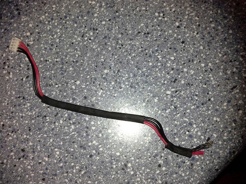

Ich habe ein Defektes Notebook bekommen. Leider war der Monitor, die tastatur und die Interne Strombuchse vollkommen zerstört. Aber laufen würde das ding noch via accu betrieb wurde mir gesagt...
Meine Idee war nun das Mainboard aus zu bauen und alles zusammen zu stecken und ihn als "Media" Pc am TV via HDMI Kabel zu verwenden...
Ich habe folgendes PDF Dokument gefunden: http://tim.id.au/laptops/acer/aspire 8930.pdf
Auf seite 10 Sieht man wo das Strom Kabel rein kommt. Es sieht so aus:
4 Leitungen, 2 Rot 2 Schwarz...
Dieses Ende habe ich von der kaputten internen Netz-Buchse abgezogen.
Welche Buchse würde dazu passen? Und wo könnte ich so eine bestellen?
Geht jetzt im Grunde nur darum das Mainboard mit Strom zu versorgen.

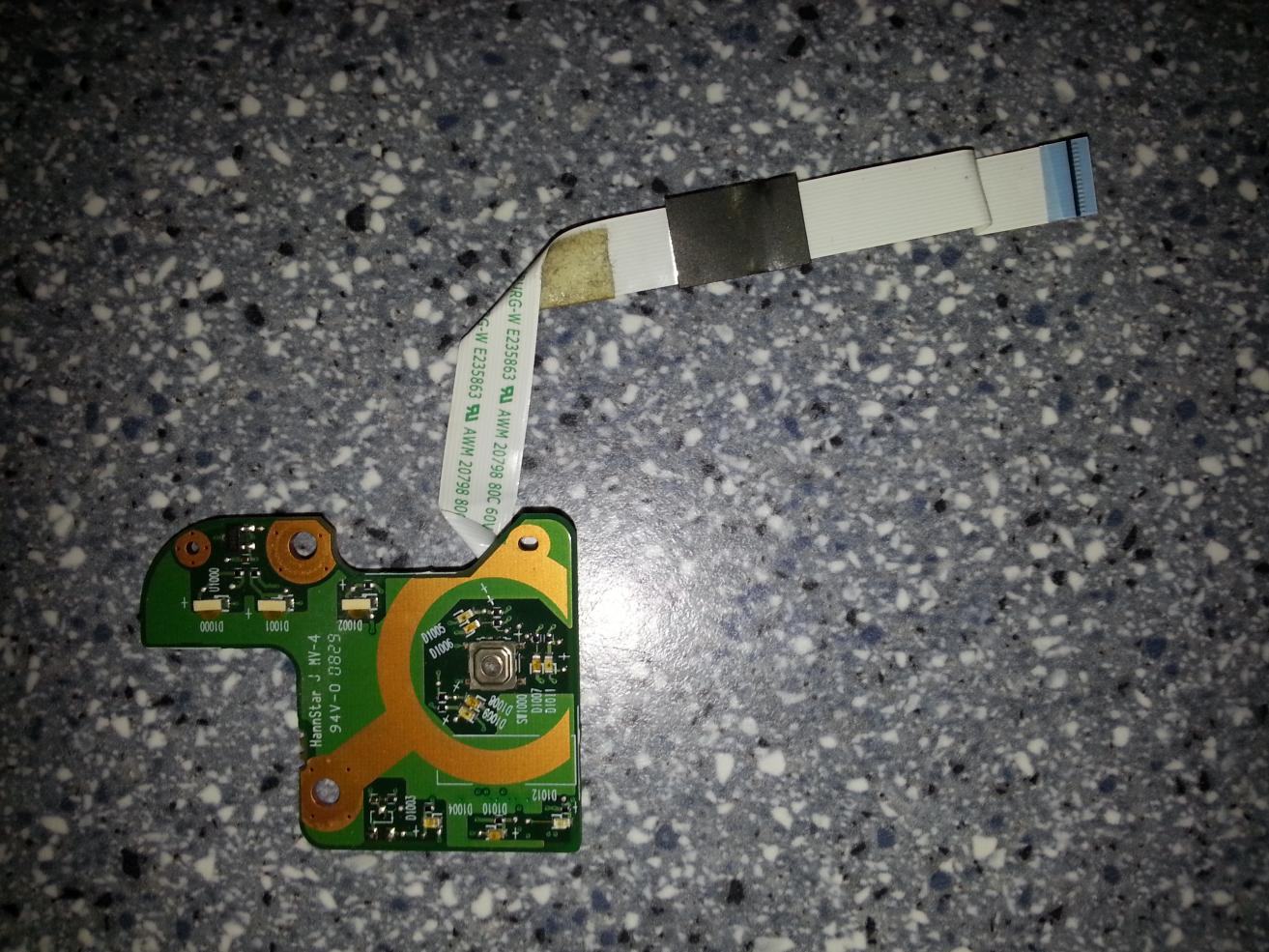

Das hier ist der on Switch:
Und das hier ist irgendwas anderes:
Gibt es für den on Switch evtl etwas das sich eher eignet zum anschalten?

Das untere ist nen Bluetooth-Modul.
Das Switchboard wirst du nutzen müssen, wenn du die Schaltpläne nicht hast.
Zur Kühlung das alte Kühlsystem nutzen. Kannst zwar die Heatpipe mit nem draufgeschnallten größeren Lüfter nutzen, aber könnte der die FAN-Power vom Board überfordern.
