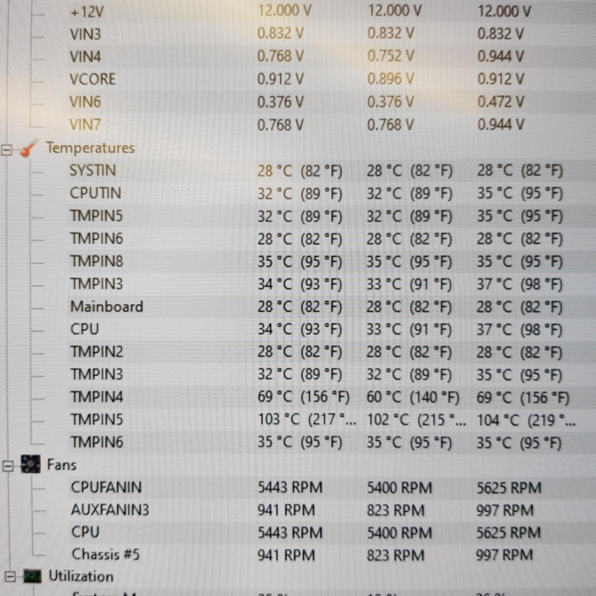

Stutzig wurde ich als ich auch noch CPUID-HWMonitor installierte.
Im Abschnitt Temperatures zeigt das Programm - auch im Leerlauf (!) - zwei sehr merkwürdige Werte: TMPIN4 69 Grad und TMPIN5 sogar ganze 100 Grad. Unter Vollast klettert TMPIN5 bis 103 Grad hoch.
Ich habe das Motherboard auch mit den Fingern abgetastet - auffällig heiß ist nur der auf dem Bild eingekreiste Teil - siehe unten.
Ich lade mal hier das Protokoll des HWMonitors hoch - Leerlauf/Vollast CPU/Vollast GPU - siehe Anhänge.
Auslese Fehler weil es die Sensoren nicht gibt.

Diese 103-105 Grad Celsius kannst Du getrost ignorieren, wird bei meinen Mainboard genauso falsch ausgelesen. (Airflow vorausgesetzt) Mein ASUS ROG Rampage V Extreme/U3.1 ist auch einige richtige Zicke, hast Du zeitgleich mit der neuen GPU auch dein Bios erneuert?
