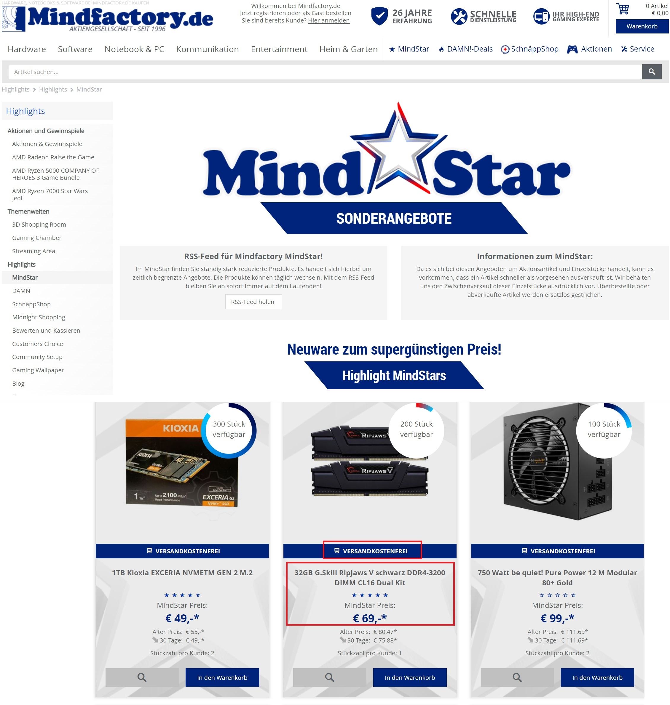

Weil die Ram Chips gemischt sind, oder weil die CPU mit 4 Ram Riegeln nicht zurecht kommt.
Im Mindfactory Mindstar gibt es im Moment G.Skill RipJaws V Kit 32GB, DDR4-3200, CL16-18-18-38 (F4-3200C16D-32GVK) für 69 Euro (inklusive Versandkosten): https://www.mydealz.de/deals/32gb-gskill-ripjaws-v-schwarz-ddr4-3200-dimm-cl16-dual-kit-2126456
Auf dem G.Skill RipJaws V Kit 32GB, DDR4-3200, CL16-18-18-38 (F4-3200C16D-32GVK) sind wahrscheinlich Nanya Ram Chips Dual Ranks verbaut, Bild im Spoiler unten.
Edit:
In der G.Skill Ram QVL steht dein ASUS Prime Z390-A Mainboard drin: https://www.gskill.com/qvl/165/184/1536110922/F4-3200C16D-32GVK-QVL
Ob der G.Skill F4-3200C16D-32GVK Ram in Ram Slot A2 und B2 läuft ist aber letztendlich von deiner Intel i5 9600K CPU abhängig.
