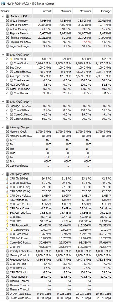

Wie kann ich prüfen ob die CPU oder RAM ordnungsgemäß funktionieren? HWInfo zeigt keine Fehler an und die Benchmarks sind soweit ja auch eig. i.O. (Bis auf die Punkte bei 3DMark die meiner Meinung nach etwas sehr niedrig bzw. unterer Durchschnitt sind)
Könnten die Probleme auch von der Festplatte verursacht werden? Bis zur Neuinstallation mit Windows wurde bei jedem Start die Festplatte "überprüft und repariert" weil angeblich irgendetwas fehlerhaft war. Die Meldung bei Systemstart erfolgte trotz der Ausführung von "sfc /scannow" und entsprechender Korrektur der Windowsdateien.

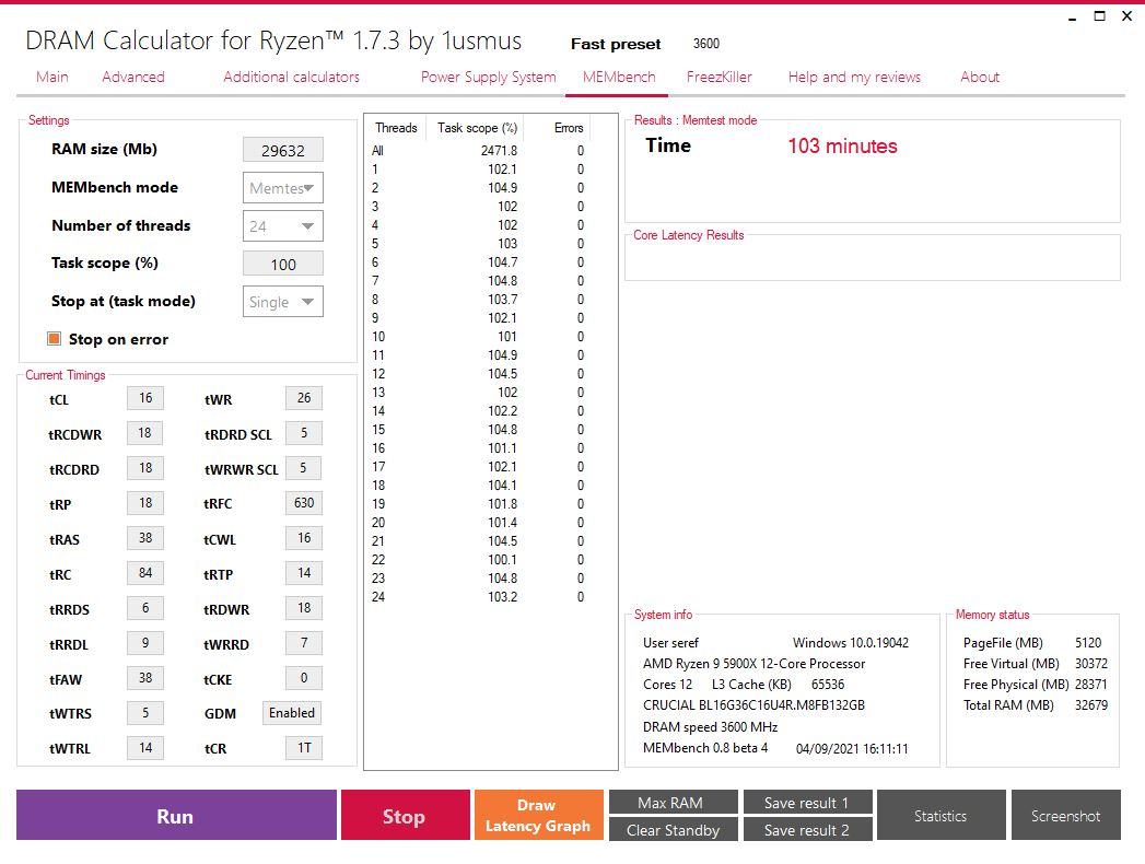

Würde es mit dem Tool Core Cycler für die CPU und per Memtest über das Tool DRAM Calculator testen. Im DRAM Calculator gibt es den Punkt Membench und hier kann man dann auf Custom stellen und einfach mal 10000% oder so laufen lassen. Das dauert dann natürlich eine Weile.
Benchmarks (inbesondere Cinebench) sind da eher ungeeignet, die laufen Teils auch mit merklichen Fehlern einfach weiter.
Du hast tatsächlich einen schwachen Punktestand im Time Spy :O
Probier es mal mit Undervolting bzw. die Frequenz zu reduzieren, dies könnte das Abstürzen verhindern.
Ansonsten klingt es so als wäre deine Karte mit der Leistung selbst im Stock überlastet.
Anbei mal die Auswertung des Membench (bis jetzt nur auf 100% würde sie aber heute Nacht mal höher setzen) und dazu HWInfo.
Den CoreCycler habe ich bisher nicht zum laufen gekriegt. Schaue mir gleich mal eine Anleitung dazu an :)

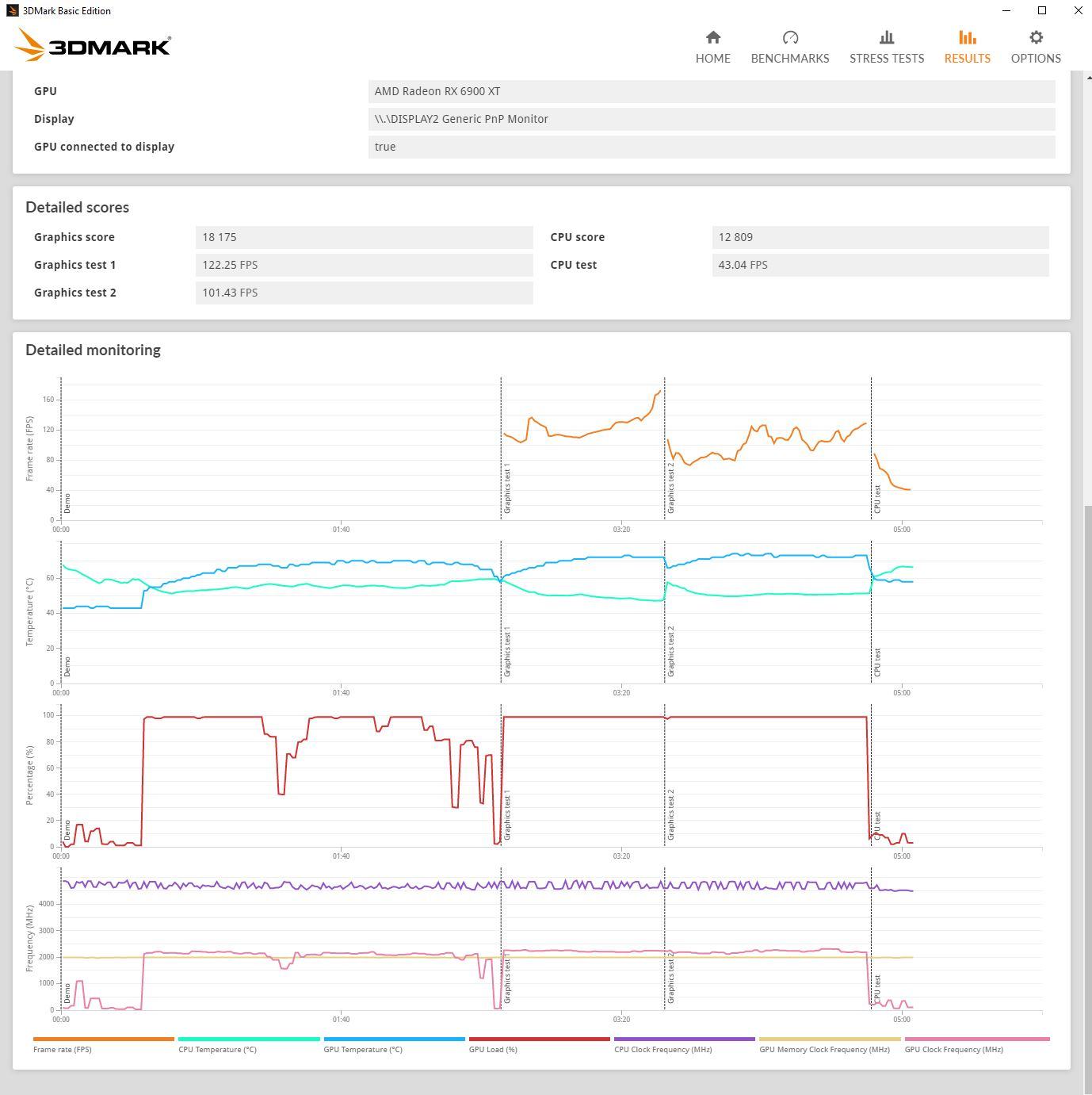

Interessant wäre Gpu Last und Taktverlauf bei Timespy. Zum testen des Rams nimmst du lieber etliche Instanzen Memtest. Ich habe den gleichen RAM wie du und bei mir ist nur das Safe Preset vom Dram Calculator beim Memtest 100 % stable.

Das wurm mich tatsächlich auch ob ich vllt einfach eine Montagskarte erwischt habe?
Um das beurteilen zu können solltest du uns die Graphen von GPU-Z oder Afterburner zu kommen lassen. Es gibt definitiv defekte RX 6000 Gpus.
Ich habe selbst welche gehabt. Versuche bitte auch den VRam runterzutakten. Das soll bei einigen geholfen haben.

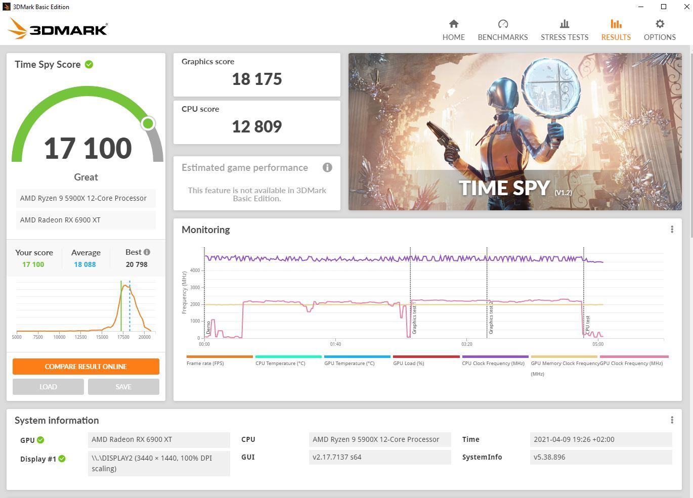

Hab 3D Mark grad nochmal laufen lassen.
@Nocpit
Der Score ist völlig normal.
@Nocpit
Anhand der Graphen lässt sich feststellen, dass beim Timespy die Grafikkarte normal läuft. Graphen von deinen Spielen wären interessant. Und was passiert wenn du den Takt des Vrams absenkst.
@Nocpit

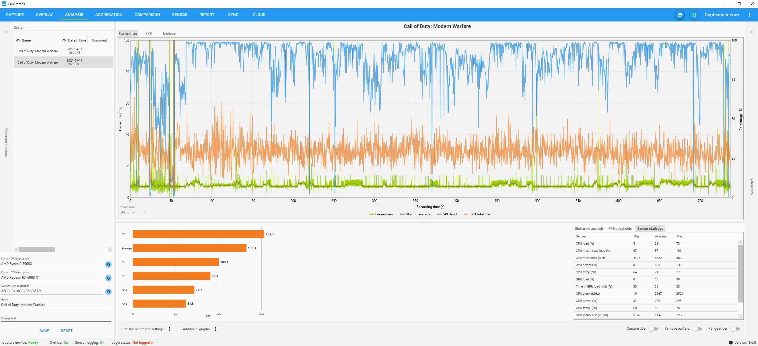

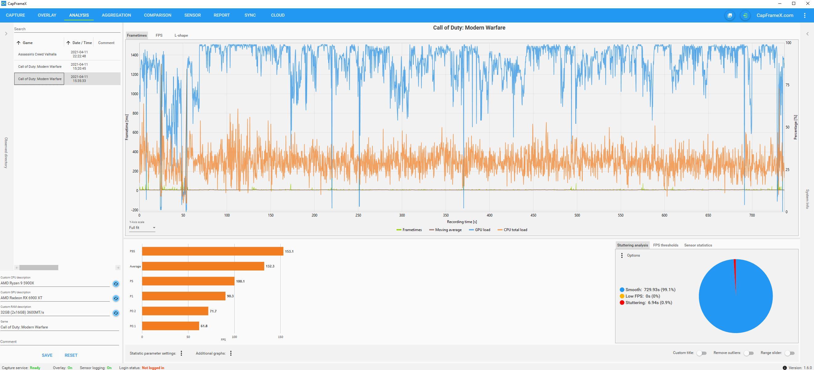

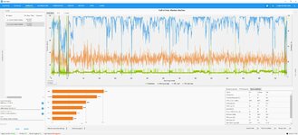

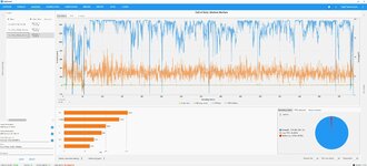

Habe hier mal eine Runde CoD aufgezeichnet. Fehlen noch Informationen aus der Aufzeichnung?

Heyho,
bin im moment wieder bei dem aktuellsten Treiber. Assassins Creed stürzt noch ab. Würde hier nachher auch noch eine Aufzeichnung mit CapFrame erstellen und hier posten.
Den 21.2.3 Treiber probiere ich mal im Nachgang aus.

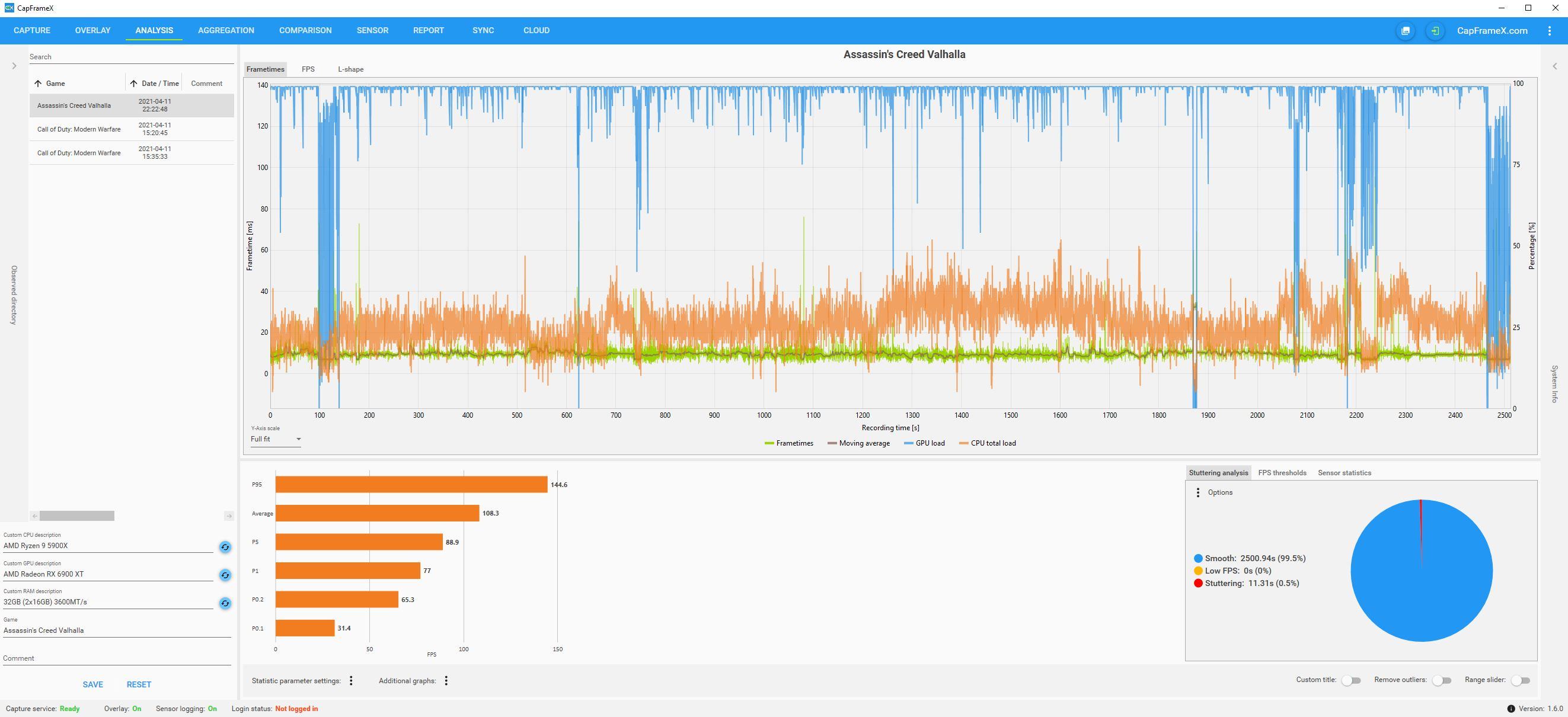

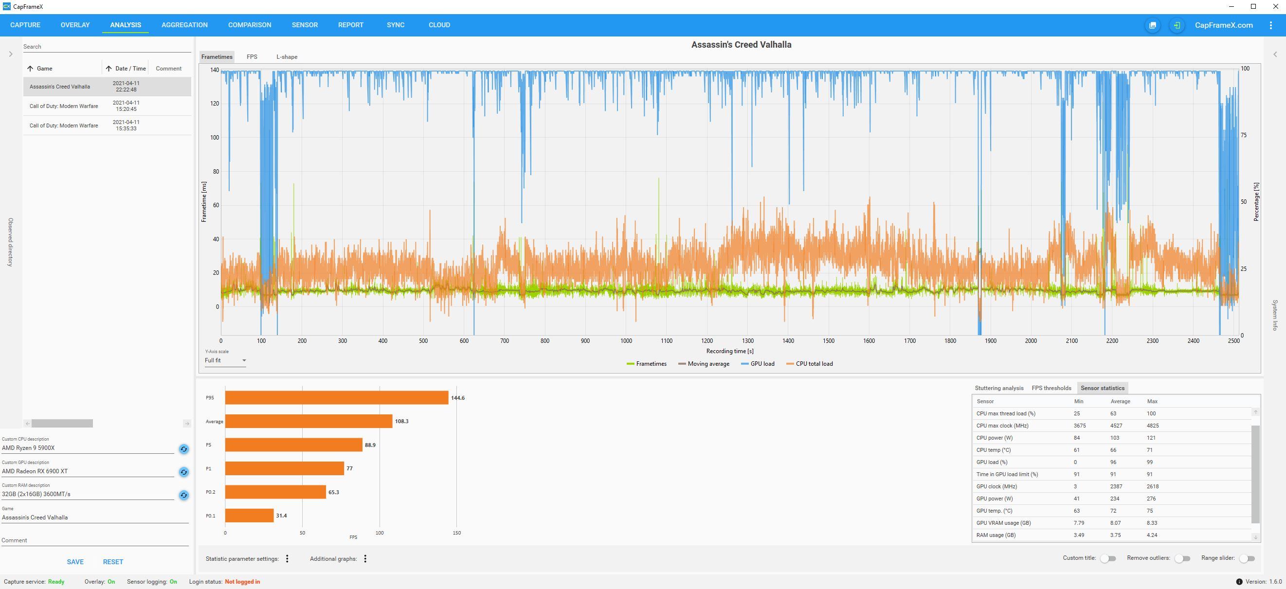

Hier noch das CapFrame von Assassins Creed. Nicht wundern ich habe hier vorgestern im Forum einen Beitrag zur optimaleren Einstellung der Graka gefunden und diese mal angewandt.
Man sieht aug beiden Scrennshots die gewaltigen GPU Load Einbrüche. Der Reiter unten rechts "Stuttering analysis" wäre noch interessant. Meiner Meinung nach hat die Karte gewaltig einen weg, sofern die starken Drops kein Resultat von Ladevorgängen oder Tabben zum Desktop etc. sind. Gab es beim Gameplay Freezes?
Hier nochmal mit dem Stuttering.
Freezes hatte ich tatsächlich keine, zumindest habe ich keine bemerkt. Ladevorgänge und Cutscenes hin und wieder mal.
