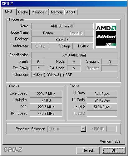

Also hier mal ein Paar Screenies von meinem neuen NF7 Rev.2.0 bei 220 MHz FSB, CPU bei 2,2Ghz, wie in meiner Sig zu sehen. Ist das System at home, nicht das in München! Das Board macht die 220 MHz anscheinend stabil mit 1,6V VDD mit. :)
attachment.php

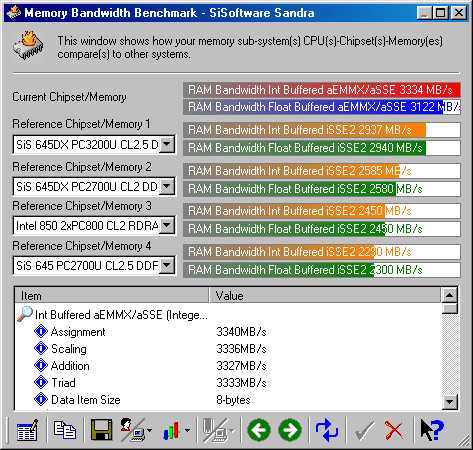

Hier das nächste:
attachment.php

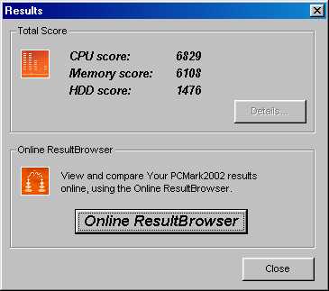

Und last but not least:
attachment.php
