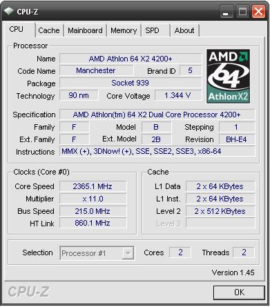

Poste doch mal ein CPU-Z Bildchen.
Der HT-Link (rot markiert) soll nicht die 1000) MHz überschreiten (ausser mit einem Sockel AM2+ kann man den HT-Link mit einem Athlon locker bis 1300MHz laufen lassen). Ist auch kein Problem, denn selbst wenn der HT-Link nur mit 600MHz läuft, hast du mit einem Athlon keinen Leistungsverlust.
Übrigens gibt es bei AMD keinen FSB. Bei AMD erhöht man den Referenztakt.
So, hab ich gemacht:
Ist das so in Ordnung?

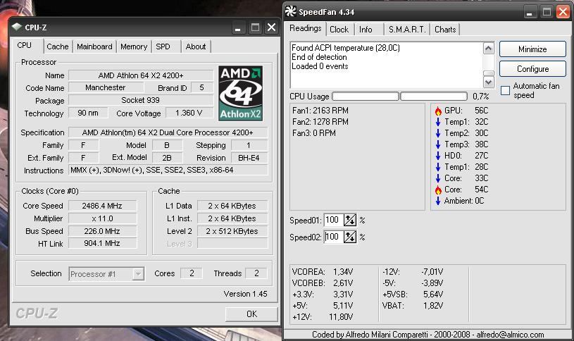

Wofür steht die Temperatur des 2ten Core?? Die ist immer viel höher wie die des Core darüber.
Ich habe einen Freezer 64Pro auf der CPU sitzen.

Sieht gut aus, aber müsste noch mehr möglich sein ...
Mit wieviel läuft der RAM ? ( vll. auf 166MHz stellen und den Referenztakt weiter erhöhen ).
Wegen der Core Temp
schau welchem Sensor die zugeodnet sind ( ich tippe auf die Grafikkarte )

um die temps brauchst du dir keine sorgen zu machen das wird eh falsch ausgelesen aber stell doch mal den arbeitsspeicher auf 333MHz weil durch das ändern des referenztakt änderst du auch die ram frequenz.
