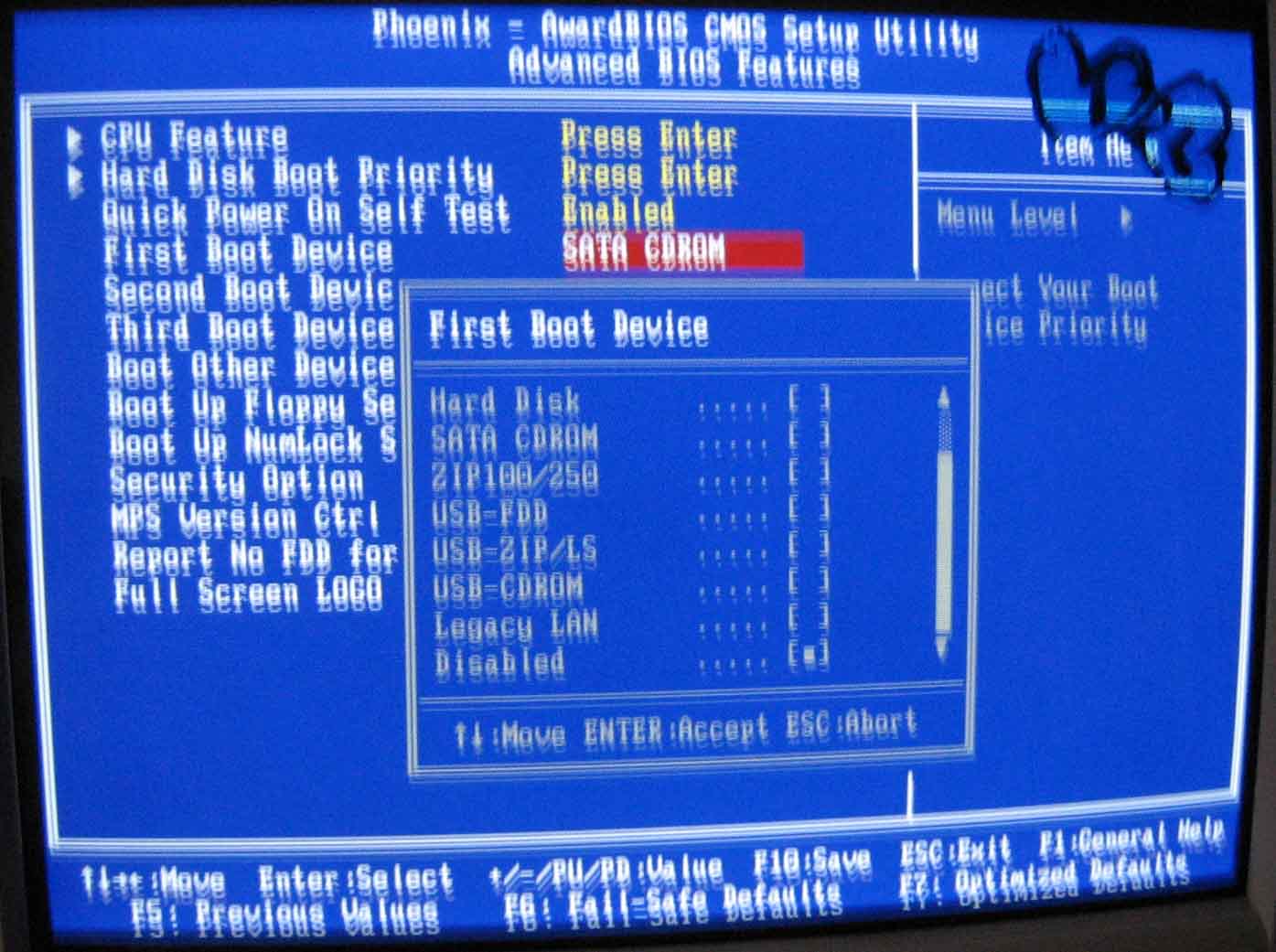

Hallo Leute,
ich habe (mal wieder) ein Problem mit dem Abit AB9 Quad GT.
Im BIOS habe ich den SATA Mode auf RAID gesetzt, die Bootreihenfolge
lautet CD-ROM, dann HD. Trotzdem bootet der Rechner nicht von der CD.

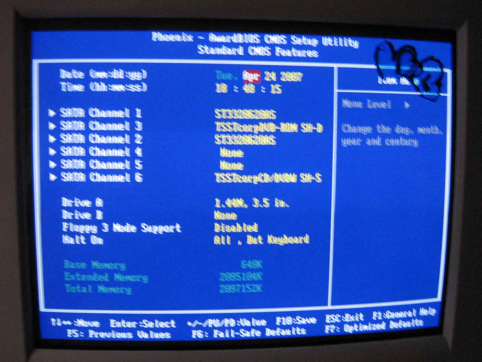

Alle Laufwerke (2 Seagate ST3320620AS Barracuda, 1 Samsung-SH-S183A DVD-Brenner, 1 Samsung-SH-D163A) werden aber erkannt. Ich wurde schon darauf hingewiesen dass es sein kann das meine CD/DVD-Laufwerke im BIOS bei der Auswahl des Geräts von dem gebootet werden soll zB. als SH-S183A aufgeführt ist, dies ist aber nicht der Fall. Wenn ich den SATA Mode wieder auf IDE Stelle wird ohne Probleme von der CD gebootet. Irgendeine Idee woran das liegen könnte?

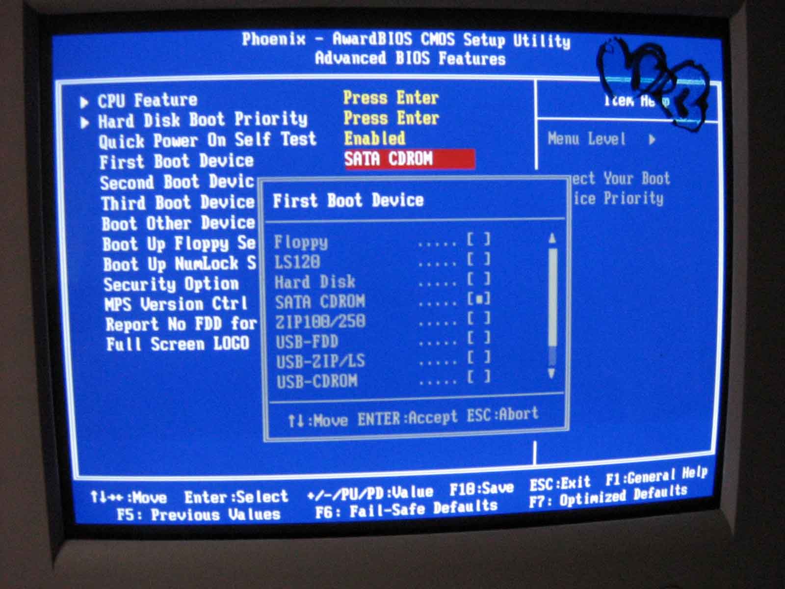

Hast du auch auf Sata CD-Rom gestellt ??

und die laufwerke sind dann ganz unten bei den festplatten zu finden ...
edit: meine fresse nun hab ich sogar nen pic gemacht, wehe du fragst nochmal -.-

hatte deine Ausführung schon verstanden, nur gibts die Auswahlmöglichkeit bei mir dummerweise nicht. Siehe "Screenshots"

du musst erstma raid einschalten, dann speichern und dann rebooten und erst dann nochmal ins bios. wie soll er denn was anzeigen was noch gar nich gesucht wurde -.- (du hast ja mit ide setting gebootet und damit hat das raid bios nix gesucht -> ergo auch nix in der liste ^^)
das weiss ich btw durch den ersten screen ... wenn du raid schon beim booten angehabt hättest, dann stände in der liste gar nix weil alles controlled by raid bios ^^
Ok, ich oute mich mal als totalen BIOS/Hardware-Dau (falls noch nötig).
Klar hattest recht, ich habe im IDE-Modus gebootet, mir war nicht klar dass in Abhängigkeit vom SATA-Mode unterschiedliche Optionen als Bootdevice zur Auswahl stehen. - Wieder was gelernt! :rolleyes: . Danke nochmal
