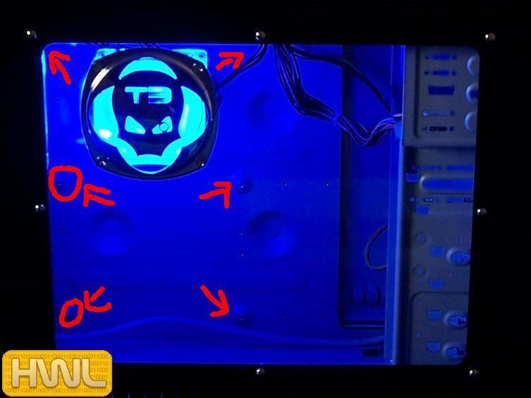

attachment.php
sind bei dem Gehäuse keine Messing "Mainboardhalteschrauben" dabei
Definietiv was falsch gemacht.
Mainboard an den platz legen wo es hin soll und dann die richtigen löcher benuzten.
[img]http://www.forumdeluxx.de/forum/attachment.php?attachmentid=13676&stc=1&d=1125521608
normaler weise sind die löcher mit A für amd und P für Pentium markiert. Es giebt an ein oder zwei stellen überschneidungen.
Die schraube oben links ist ein wenig nach innen versetzt, dazu kommt das die borads meist 9 schrauben wollen
ok dann mal vielen vielen dank wenns wirklich so ist!hätte mir eigentlich auch auffallen müssen aber war ein langer tag!
Super schnelle Hilfe hier!:banana: :banana: :banana:

ICH HABE DAS GLEICHE GEHÄUSE: der fehler ist folgenener:
DIE ABSTANDHALTER NICHT EINBAUEN! ... ohne abstandhalter passt das mainboard perfekt!
Hab ich mir auch schon gedacht wegen den hügeln.
Aber rechts die schrauben senkrecht werden wohl welche brauchen.
