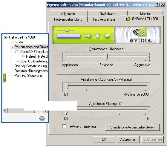

Hab jetzt mal mit den Treibereinstellungen im Detonator 43.00 rumgespielt. Standardmäßig steht der Regler (siehe Anhang) auf Balanced (Ausgewogen), ich hab Ihn dann mal auf Agressive gestellt und siehe da, die Ruckler/Stotterer sind wesentlich weniger geworden !!! Das ist schon einmal ein Schritt in die richtige Richtung (zumindest bei mir)
Noch so ein oder zwei "Tweaks", die was bringen, dann bin ich richtig zufrieden ;)
Bin aber trotzdem noch über jeden Tipp dankbar.
