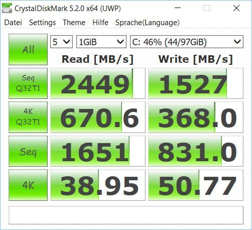

Hab jetzt hier gelesen, dass die Längen der Zugriffe zu kurz sind und besser mit Crystal Diskmark gebencht werden sollte. Das sieht dann so bei mir aus:
Ich schätze, das ist ok so, oder?

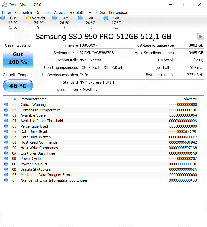

Poste doch bitte mal den Screenshot von CrystalDiskInfo für die SSD, AS-SSD ist nicht der optimale Benchmark für solche schnellen PCIe SSDs. Es scheint mir den Werten nach aber durchaus möglich, dass die nicht mit PCIe 3.0 x4 angebunden ist, CDI sollte darüber Auskunft geben.
Jetzt passen die Werte mit CDM und CDI zeigt ja auch den richtigen Übertragungsmodus (PCIe 3.0 x4) an.
