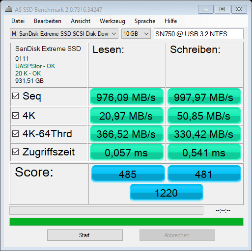

Habe nun das Problem eingrenzen können, und zwar - es liegt eindeutig an der Formatierung mit ExFAT! Meine anderen externe M.2 haben dieses Phänomen nicht aufgezeigt, aber SanDisk Extreme muss mal an andere nicht-Windows Geräte, von daher ExFAT. Mal mit NTFS formatiert, und siehe da:
und mit 10GB:

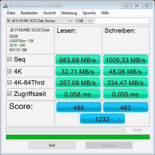

Punktemäßig sind wir nun auf dem Niveau von guten alten SATA-Laufwerken, mit Schwerpunkt auf sequentieller Übertragung, versteht sich - was ja bei dieser externen wichtig ist. Trotzdem empfinde ich 4K-Lesen für eine SN750, die da drin steckt, als zu wenig - sogar niedriger, als bei einer PM961 in einem billo-Aliexpress-Gehäuse:
und
erst bei 10GB bricht die "OEM-960Evo" auf ein vergleichbares Niveau ein. Und dann dazu natürlich beim seq.Schreiben schwächer, weil ihr da bereits der pSLC-Cache ausgeht.

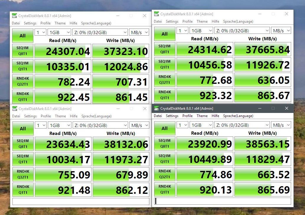

Du hast einen Cache dazwischen, der die Daten im Ram zwischenpuffert. Sieht von den Transfers her aber nur im Diskmarker schön aus.
In Wirklichkeit braucht dein LW dadurch NOCH länger als ohne. Sieht man an der Zugriffszeit von nur bis zu einer ganzen ewigen ms.
