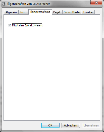

Gibst du den Ton auch digital aus? Und hast du die Lautstärke für die digitale Ausgabe hochgedreht? Siehe meine Bilder im Anhang.
