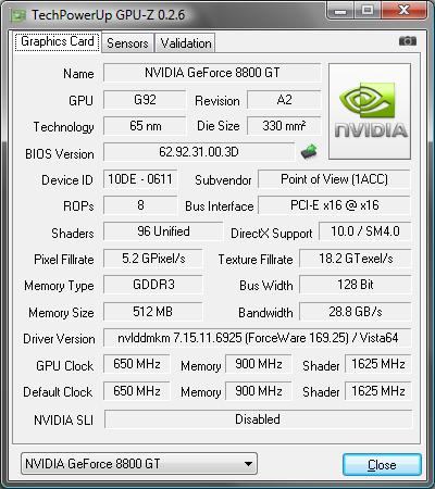

Hallo Guys,
ich hab ein riesen Problem mit meiner 8800GT, welche ich mir heute im Fachhandel gekauft habe.
Zuerst ließ ich einmal 3D-Mark 2006 laufen, da ich es komisch fand, dass die Karte in WoW die 60fps nicht schaffte.
Das Ergebnis lag bei 7000Punkten.
Dann lud ich mir GPU-Z herunter, um die Daten zu überprüfen...
Ergebnis: ICH HAB NUR 128 BIT Speicherinterface!!!!!
Was ist das? Ist das GPU-Z Buggy, die Karte neu oder hat der Händler mich verarscht?

Ich höre zum ersten mal das es 8800GT mit 128bit SI gibt!!!!
Ich dachte das hat die erste Grafikkarte mit G92 Chip die 9500GT mit 128bit SI ist.
Sollte das tatsächlich stimmen, dann würde ich die Grafikkarte auf jeden Fall zurück geben.
Ich würd die Karte so wie sie ist zurückbringen.
Hat auch nur 96 uni shader. Und 650mhz core clock? Welche Karte hatte 96 shader 650mhz clock und 128 si? :hmm:
Würde spekulieren da hat einer mit nibitor rumgespielt.

So eine Karte gibt es definitiv nicht. Probier nochmal ein anderes Tool zum Auslesen, GPU-Z liegt normalerweise aber schon richtig.
Da muss jemand ein anderes Bios geflasht haben.

Was mich interessieren würde ist, was passiert wenn man ein echtes GT Bios flasht. Die Karten müssen ja fast schon Spezialanfertigungen sein, da man mit der normalen VRAM-Größe bei 128 bit nicht auf 512 MB kommt. Also wurden von 1024 MB da einfach 512 MB abgeschaltet oder nur 512 MB mit größeren Chips verbaut.
Sieht mir eher nach Spezialanfertigung bzw. Abfallverwertung aus
Defekte Shader werden deaktiviert um aus den Teilen noch Geld zu schlagen. Man müsste mal das PCB untersuchen und vergleichen, ob das absichtlich mit 128 Bit (also extrem günstige Herstellung) produziert wird, oder ob das originale mit ebenfalls deaktivierten Verbindungen sind...
Ich vermute mal, dass das ein neues PCB mit tatsächlichen 128 Bit und günstigerem Ram ist

Vermutlich war die Karte mal in der PoV RMA. Dort hat sie ein schwarzes Schaf als irreparabel deklariert, eingesackt, mit 'nem 'spezial' BIOS versehen welches die defekten Teile nicht nutzt, verpackt und vertickt. Ich würde an deiner Stelle auf jeden Fall erst mal bei PoV anfragen wie so was sein kann.
