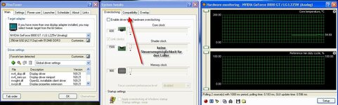

Hallo Leute,
ich hab n riesen Problem, und zwar gehst um folgendes: Ich habe seit gestern eine Geforce 8800 GT von der Firma Club 3D. Nach kurzer Zeit ist mir aufgefallen das der Lüfter der Karte immer mit 100 % läuft. Eine Lüftersteuerung in Form eines kleinen Porgrammes war weder auf der CD noch als Download auf der HP vorhanden. Komischerweise kann ich die Temperatur werder mit HWMonitor noch mit Everest auslesen, einzig und allein mit Riva Tuner (Version 2.08) ist es mir gelungen die Temperatur auszulesen. Dort wird mir auch angezeigt das der Lüfter mit 100 % läuft. Allerdings fehlt bei Riva Tuner der Reiter für die Fan-Steuerung (Siehe Bild)
Kurz darauf hab ich hier ( http://www.forumdeluxx.de/forum/showthread.php?t=450963 )mit Schrecken gelesen, das ich nicht der einzige bin mit diesem Problem.
Nun würde mich interessieren ob es eine Möglichkeit gibt, das Bios dieser Karte zu flashen und diese doch noch nachträglich mit einer Steuerungsmöglichkeit für den Lüfter zu versehn, da im 2D Betrieb, sprich im Desktopbetrieb der Lüfter doch schon stark hörbar ist und das nach längerer Zeit echt nervt.
Eine Rechnung der Karte ist nicht vorhanden, da diese gebraucht ist und das einen Umtausch unmöglich macht. Bis auf diesen "Makel" arbeitet die Karte ohne Probleme und wird auch nicht zu heiß. Selbst nach 4 stündigem Crysis spielen steigt die Temepratur kanpp über 60 Grad.
Ich hoffe mir kann jemand weiterhelfen, was mich worklich freuen würde.

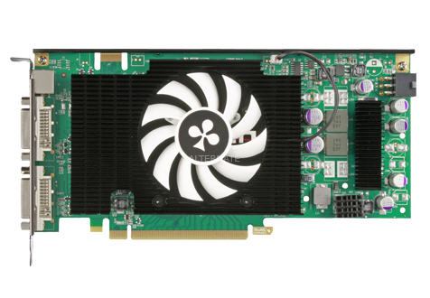

wenn ich darauf gehe komme ich nur zum Hardwaremonitoring wie auch auf dem Foto zu sehen ist. Mir geht aber heirbei um die Möglichkeit den Lüfter zu steuern, damit diser nicht immer auf 100% läuft.
ja ich weiß, nur ich komm dann auch zu auto/fixed-lüftersteuerung ..
bios-flash selbst hab ich noch nie nötig gehabt, schau dich doch einfach mal im overclocking-thread dafür um, ansonsten halt karte zurückgeben und auf ne andre firma setzen oder so..
die Funktion auto/fixed-Lüftersteuerung is nicht vorhanden. Auch die Rückgabe ist nicht möglich wie schon in meinem ersten Posting beschrieben. Die Karte läuft so ja auch ohne Probleme nur kann ich den Lüfter halt den Lüfter nicht steuern !

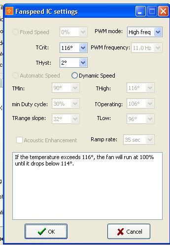

öööhmmm hab mal ne Frage, was kann ich auf dem Bild einstellen ...und wie kirge ich das hin das dasd dauerthaft übernommen wird. Wenn ich den dynmaischen Speed ändern könnte (wenn ich wüsste wie) wäre mri ja geholfen !
So, ich nochmal......habe mich mal per Email mit Club 3D in Verbindung gesetzt, hier die Antwort :
....ein Bios Update steht nicht zur Verfügung mit welchem man den Lüfter steuern könnte. Es handelt sich um eine Leistungskühlung um niedrige Temperaturen sicherzustellen.
Finde ich zwar schade, das es keine Lüftersteuerung gibt, aber nu bin ich beruhigt das es definitv kein Defekt ist. Also werde ich mir n anderen Lüfter zulegen. Nu ist die Frage welchen nehme ich ...kann mir jemand Tips geben. Das das Teil natürlich leise sein soll is glaub ich klar.. gibts da nicht was schönes, so mit Steuerung oder so.

Hmmmmm.
Ok nen bissle spät, aber villeicht nen anderer Lösungsvorschlag für alle die sich diese Karte/n halt noch holen.
Ein Biosflash würde überhaupt nix bringen, denn der Lüfteranschluss ist direkt mit dem 12V Stromnetz verbunden und geht weder über das BIOS,
noch über einen Chip der die Drehzahl regeln könnte.
Deshalb kann man im Rivatuner auch die % einstellen und es tut sich eben nix.
Neuer Lüfter, schön und gut...
Aber es ist ein Zerotherm drauf, den man nicht unbedingt tauschen muss,
denn der neue Kühler würde ja auch wieder Geld kosten und man hat sich ja nicht umsonst diese Karte geholt,
sie ist nämlich günstig, für die Zusatzkosten die der Lüfter in den Geldbeutel reißt,
hätte man sich auch eine andere holen können :)
Es gibt 2 Möglichkeiten:
1.) man schließt das Lüfterkabel direkt mittels Adapter an die 5 V leitung des Netzteils an,
somit ist der Kühler angenehm leise und auch nach mehreren Stunden gamen,
ist die Temperatur auch nicht viel höher als an 12 V nur leiser ^^
2.) für ein Paar Euro, gibt es die Zaalman Lüftersteuerung und auch dort kann man mit ein wenig handwerklichem Geschick
das Kabel anbringen. So kann man die Drehzahl auch steuern...
Version 1 ist optimal. weil man sich da nie wieder um die Dehzahl sorgen muss
und Version 2 eben für die Enthusiasten die unbedingt die Kontrolle haben wollen ^^
