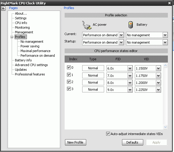

Solange man die Vcore nicht über den Standardwert anhebt, kann man auch mit dem RMClock Utility arbeiten. Viele CPUs gehen auch mit Standard-Vcore ein bisschen hoch. Dieses Tool ist vorallen hilfreich für Boards, die bei Änderungen im FSB die Spannung im Idle nicht mehr senken wollen. Habe das Tool sehr lange Zeit mit einem Asus P5WDH-Deluxe genutzt und war damals sehr zufrieden. Aber sobald die Vcore nicht mehr auf "Auto" steht, hat das Tool bei mir nicht mehr gegriffen.
Kannst es ja mal probeweise installieren und gucken, wie weit du an der Vcore drehen kannst.

Ich habe das Tools sogar aber wusste nur den AMD Prozzi damit einzustellen. Ich hab an den Spannungen nichts geändert. Kannst du mir sagen, was ich im RM Clock genau ändern muss?

Ohh Mann, das ist ewig her! :fresse: Ich schau mal nach, ob ich noch Screenshots finde, hatte damals welche gemacht von den entsprechenden Einstellungen.
Edit:
Das ist alles, was ich noch finden konnte. War ein E6600 auf 3,2 GHz getaktet :o
So siehts bei mir aus, was sagt das aus?
Man sieht ja, dass jedem Multiplikator eine Spannung zugeordnet wurde. Guck mal nach, was du maximal unter VID einstellen kannst.
Am besten nochmal mit cpuz nachprüfen, ob die Idle-Absenkung wirklich ordnunggemäß funktioniert.
Okay Thanks, unter 1.1500 gehts nicht. Ich denke, da kann man dann auch nichts ändern oder gibts da Tricks?

Ich meinte maximal, also geht noch mehr als 1,2250V?
€: Du musst unten den Haken rausnehmen, um die Zwischenschritte feiner einstellen zu können, aber es werden wohl trotzdem 1,15V und 1,225V die untere und obere Grenze sein.
Ändert sich nichts.
