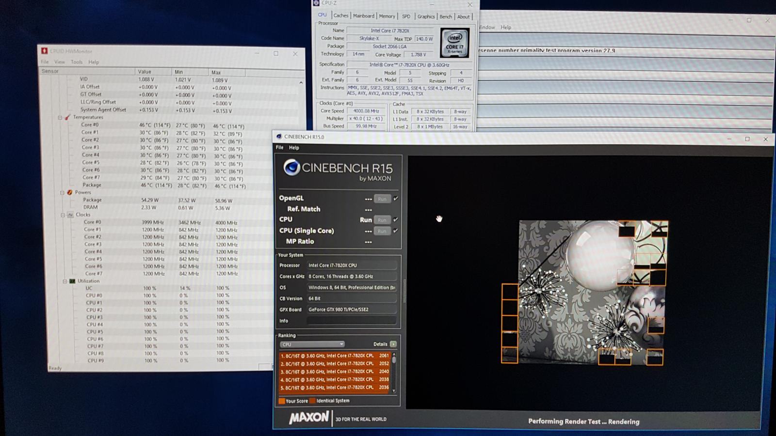

ich habe mir den 7820x inklusive gigabyte aorus gaming 7 mainboard gekauft und scheitere an den Bios Einstellungen?!
Der Prozessor taktet wild umher und ich habe keine Ahnung, wie ich ihm das austreiben kann. Einzig über den Turbo war es mir möglich die Taktrate von allen Kernen zu verändern. Ich würde mir jedoch wünschen einen dauerhaften hohen Takt zu fahren. Wenn der Rechner läuft, soll er gefälligst Leistung bringen und keine Energie sparen.

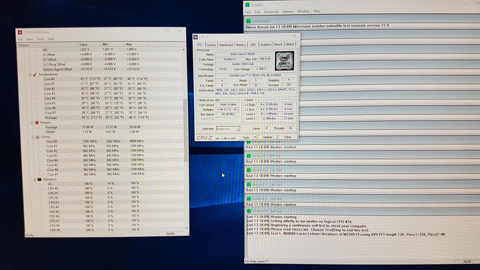

Bei meinen derzeitigen Settings verstehe ich nicht, wieso nur ein CPU Kern auf 4 ghz getaktet wird und der Rest auf 1.2Ghz verweilt? Sobald Prime mit AVX läuft taktet die CPU nochmals um einige hundert mhz runter(wohl durch avx offset auto, bei 1 taktet er nur um einen Step runter).
Wenn ich Cinebench zusätzlich starte wird der takt wieder auf den 4ghz bei einem Kern und 1.2 bei den anderen angehoben?.
Vielleicht kann mir jemand bei den Bios-Einstellungen helfen bzw. erklären was hier falsch ist, restliche Settings sind unveränderte optimized defaults:
Temperaturen befinden sich bei diesen niedrigen Taktraten im unkritischen bereich. (momentan noch Kraken x60)
Vielen Dank für Eure Hilfe.

Windows ist jetzt auf Höchstleistung und der maximale Prozessortakt auf 5ghz eingestellt. Ich bekomme ohne den Turbo nun 4,8 Ghz eingestellt und "stabil" (Spiele, Benchmarks).
Ich habe das Problem gefunden, sobald ich "Intel Speed Shift Technology" im Bios deaktiviere wird der Takt für Core 0 auf 4,9GHZ und der Rest auf 1,2GHZ fixiert...
--> Intel Speed Shift deaktiviert --> nur eine CPU übernimmt den Multiplikator 48, Rest steht auf 12...
Woran kann das liegen?
