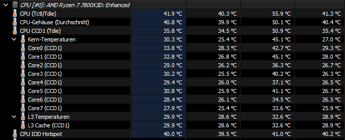

Ich habe in diesem Zuge auch mal eine Frage. Bin auch gerade auf einen 7800X §D umgestiegen. Welches ist hier denn nun der Idle-Verbauch. Er zeig 40 Grad an un dbei den einzelnen Kernen um die Ende 20, Ist das der Die die 40 Grad ? Ist 40 Grad OK ? Bin da totaler Laie, da immer Intel. Aber in Verbindung mit einer 7900 XTX bockt der schon :-)
Bei mir sind die oberen beiden Werte beim 7800X3D auch relativ hoch, so 45° im Leerlauf mit einem Dark Rock Pro 4, unter Last aber im Grünen Bereich 70-80° bei Cinebench, bei Spiele natürlich darunter.
Meine vorherige CPU, ein 5800X3D, war im Leerlauf deutlich kühler.
Solange sich dies nicht auf die Last-Temperaturen auswirkt, glaube ich das dies in Ordnung ist.
Ich vermute mal das irgend ein Wert die Temps erhöht, der bei AM4 deaktivierbar war und jetzt nicht mehr ist - nur eine Vermutung.
Naja, Ich benutze eine 360 er aio. Aber wenn due Temps alle in den 40ern liegen ist alles gut idle was st ja sowieso absolut irrelevant. Danke dir
Ich habe einen 7950x3d und einen Mora 420 mit noch 2 360mm Radiatoren zusätzlich und ebenfalls idle temps von 40-45 Grad, sowie unter Last 75-80grad (bei max takt). Das liegt einfach an der winzigen Fläche und dem 3d Cache der da noch draufsitzt und auch Wärme produziert bzw die Übertragung an den hs schwieriger macht. Wenn die temps runter sollen, muss der HS runter. Würde mir da aber einfach keinen Kopf machen, wenn er seinen takt hält.
