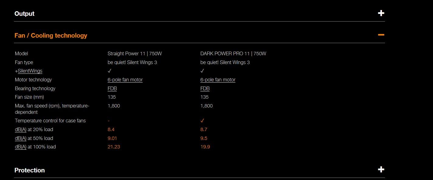

Sowas von Nein.
Auf den Lautheits faktor bezogen.
Selbst Laut der Be Quiet seite ist , das Straight Power 11 Leiser als das Dark Power Pro 11.
Nur im Maximalen Load, was man eigendlich nie wirklich hat ist das Dark power pro 11 etwas leiser , aber im Schnitt ist das Straight power 11 leiser.
Sowie die einzigen vorteile was das dark power pro 11 noch liefert im vergleich zum Straight power 11.
-Single zu Multirail Schalter bzw. kann man aus und ein Schalten
-Eine Entkopplung bzw Gummis am PSU Case
- Platinum effizenz
Dafür hat das Straight Power 11 nen
-Wireless design auf der Platine , was ne bessere Kühlung bietet.
-nen Besseres P/L verhältnis
-Gold effizenz reicht vollkommen aus.
-Vollmodulares Kabeldesign
Ja danke, ich habe vor paar tagen auch die Daten bei Be Quiet ausgelesen gehabt und ich war mehr oder weniger "schockiert". Das Dark Pro 11 hat wirklich nicht wirklich mehr zu bieten...also Das Straight Power reicht mir auf jedenfall und für den Preis absolut Top.
