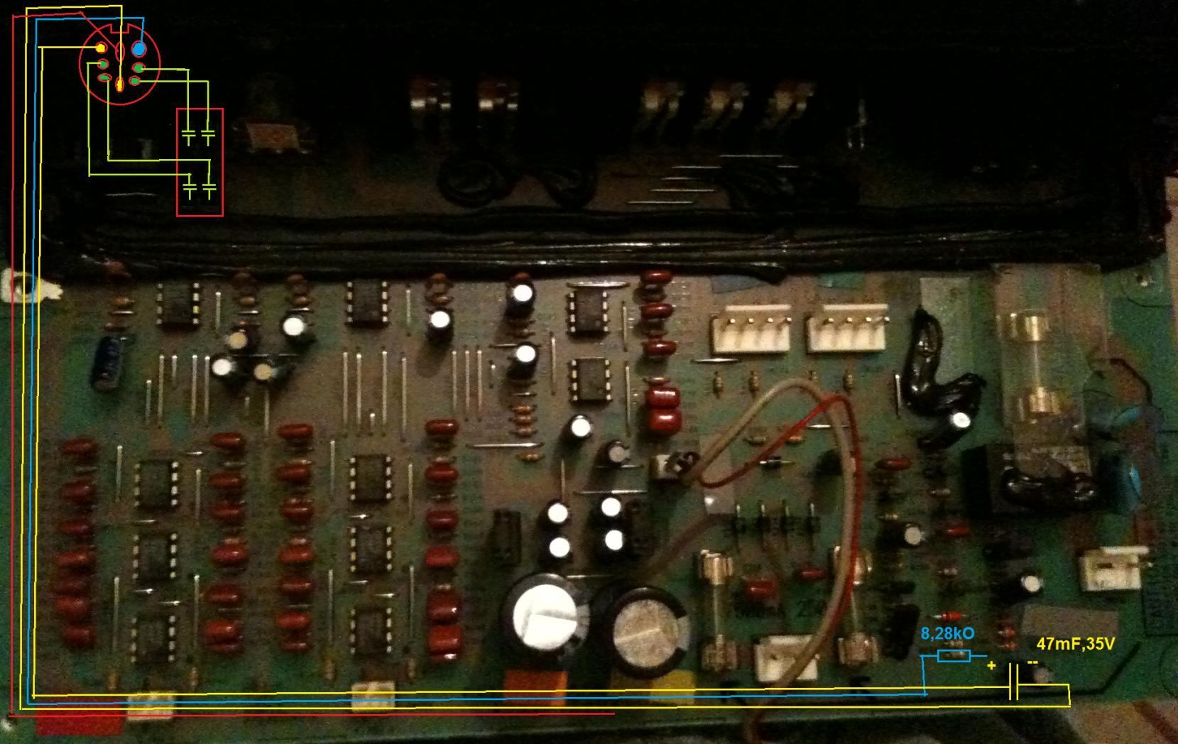

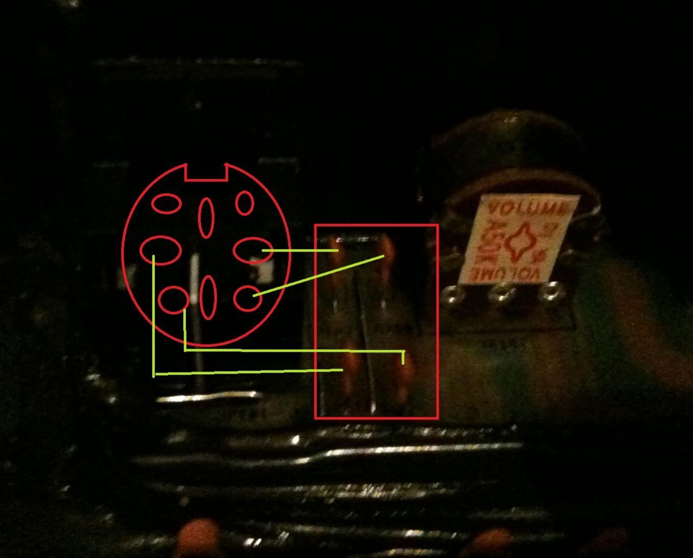

Hi,
ich hole den Thread mal wieder hoch, da ich ein ähnliches Problem habe.
Allerdings habe ich schonmal auf der Platine geguckt, wo welcher Kontakt vom DIN Stecker hingeht.
Anfragen an den HK Support in D,A,CH waren unterschiedlich. Die Herren aus Deutschland waren leider sehr unkooperativ.
Ein netter Herr vom HK Support Schweiz hat mir allerdings bestätigt,
dass auf dem Kabel noch noch Steuersignale (Stby /
Speisung) übertragen werden.
Dafür bin ich ihm auf jeden Fall sehr dankbar.
Diese müsste man dann entweder durch einen Hack(Spannung geben, Signal emulieren, etc.)
Also Leute, ran an Arbeit! Wenn ihr Infos habt, dann her damit, ich halte euch auch auf dem Laufenden.
Gruß
Denis

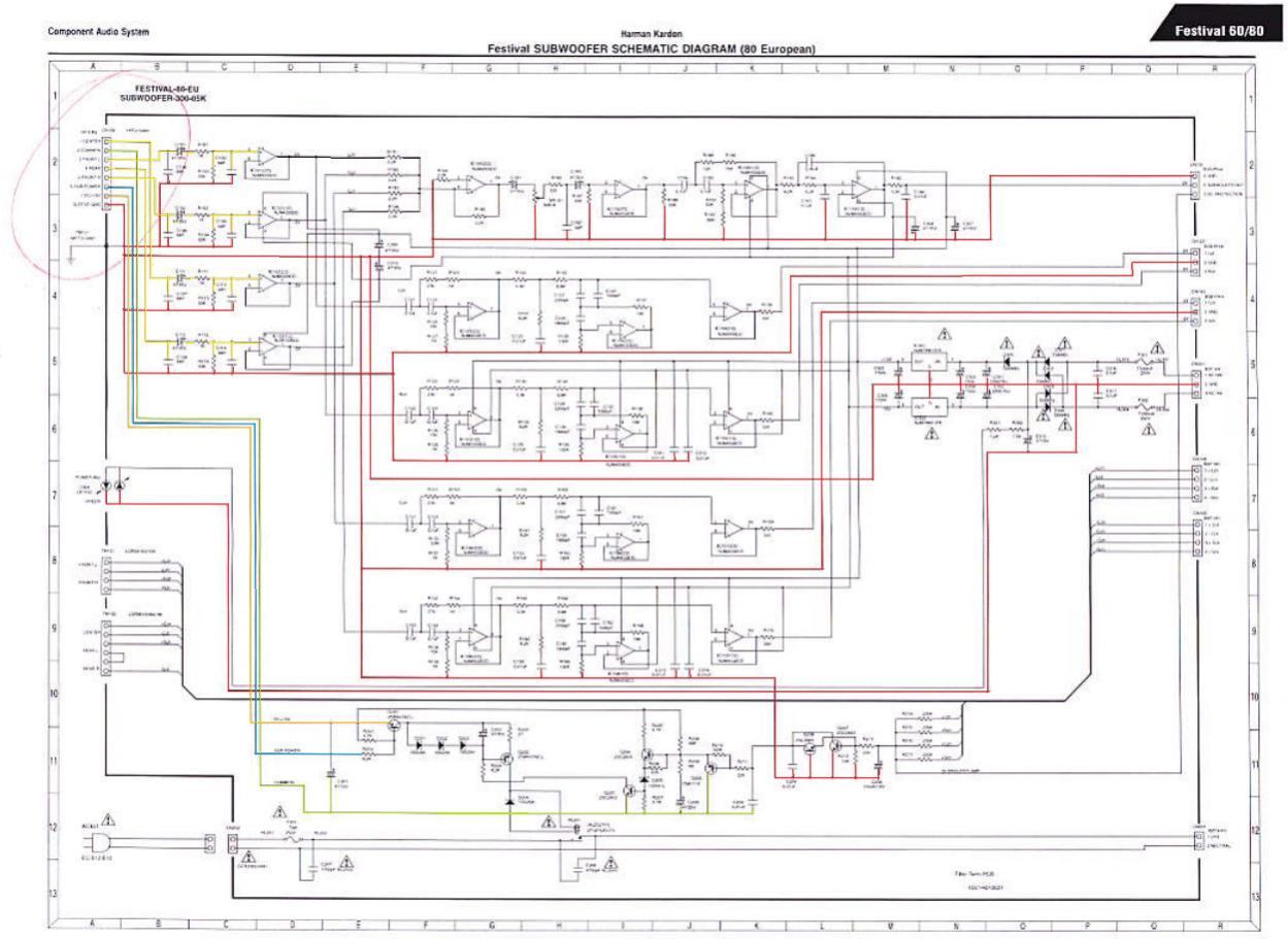

Gestern habe ich noch ein bisschen im Schaltplan rumgemalt.
Hoffentlich finde ich bald etwas Zeit an den Steuersignalen rumzuprobieren.

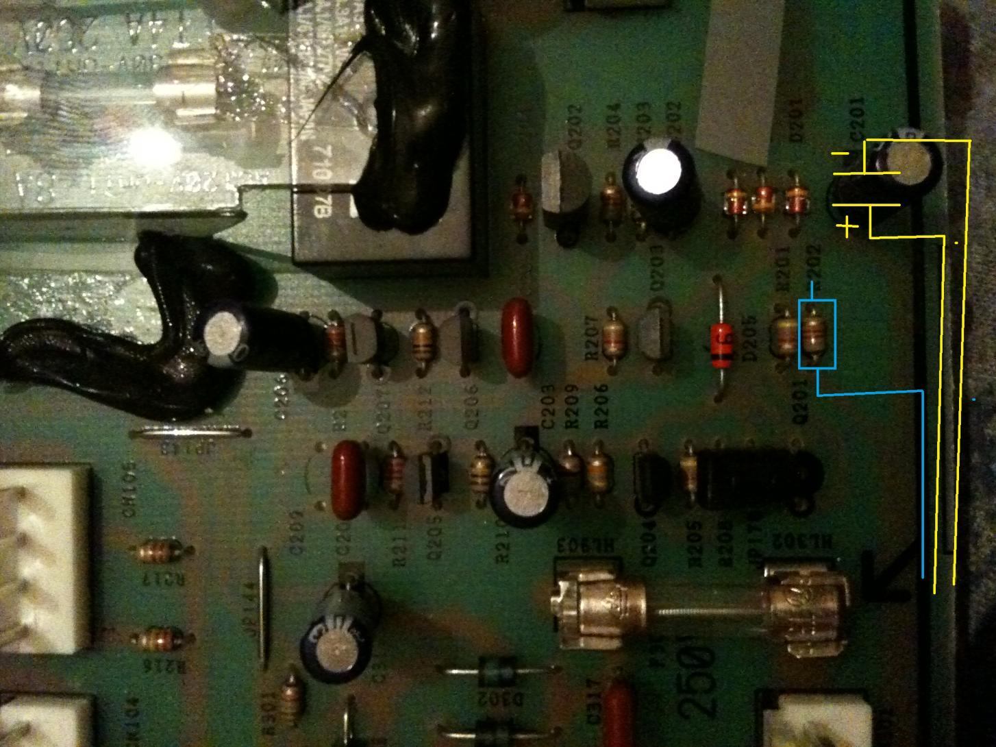

Hey zusammen,
es ist zwar schon eine Weile her und ich hab den Sub schon lange verkauft, aber ich habe es damals hinbekommen.
Die Lösung ist ziemlich einfach gewesen und ich habe gut gelacht. Man muss nur eine Brücke bei der Stromversorgung hinlöten und schon kann man den Sub über den Schalter ein-, bzw ausschalten. Ist neben der Sicherung, sollte leicht zu finden sein. Wenn noch fragen da sind, bitte PN an mich, weil ich da eine E-Mail benachrichtigung erhalte. Dann poste ich hier noch Details.
