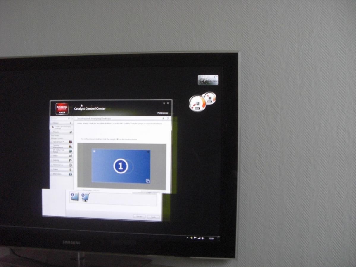

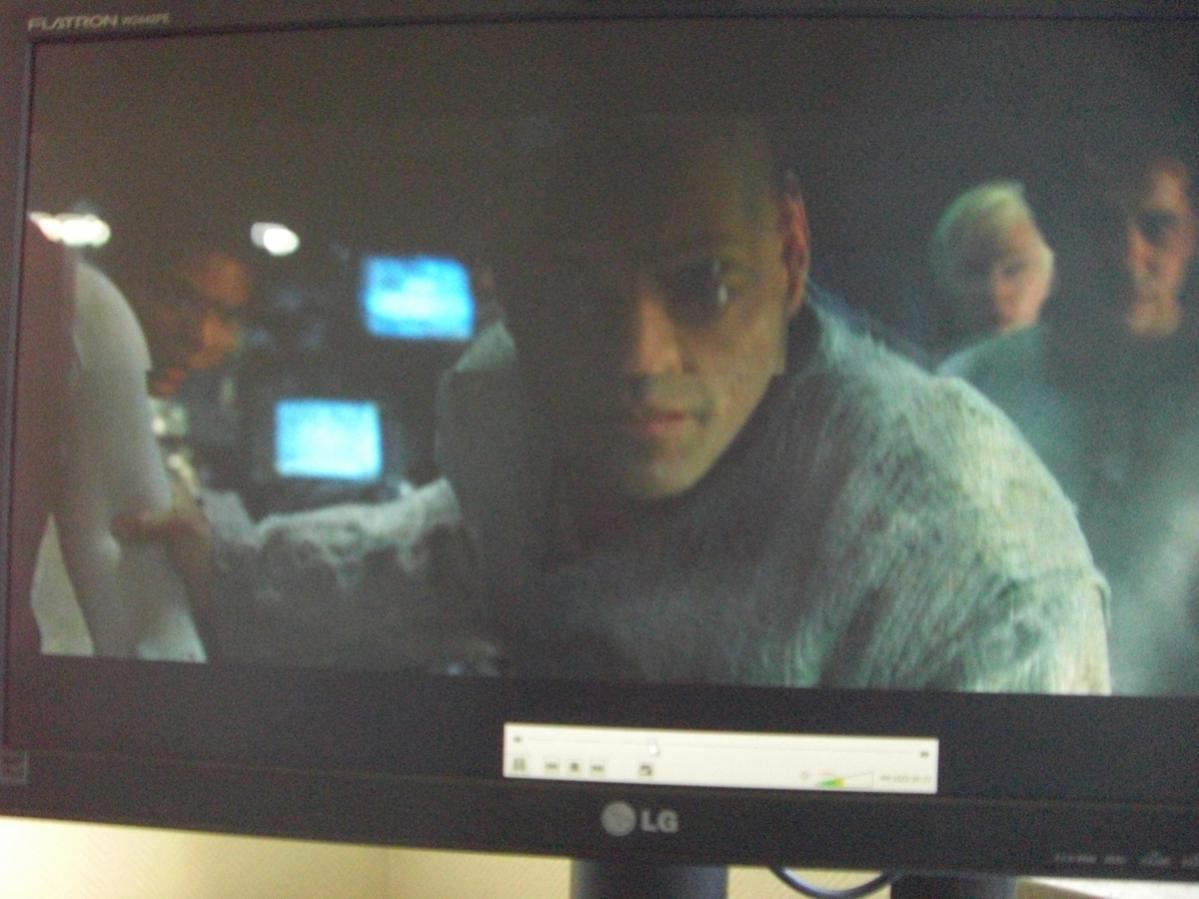

Hallo, dies ist mein erster Beitrag hier.
Ich habe mir vor ein paar Wochen einen PC zusammengebaut. Leider macht meine Grafikkarte Probleme. Ich habe eine HD6970 von Sapphire.
An der Karte ist mein LG 24Zöller (DVI) und mein Samsung Plasma-TV (HDMI) angeschlossen. Sobald beide Bildschirme aktiviert sind, habe ich immer auf einem der beiden Bildschirme bei schnellen Bewegungen eine horizontale Störung (Pizelversatz)
Manchmal auf dem Plasma, manchmal auf dem Monitor (denke das ist abhängig, welcher Bildschirm als erstes aktiviert war.)
Sobald nur einer der Bildschirme aktiviert ist, läuft alles normal!
Würde mich freuen wenn das jemand mal testen könnte (also 1x DVI und 1x HDMI anschließen - reicht eigentlich wenn man ein Fenster schnell hin und her bewegt)
Bitte auch Treiberinfos angeben.
Laut der Firma Sapphire sei dieser Bug bei AMD bekannt, man sagte mir dass kein Defekt vorläge. Habe gerade Catalyst 11.2 installiert, brachte keine Abhilfe.

PS: der Schatten auf dem Plasma ist nicht sichtbar...liegt an der Aufnahme.

Ich habe einmal versucht zur Veranschaulichung meines Problems ein kleines Video zu machen.
YouTube (sorry für die Qualität, mein erstes YT-Video)

Hier die Mail des Kundendienstes:
"Sehr geehrter Herr XXX,
vielen Dank noch einmal für die Informationen und das Bild. Wir haben das Bild an AMD weitergeleitet und es konnte auch nachgestellt werde. Es handelt sich definitiv nicht um ein Hardwareproblem und AMD möchte es auch in kommenden Treibern fixen.
Uns stehen leider keine Informationen zur Verfügung bis wann AMD dies umsetzen möchte.
Mit freundlichen Grüßen
Ihr Sapphire Team Deutschland"
"Leider können wir Ihnen keine genauen Angaben darüber machen, wann AMD diesen Fehler ausbessern wird. Da die Treiber monatlich herauskommen, müssen die Kollegen dort immer ein wenig Vorarbeiten, daher ist eine Umsetzung beim aktuellen Treiber unwahrscheinlich gewesen."
Mich würde es nun interessieren, ob es sich nun wirklich um ein "Softwareproblem" handelt oder ob meine Karte defekt ist (was ich persönlich vermute, da ich nichts Ähnliches finden konnte.)

Da du eine 6870 hast, könnte es wirklich ein Treiberproblem sein.
Ja was erwartest du denn nun noch?
Sapphire hat dir doch geschrieben, das die das Problem nachstellen konnten und es an AMD weiter geleitet haben. Ebenso schließen sie einen Hardwaredefekt aus.
Wenn also der Hersteller der Karte das Problem nachstellen kann, dann ist das wohl ein Softwareproblem. Oder aber, es ist ein schwerwiegender Hardwarebug... Aber das wäre denke ich viel früher aufgefallen, die Karten gibts ja nicht erst seit gestern.
@fdsonne ich erhoffe mir Hilfe! Wäre schön wenn andere Besitzer dieser Karte das auch einmal ausprobieren/nachstellen könnten. Es hat mich gewundert, dass dieses Problem noch nirgendwo publik ist. Nur solange ich mir nicht sicher bin, ob meine Karte k/einen Defekt hab, werd ich mich hüten sie auf Wasserkühlung umzubauen (=Garantieverlust).
Dann wirst du dich wohl gedulden müssen bis AMD den Fehler versucht zu beseitigen. Ich denke nicht das es in allen Konstellationen auftritt. Sonst wäre das vorher schon public geworden. Somit bleibt leider nur warten fürs erste...
Ich denke aber schon das man hier auf die Aussage von Sapphire vertrauen kann, sprich wenn die den Fehler nachstellen können und meinen, es sei kein Hardwaredefekt, so wird das wohl so sein.
AMD hat soeben bestätigt, dass es sich um ein Treiberproblem handelt, der in der im übernächsten Update behoben wird.
Also abwarten und Tee trinken.
