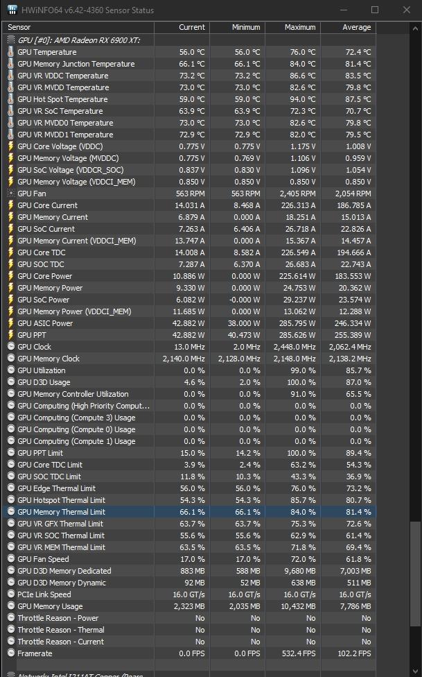

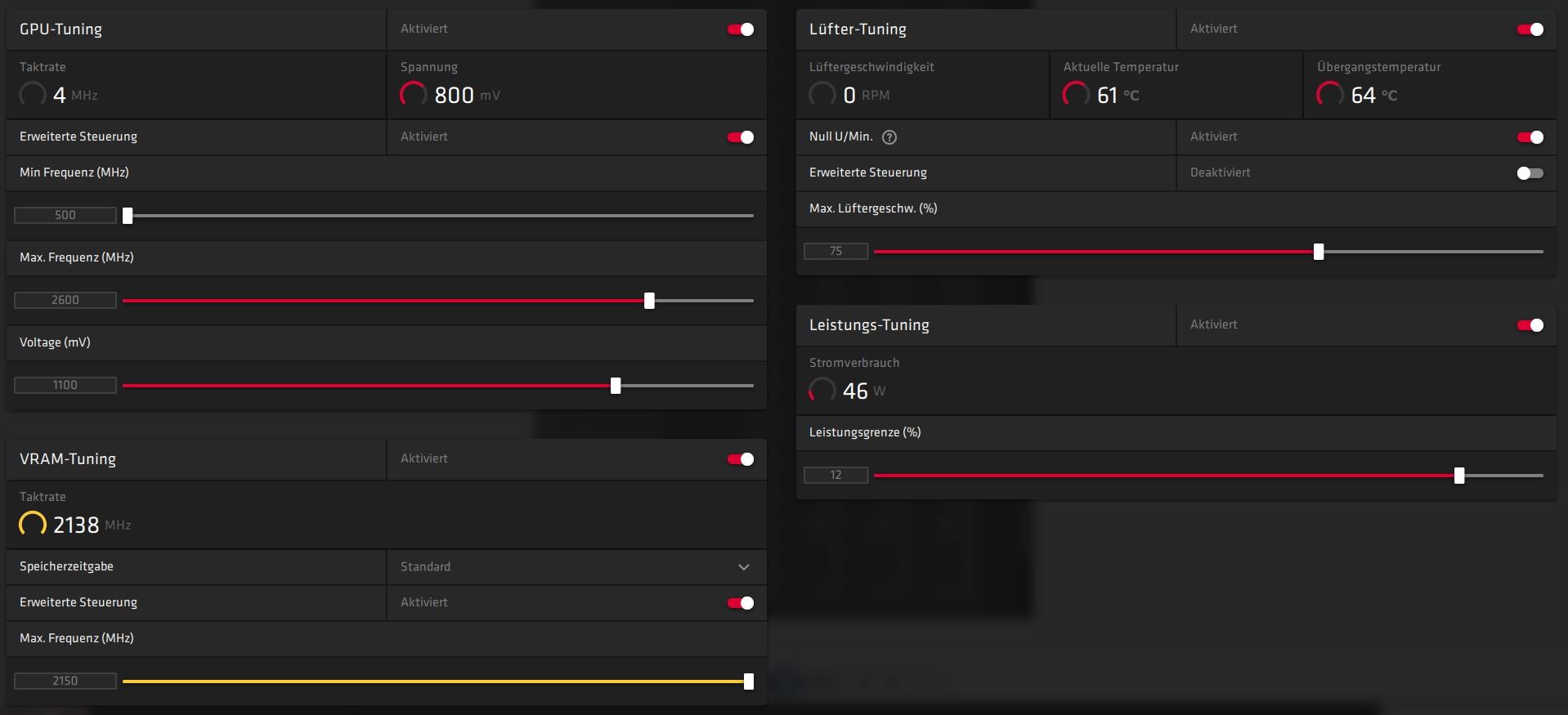

Hier nun einmal HWinfo64 eines Borderlands Benchmarks und zugehörige Settings (AVG verfälscht durch Vorlauf/Nachlaufzeit):
Wie zu sehen ist, wird der Maximaltakt von 2600MHz nicht mal ansatzweise erreicht (Lockerungen des UV bringen subjektiv eher das Gegenteil).
Noch schlimmer: Die 2448 MHz war ein sehr kurzer Ausreißer nach oben. Die meiste Zeit schwankt der Takt zwischen 2300 und 2350, eher weniger Richtung 2400MHz.

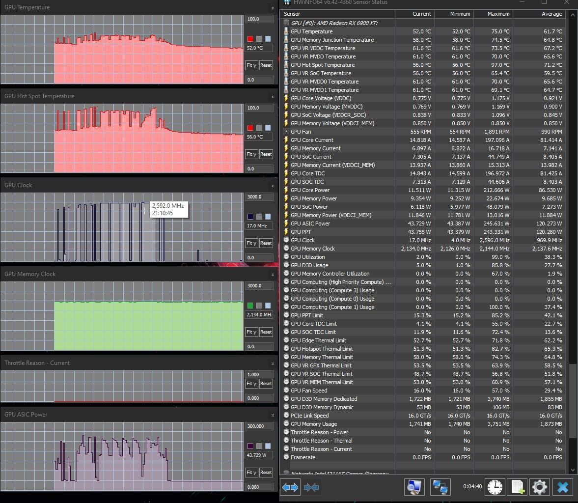

Ganz anders sieht es aus, wenn ich die freundliche AIDA auspacke und mal den GPGPU Benchmark laufen lasse:
Während der Laufzeiten der AIDA64 Berechnungen ist der Takt sehr verdächtig stabil bei dem Wert, den ich gerne auch in Games/Benchmarks hätte.

Du bist vermutlich einfach im Powerlimit, hast ja nichtmal die vollen 15% hinzugegeben. Du kannst auch mal mit dem More Power Tool das Powerlimit noch weiter anheben. Meine 6900 crasht übrigens im Timespy bereits wenn ich bei 1100mv über 2550Mhz drüber gehe. Die reale Taktrate liegt auch dann meist unter 2400 Mhz.
Jo das hatte ich mir auch schon fast gedacht. Erklärt warum der Takt steigt sobald ich undervolte. Ich teste die Tage mal das MPT.

@d1sc3pt Bei 2600 MHz nimmt sich jede RDNA2 Grafikkarte einfach maximale Spannung (6800 XT 1,15V, 6900 XT 1,175V), egal, was in Wattman eingestellt ist. Um die Spannung zu deckeln, musst du MorePowerTool benutzen.
Denn wenn die Spannung bei 1,175V anliegt, rennst du sehr schnell ins Power Limit. Kann man an deinem Screenshot schön sehen, bei Borderlands 100% GPU PPT Limit und somit wird auch die eingestellte Taktrate nicht erreicht. Wiederum bei GPGPU Benchmark ist das Power Target bei dir nicht das Limit, somit kann die Karte hochtakten.
Wenn du die Spannung nun runterschraubst von GFX und SoC per MPT, dann wirst du auch den höheren Takt bei Borderlands erreichen können.
