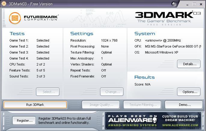

Ich habe seit 2 tagen eine MSI 6600GT. Laut verschiedener Tests und Erfahrungsberichte sollte man mit dieser Karte bei 3DMark 03 mindestens 7500 Punkte erreichen. Ich habe aber maximal 2592. Woran kann das liegen? System steht in der Sig.
Die genauen 3DMark Settings können im Anhang angesehen werden.

Welche Treiber?
Andere Benches?
2500 hatte ich ja fast mit meiner 4200Ti...Fast...
hattest du vllt vorher eine ati drin?
wenn ja, lass mal den drive cleaner drüberlaufen, und dann probier mal den 71.24 treiber!
die points sind eindeutig zu wenig!
wie schauts aus mit spielen, läufts da flüssig?

installiere einfach mal den 71.20 oder den letzten offiziellen von nvidia, 71.84 glaube ich
wenn du nicht weißt, was ein chipsatztreiber ist hast du wohl auch keinen installiert nehm ich an. das solltest du nachholen... das ist der treiber fürs board sozusagen. wenn der nicht installiert ist, sind deine punkte nicht verwunderlich www.nvidia.com - da kannste den aktuellen saugen

Nachdem ich Forceware 71.84 kam es bei mir zu Grafikfehlern und der Computer stürzte ab (BlueScreen). Hab jetzt 71.22 installiert und auf 550/1150 übertaktet. Lass jetzt mal 3Dmark03 laufen...
sollte eigtenlich nicht passieren mit den treibern...
das problem liegt wohl woanders... nur wo :stupid:
ok, 8.857 punkte bei 3dmark03 mit 71.22 *freu*
übertaktet auf 550/1151
was mir aber aufgefallen ist und vielleicht der grund sein könnte (ist) warum es anfangs nicht schnell lief: unter dem punkt "Leistung&Qualitätseinstellungen" ist AA & Anis auf "Anwendungsgesteuert". Hab dort anfangs bei AA 8x und bei Anis: 16x gehabt.
jo kein wunder das die so schlecht geht!!!^^
