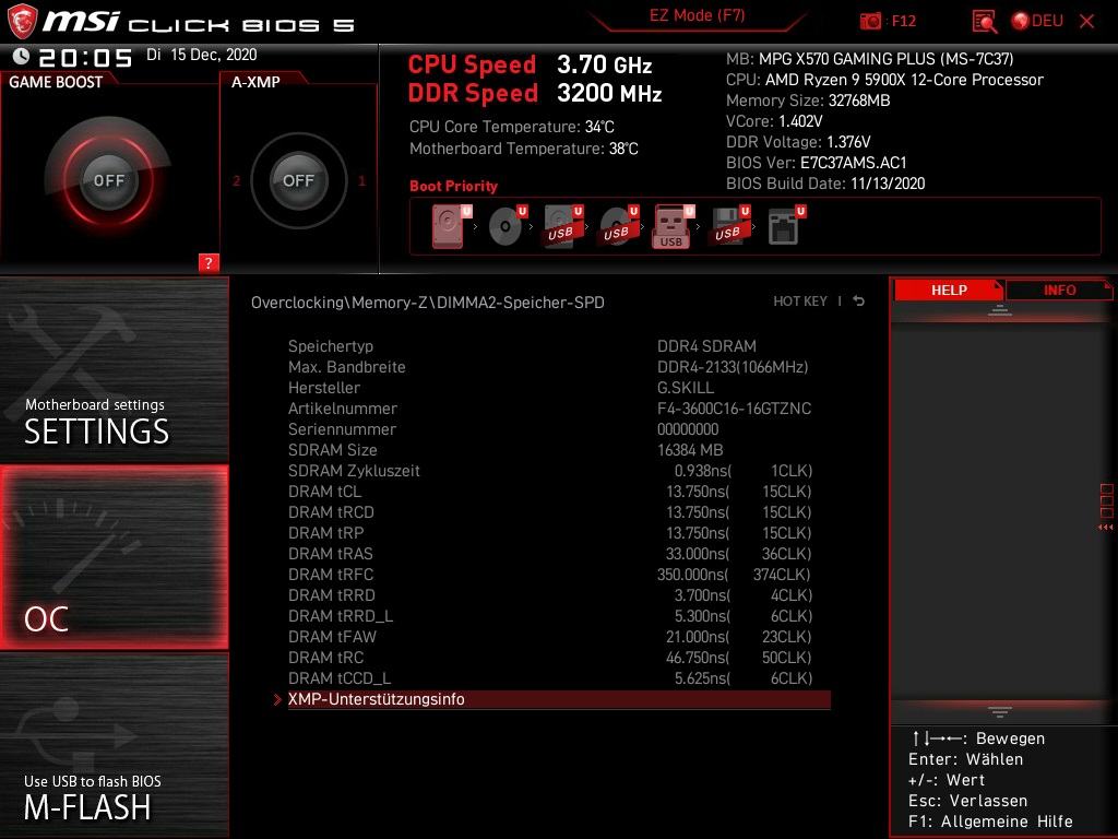

- AMD ryzen 9 5900x (stock)
- MSI X570 Gaming PLUS (BIOS updated *)
- TridentZ Neo 2x 16GB (F4-3600C16D -32GTZNC) [laut Gskill kompatibel | Laut MSI nicht]
*Mit dem aller neustem BIOS Update (welches SMA aktiviert) hängt das System im BIOS Load Mode, also mit jedem Start, lande ich im BIOS. Deswegen habe ich die Version vorher ausgewählt.
Nun zum eigentlichen Problem, welches scheinbar den RAM betrifft.
Derzeit laufen beide Riegel im Stock, also XMP 1/2 nicht eingeschaltet, da sonst das System nicht mehr booted. Sobald ich XMP einschalte und dann neu Starte hängt das System nach dem BIOS-Logo und startet dann später wieder neu. Dies passiert so lange, bis ich selber den PC ausschalte. Dann muss ich einen Riegel entfernen und die Standard-Settings laden damit das System wieder booted. Ist dies Erfolgreich, darf ich dann auch den 2 Riegel installieren und "nutzen".
Nun habe ich mich schon etwas belesen und heraus gefunden, dass es Probleme geben kann / gibt mit den Taktraten. Da ich bisher noch NIE dieses Problem hatte stehe ich vor einem Buch mit 7 Siegeln. Wie bekomme ich den RAM zum laufen?
