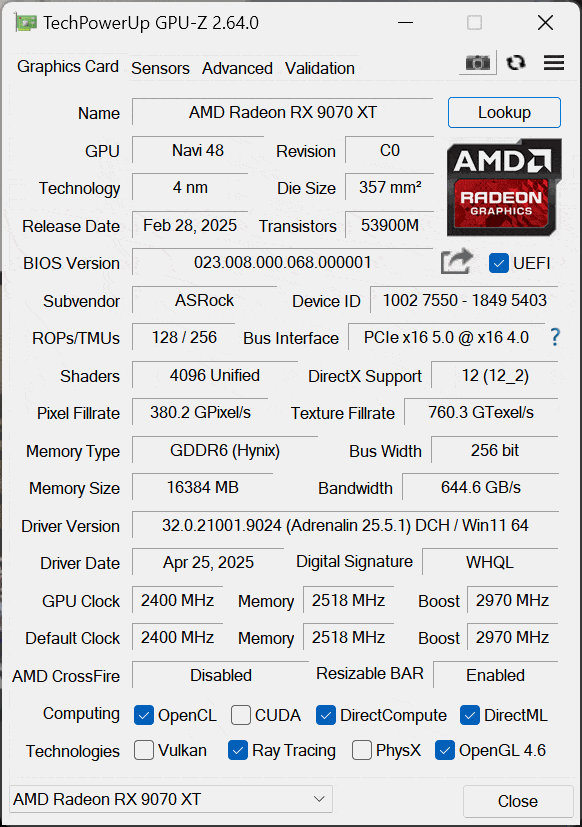

Karte läuft dank des Mounts auch nicht mit 5.0 sondern mit 4.0 (siehe Screenshot) trotzdem diese Hänger.
In Spielen wie TheDivision2 ist alles OK nur statt über 100 FPS um die 70-80 also eine 5070ti ist da wesentlich schneller als eine 9070xt wobei meine Ti die wohl beste und teuerste war eine Master von Gigabyte.

Das war es eine Position darunter set to GEN4 statt Auto oder set to GEN5 die FPS ist noch einmal um 10FPS gesunken auf 50 bis 60 aber absolut flüssig und keine Framedrops die Karte zieht konstant 300 Watt. Damit müssten die Hänger auf dem Desktop auch weg sein.
Danke an SynergyCore!

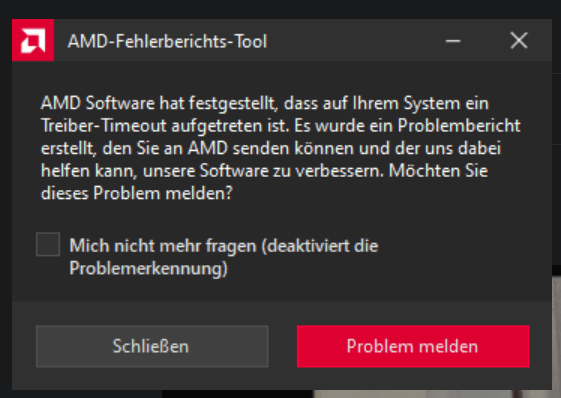

Leider ist das Problem beim surfen noch da! Nachvollziehbarer Fehler der zum Absturz führt.
www.ansons.de aufgerufen um nach Jacken zu schauen.
Ergebnis auf dem Screenshot liegt also doch an AMD die Karte kommt in die Bucht für dieses Problem gibt es 1000 Lösungen dann doch lieber entspannt und Problemlos mit Nvidia leben!
