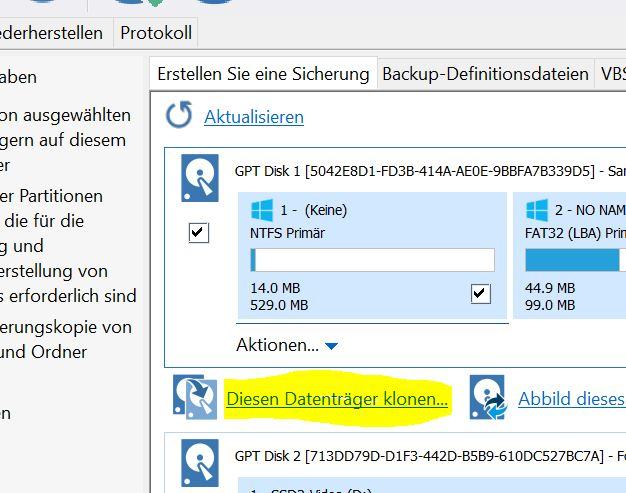

hab mir das Macrium Reflect mal installiert, finde da aber irgendwie keine Funktion zum Klonen, wie soll das damit funktionieren ?
Nach dem Starten von Reflect springt einem die Funktion doch fast ins Auge:
Und ja, Macrium Reflect kann beim Klonen die Partitionsgröße verkleinern und dementsprechend auf einen kleineren Datenträger kopieren.
