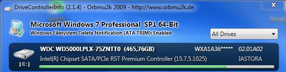

Wieso kannst Du mit Drive Controller Info nicht sehen welcher Treiber verwendet wird? Poste doch mal den Screenshot davon. Außerdem kann man gewöhnlich nur einen Modus für jeden SATA Host Controller wählen. Wenn es ein Intel System ist und der RAID Modus gewählt wurde, dann kann dies vielleicht mit Caching zusammenhängen, ein paar mehr Informationen zu System, wären also hilfreich.
Hier mal der Screenshot.
Welche Informationen benötigst Du noch von meinem System?
Der IASTORA ist schon eine AHCI Treiber, der SATA Host Controller läut also schon in einem passenden Modus, also AHCI oder RAID und bei Intel laufen im RAID Modus die Platte die nicht Teil eines RAIDs sind, im AHCI Modus.
