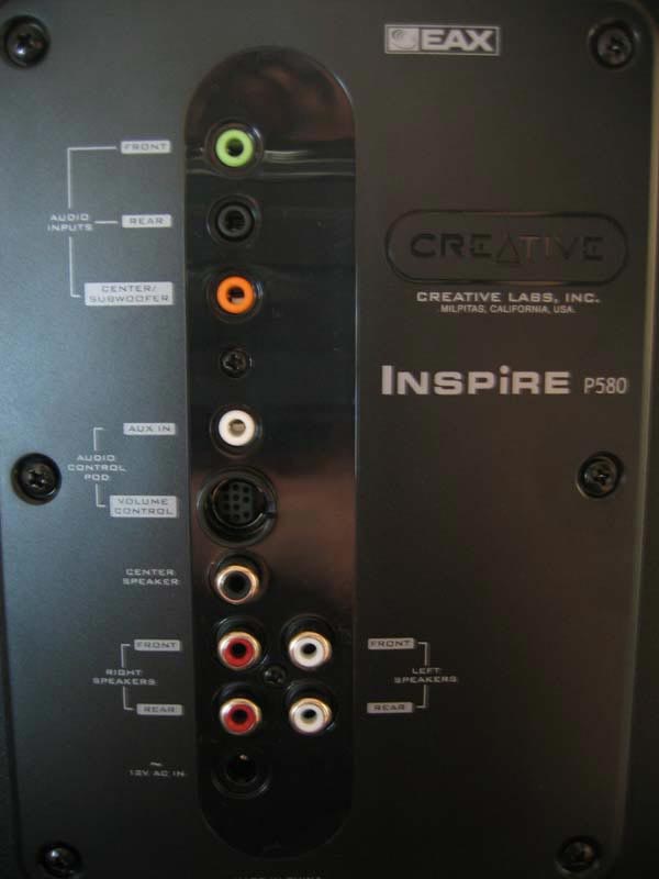

ich wollte mein 5.1-Soundsystem Creative Inspire P580, das derzeit am PC angeschlossen ist, nun auch an meinen SAT-Receiver Kathrein UFS-910 anschließen und jetzt bräuchte ich mal eure Hilfe.

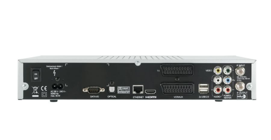

  • SAT-Receiver: Kathrein UFS-910

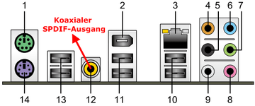

  • Mainboard: ASUS P5Q Pro
  • TV: Toshiba 32 C 3001 P
Ziel: 5.1-Soundsystem an PC und SAT-Receiver anschließen, um auf PC und TV 5.1-Sound zu erhalten.
Aktuell: PC ist über die farbigen Anschlüsse meines Mainboards (Front, Rear Out, ...) am 5.1-Soundsystem angeschlossen, funzt auch alles wunderbar.
Idee: Jetzt dachte ich mir, dass man den SAT-Receiver über den SPDIF-Ausgang mit dem AUX IN-Anschluss des 5.1-Soundsystems mit bspw. so einem Kabel anschließen kann.

Ahem, wie soll den das Creative Inspire P580 System ohne DAC Geräusche von sich geben? Bei diesem Setup bleibt nichts anderes übrig, als den Weg über den PC (=Soundkarte) zu gehen oder dir einen externen DAC zu besorgen.
also, du willst den receiver OHNE PC ans set anschließen über den SPDIF des receivers?
das geht so nicht. der "aux in" gehört zur fernbedienung des boxensets. kannst du an die fernbedienung kopfhörer anschließen? dann vermute ich mal, da kommt dann der ton von der FB ins boxenset, wenn man an der fernbedienung kopfhörer ansteckt. aber das hat rein gar nix mit digitaler tonübertragung zu tun, also koax oder optisches SPDIF kannst du da nicht verwenden, und die boxen haben ja auch keinen surround-decoder.
wenn überhaupt, dann geht an dem "aus" nur analoger stereo-ton, d.h. du könntest den normlen stereo-tinausgang des receiver dort anschließen, und vielelicht können die boxen den ton dann auf alle boxen verteilen (was aber dann KEIN surround ist, sondern nur ein spiegeln des stereotons nach hinten)
du brauchst also entweder ein aktives boxenset MIT eingebautem decoder oder eine externe decoderbox mit anschlüssen auch für aktive analoge 5.1-boxensets (zB die teufel decoderstation) oder nen richtigen AV-surroundreceiver, der noch die möglichkeit zum anschluss analoger 5.1-boxen bietet (das ist sehr selten, normalerweise gehen nur "richtige" boxen, also passive)
wenn dir vom receiver stereo nicht reicht: langfristig gesehen wäre ein echter surroundreceiver das beste, wo du dann aber richtige boxen dazunehmen solltest. kurzfristig ne deocderbox, kostet aber auch schon mind. 70-80€ für ein billiges modell.

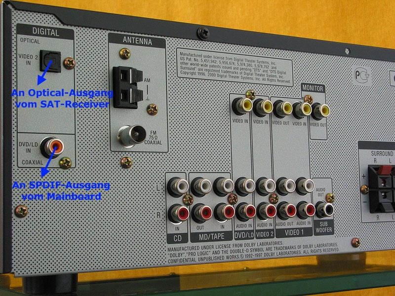

So, ich melde mich noch mal, da ich nun den AV-Surroundreceiver SONY STR-DE485E zur Verfügung habe. Ist zwar ein altes Gerät, aber besser als nix.
Ich hab mal ein Bild angehängt, wie ich mir das nun vorgestellt habe:
attachment.php
Ist das so richtig oder würde es auch gehen, wenn ich den SAT-Receiver auf VIDEO 1 oder VIDEO 2 über VIDEO IN und AUDIO IN anschließe?
MfG
Tobi

Alles klar, danke! ;)
Gibt's irgendwelche Unterschiede, ob ich nun über OPTICAL IN oder VIDEO IN und AUDIO IN anschließe?
optical => digitales signal, kann von mono bis 7.1 alles sein. der verstärker kann evrmutlich bis 5.1 auch decodieren.
video => das is nur für das BILD, wenn du eine quelle hast, bei der ton+bild in gelb für bild und rot+weiß für ton getrennt werden.
audio => das is für analogen ton und nur stereo.

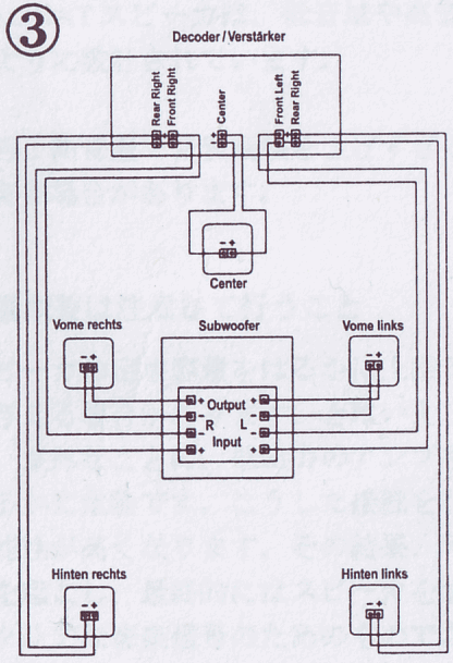

Die Boxen sind die MAGNAT CUBUS SUB 1A und folgendermaßen angeschlossen (aus Originalanleitung gescannt):
attachment.php
Und ja, die Boxen sind alle baugleich. Hinten steht dann halt nur, ob es sich um eine Front-, Center- oder Surroundbox handelt.

ach so, die center sind also direkt am verstärker, die front aber am sub? dann bestimmt wohl der sub auch die lautstärke der front+rear, d.h du musst mal AM sub die lautstärke erhöhen, falls das getrennt vom reinen "bass lauter machen" geht.
oder auch die boxen direkt am verstärker anschließen. das geht doch auch, oder?
Genau, die Center-Box ist direkt am Surroundreceiver und die Front-Boxen gehen über den Sub zum Verstärker.
Wieso bestimmt der Sub auch die Lautstärke von den Rear-Boxen? Die sind doch gar nicht am Sub angeschlossen?! :confused:
Nee, am Sub gibt's nur einen Regler für Lautstärke und Bass.
Die Front-Boxen hatte ich ja am Anfang direkt am Verstärker angeschlossen und das Ergebnis war dasselbe.
Wie gesagt, wenn ich beim Surroundreceiver auf den Modus '2 Channel' schalte, kommt aus den Front-Boxen auch "normaler" Sound. Scheint wohl 'ne Einstellungssache zu sein oder es ist einfach normal.^^

sorry, ich hab da irgendwie gesehen, dass auch rear am sub sind.
wenn es auch mit front direkt am receiver so is, dann isses wohl normal oder einstellungssache. nimm doch mal eine DVD und such eine stelle aus, wo es dir besonders "zu leise" vorkommt, und dann nimm sie zu nem bekannten mit, der auch surround hat, und hör dir das dort dann mal an.
