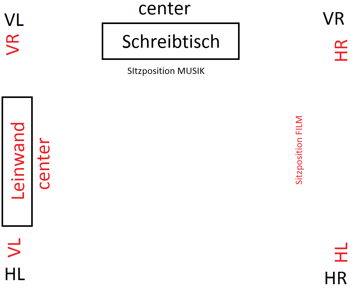

ich habe ein Kombiniertes Arbeits/Wohnzimmer und würde gerne sowohl zum Musikhören, wie auch zum DVD Schauen das gleiche 5.1 Boxensystem verwenden. Da meine Sitzposition allerdings von dem einen zum anderen Fall um 90° gedreht ist, würde ich auch gerne die Boxen leicht ändern, ohne alles umstecken zu müssen. Eine Harwareschaltung würde die Qualität negativ beeinflussen, eine Software dagegen nicht. Kennt jemand ein Programm, welches erlaubt die Lautsprecherpositionen frei zu wählen?
Anbei habe ich meine Skizze angefertigt, damit das Problem leichter verstanden werden kann.
Vielen Dank für eure Hilfe.

wenn es sich um "movies" handelt, die du auf der leinwand wiedergeben willst, dann kannst du vielleicht ac3filter verwenden. der filter leitet PCM, AC3, DTS, MP3 datenströme nach belieben um. ac3filter.net
irgendwo in den einstellungen hats ein raster. 0 bedeutet keine zuweisung, 1 bedeutet zuweisung an speaker. die ganze zuweisungen kannst du dann in presets speichern, die du dann switchen kannst.
ich muss aber dazu sagen, dass ich es in der form nie verwendet habe. tüfteln musst du also selbst xD
Vielen Dank für deinen Vorschlag tSTM.
Laut der ac3filter Homepage, haben sich die Entwickler meinen Problem bereits angenommen: Mixing matrix | AC3Filter
Jetzt muss ich meiner Terratec Aureon USB 5.1 MKII nur noch beibringen mit dem ac3filter auch zusammenarbeiten.
Edit: Media Player Classic funktioniert, VLC arbeitet leider nicht mit ac3filter zusammen. Jetzt werde ich mich wohl an einen neuen Player gewöhnen müssen.
