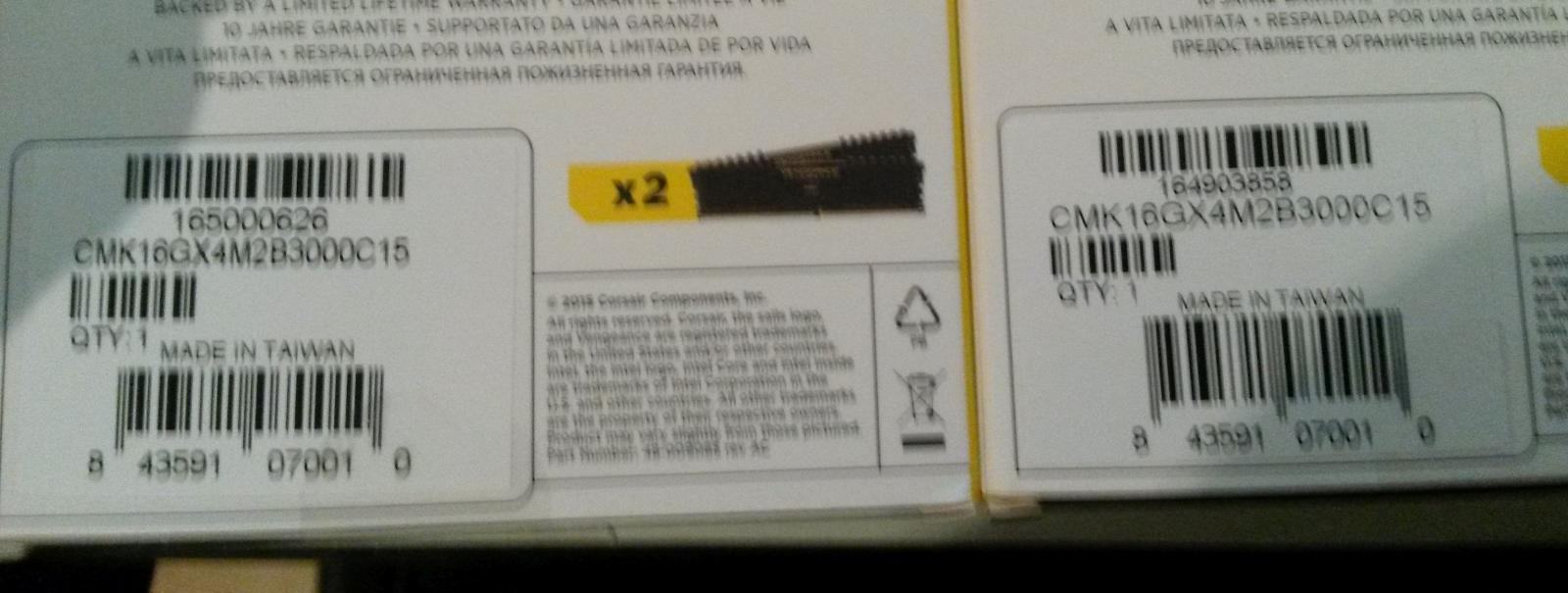

Hab mal hinten abfotografiert:
Mach mal ein Bild vom Aufkleber auf den Modulen (alt & neu).
Also bevor ich die jetzt wieder ausbaue...welche Optionen hätte ich denn, wenn die Versionen nah beieinander liegen?

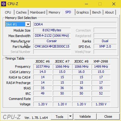

schaue die mal mit CPU-Z die Daten an, da kann man auch die Timings von den XMP Profilen sehen, man kann sich jeden Riegel einzeln anschauen, dann siehst du ob es unterschiedlich ist.

Hab ich gemacht, die Timings sind in CPU-Z identisch. Hab hier mal alle Screenshots angehängt.
Was mich verwundert hat, dass bei 2 Ranks Dual und bei 2 Ranks Single steht, unter Memory aber generell Dual...Ist das normal?

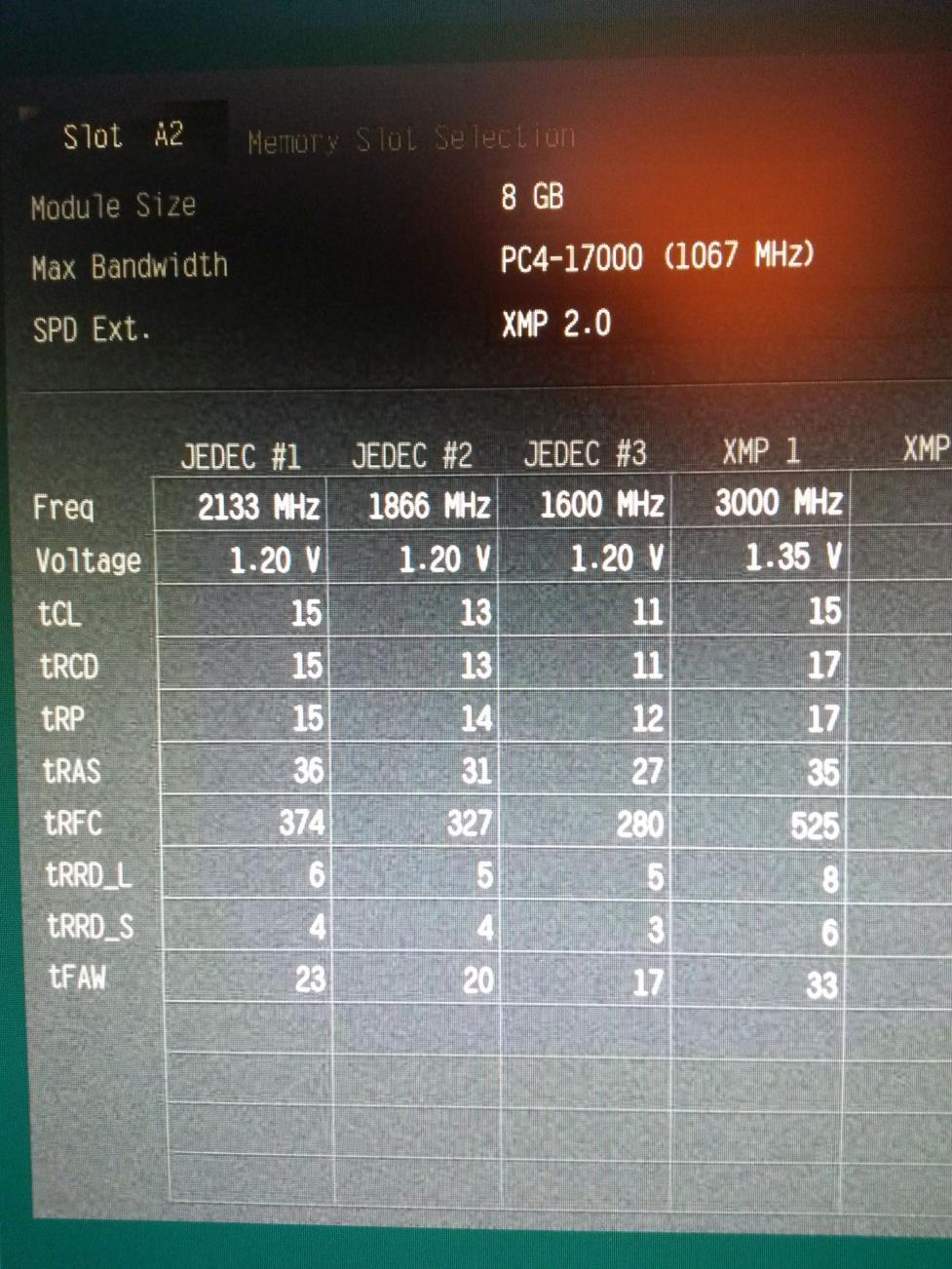

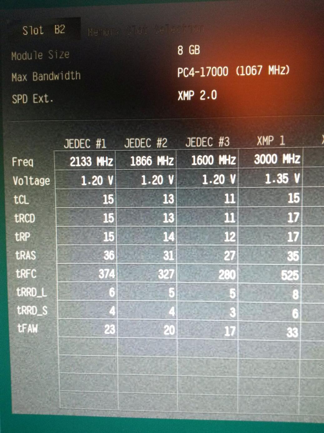

Hab grade mal noch im Mainboard ausgelesen, und dabei ist mir aufgefallen, das die tRFC-Werte sich teilweise unterscheiden. Keine Ahnung, ob das was auszusagen hat, da kenne ich mich mit Ram einfach zu wenig aus...
Hier mal die Screenshots dazu:
Unterschiede bei der tRFC bedeuten fast immer unterschiedliche Speicherdichte der beiden Kits. Versuch es also ruhig mal mit der in 2) beschriebenen Vorgehensweise.
