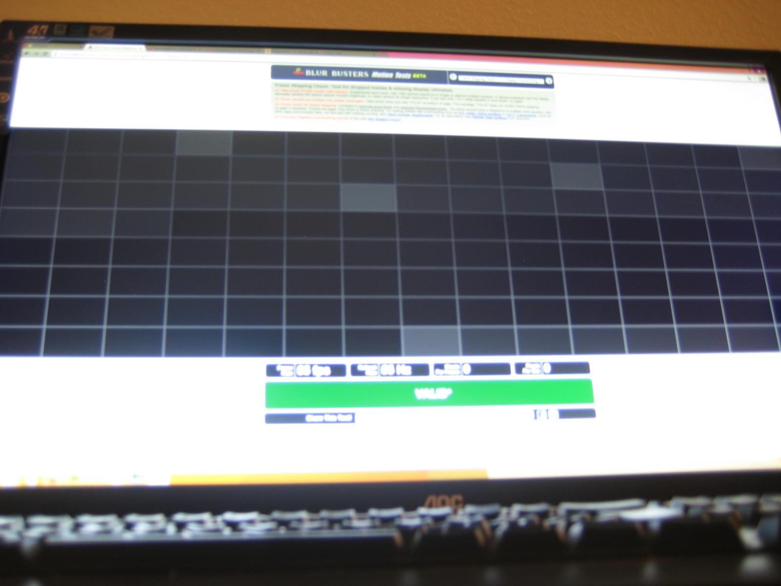

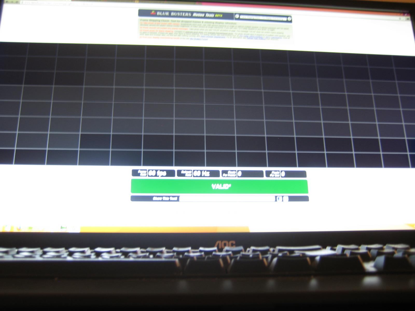

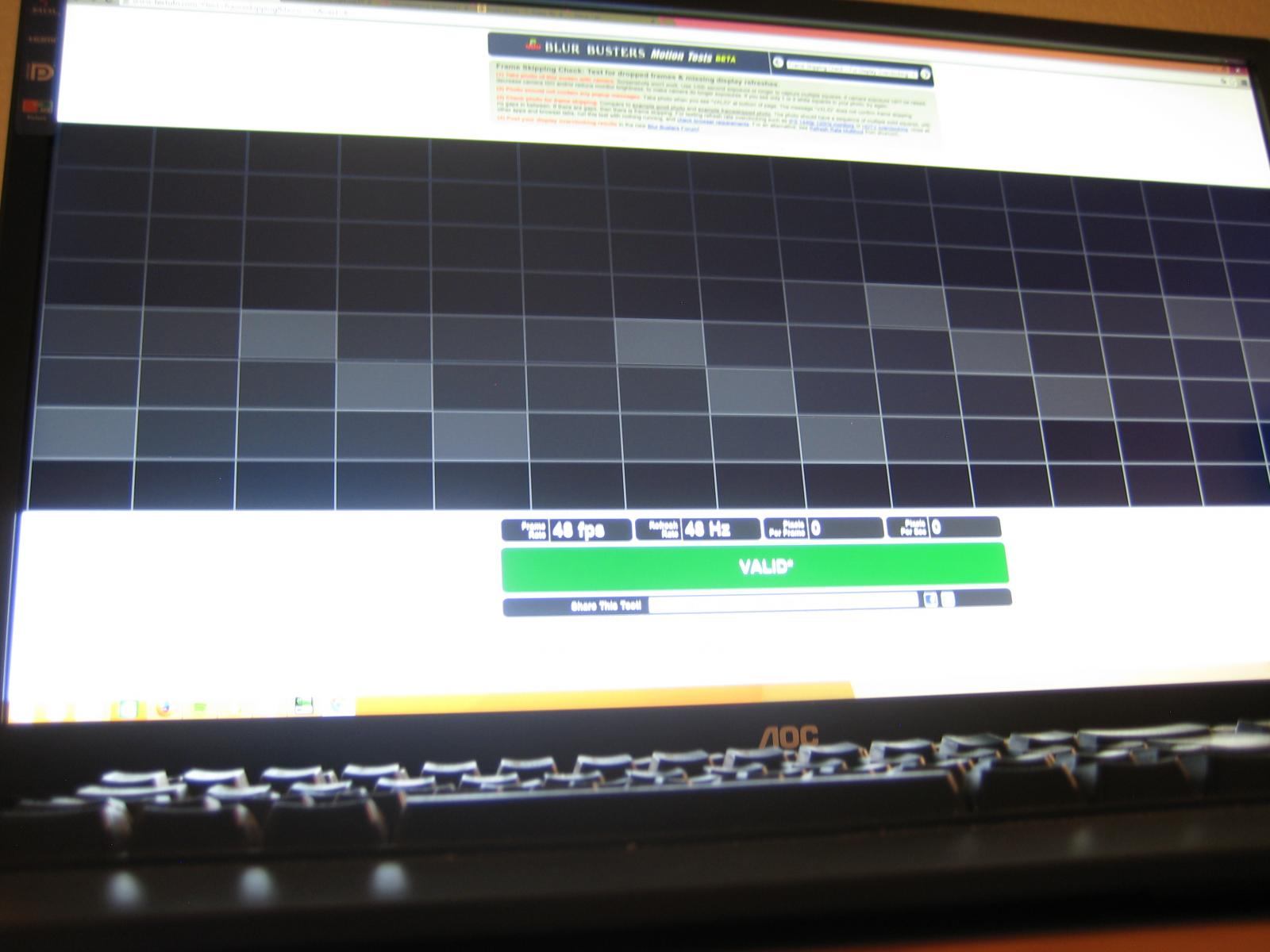

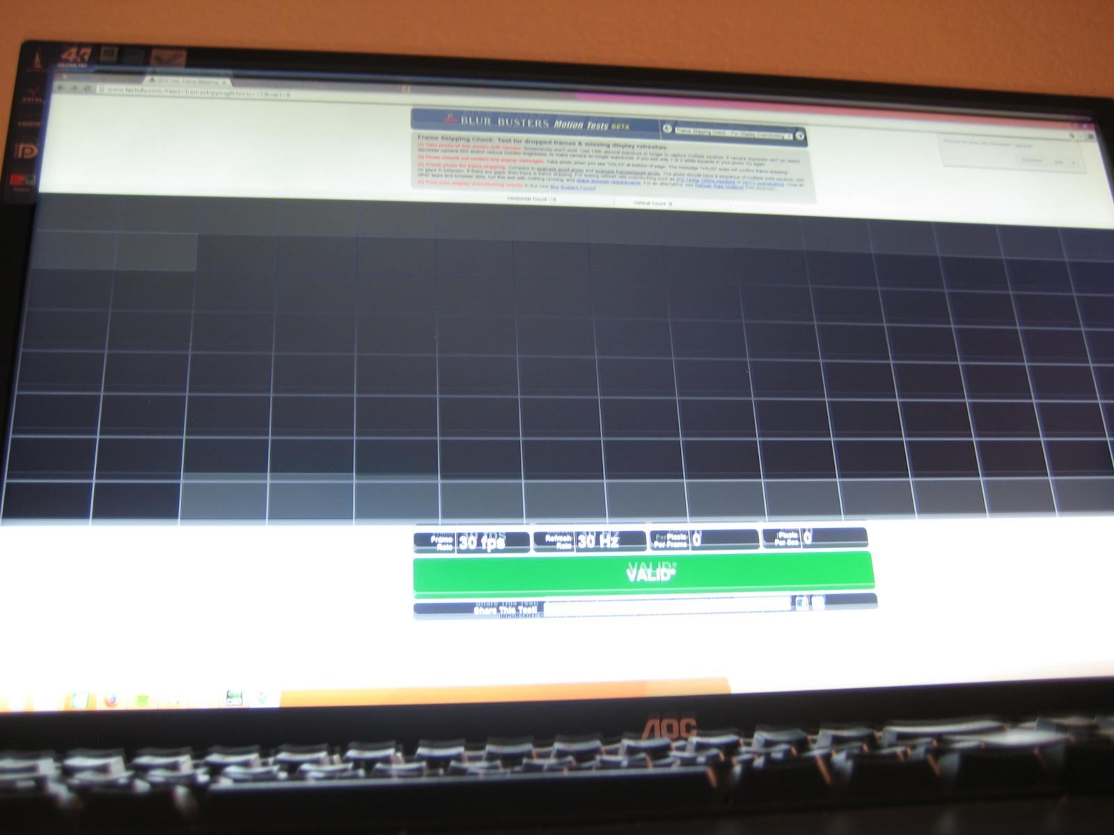

Ich habe einen Frametest gemacht @
Blur Busters UFO Motion Tests
Das Ergebnis ist recht interessant und ich erkenne das Muster auch nicht in den Beispielbildern dort wieder, aber irgendwas komisches geht hier vor sich.
Dabei ist es auch egal, ob DP 1.1 oder 2.0 aktiv ist, das Ergebnis sieht immer gleich aus (bei 30, 48Hz; hoeher geht nicht @ DP 1.1).
Den Frameskip Test habe ich mit meiner Canon Kamera gemacht und die Ausloesezeit auf eine Sekunde gestellt:
30Hz:
48Hz:
55hz:
60hz:
Man sieht hier sehr schoen die gleichmaessig ausgeleuchteten Kacheln bei 30 und 60Hz. Bei 48 und 55Hz sieht das Muster so aus:
48hz: 1x helle Kachel gefolgt von 3 dunklen
55hz: 1x helle Kachel gefolgt von 10 dunklen
WTF?
Ich weiss nicht, ob das mit den non-Standard timings von AOC zusammenhaengt, oder ob die interne hardware nur 60 und 30Hz nativ kann -- und dann frames skipped?
Das OSD zeigt jeweils die richtigen Hz zahlen an.
Auf jeden Fall waere es echt dumm, wenn der Austauschmonitor die 60Hz dann nicht perfekt packt.
