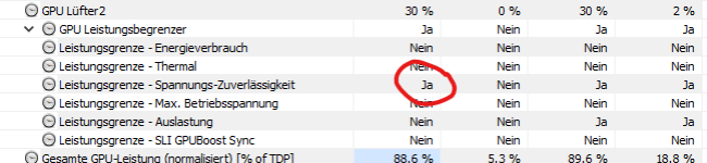

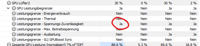

Hi,
ich habe hier eine der wenigen Inno3D 4090 Frostbite - Karten ergattert und mein System neu aufgesetzt mit 13900K usw.
Nun sehe ich, dass die Karte unter Last quasi IMMER in das Limit mit Namen "Spannungs-Zuverlässigkeit" läuft, während sie von den möglichen 450 W "nur" 400-420 nimmt. In Spielen ist das auch so. Temp ist natürlich unproblematisch.
Netzteil ist ein BeQuiet Dark Power Pro 11 850 W mit einem neuen "nativen" Stecker von BeQuiet, also einem direkten Kabel vom Netzteil zur Karte. Da hat mich schon gewundert, dass vom Netzteil nur 2 der 4 Ausgänge verbunden werden, aber vielleicht reicht das auch für 450W, keine Ahnung. Aktuell steht das Netzteil auf "multi-rail", die Karte hängt an 1+2 beim Netzteil (vielleicht hat es ja Sinn, die auf 1/3 zu hängen oder so)...
Aber vielleicht hat das ja mit dem Netzteil auch nichts zu tun - der Gesamtverbraucht des PC liegt max um 700W laut einem Messgerät am Stecker. Also weit im grünen Bereich des Netzteils, das laut BeQuiet bis 960 verträgt.
Wichtigste Frage ist aber: Kann das an "schlechtem Silizium" liegen? Es ist nämlich so, dass ich wegen der Unerreichbarkeit der Karten (2 Anbieter haben mir das Geld ohne Hinweis einfach zurücküberwiesen) gleich 2 gekauft habe, falls eine nicht geliefert wird. Nun hätte ich also eine - noch unausgepackte - Ersatzkarte hier liegen.
Also kurz: besteht die Möglichkeit, dass eine andere Karte gleicher Bauart WESENTLICH besser performt und eben in dieses Limit nicht mehr läuft?
HW-Info-Auszug hängt an, da könnt Ihr Euch die Karte WÄHREND 3DMark SpeedWay als Zahlenkram anschauen...
Vielen Dank!
Grüße Schmollolo

Dein Boost Takt sieht erstmal in Ordnung aus.
Das kann aber schon auch an deinem Kabel liegen, den Event bekommst du bei niedriger Spannungsversorgung, hast du die Karte an den richtigen beiden Anschlüssen ans Netzteil angeschlossen (Handbuch)?
Spannungszuverlässigkeit bedeutet, dass die Karte sich nicht weiter selbst übertaktet, da der nächsthöhere Taktbereich mehr Spannung benötigt, um dorthin zu wechseln. Das ist völlig normal und hat mit dem Netzteil überhaupt nix zu tun. Nicht jedes Spiel/Bench schafft es die Karte komplett an das Powerlimit zu bringen, insbesondere nicht wenn die maximale GPU Voltage erreicht ist und die Karte, wie oben beschrieben für den nächsten Taktsprung mehr Voltage und damit auch mehr PL erfordern würde.
Ok, bedeutet "normal", dass mein Karte korrekt arbeitet und ich sie behalten kann und nicht gegen die hier herumliegende baugleiche Karte testweise tauschen muss? Ist halt bei Wasser immer dann doch ein Akt... Außerdem fände ich es fair dem Händler gegenüber, die 2. Karte nicht zu öffnen... Sollte sie aber vielleicht besser sein.. Hmmm... da endet dann meine Moral ;-)

Das ist ganz normal bei der 4090.
Spannung limitiert fast immer vor dem Powerlimit. Kannst die Spannung im Afterburner noch auf 100% stellen ( sind dann 1,1 V statt 1 V ) dann gehen noch ein paar Mhz mehr.

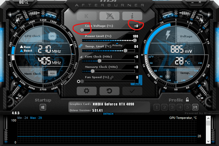

VDDC um eine Stufe runter, dann sollte das PerfCap VRel weg sein.
Ok, sorry die noob-Fragen: (EDIT: ein paar selbst beantwortet, aber leider nicht alle!)
1. Ist PerfCap VRel der "Spannungszuverlässigkeit", den ich oben beschrieben habe? OK, das konnte Google beantworten: JA :-)
2. Was ist VDDC? OK, das ist wohl der VCore, wenn ich das richtig recherchiert habe.
5. Dann ist vielleicht das Cap weg, aber ist die Karte dann langsamer oder wird sie unerwarteterweise sogar schneller? OK, das werde ich ja sehen, oder? sry4spam :oops:
Bleiben aber wirklich wichtige Fragen:
3. Von was auf was soll ich das dann konkret stellen? Was genau also ist eine "Stufe"?
4. Wo im Afterburner stelle ich das ein? Da gibts keinen Regler für - oder heißt der einfach anders? (edit: der VCore-Regler ist nach Freischaltung nicht mehr ausgegraut, ich kann ihn aber nicht unter +0% stellen, siehe Bild!)
Danke für die Antorten...

Core Voltage Senkung musst du mit dem Curve Editor einstellen, im Grunde ist das ja Schmalspur-Undervolting, und dafür gibbbet massig Tutorials/Anleitungen. :sneaky:
Ok, nachdem ich gestern mal zum Test einen OC-Scan (Kurve) mit dem AB habe durchlaufen lassen, stieg der Kerntakt auf um die 2900. TimeSpyExtreme meldet "hervorragend", Fehler sehe ich keine.
ABER: Oben im TimeSpy steht ein kleines rotes Dreieck mit Ausrufezeichen - dort steht beim genauen Hinsehen: "ungültig wegen eines unbekannten Fehlers". Was heißt das? Bedeutet das, dass das Setting am Ende doch instabil ist?

Spannungszuverlässigkeit wir bei mir auch mit Ja angezeigt, obwohl nur 340 Watt anliegen.
