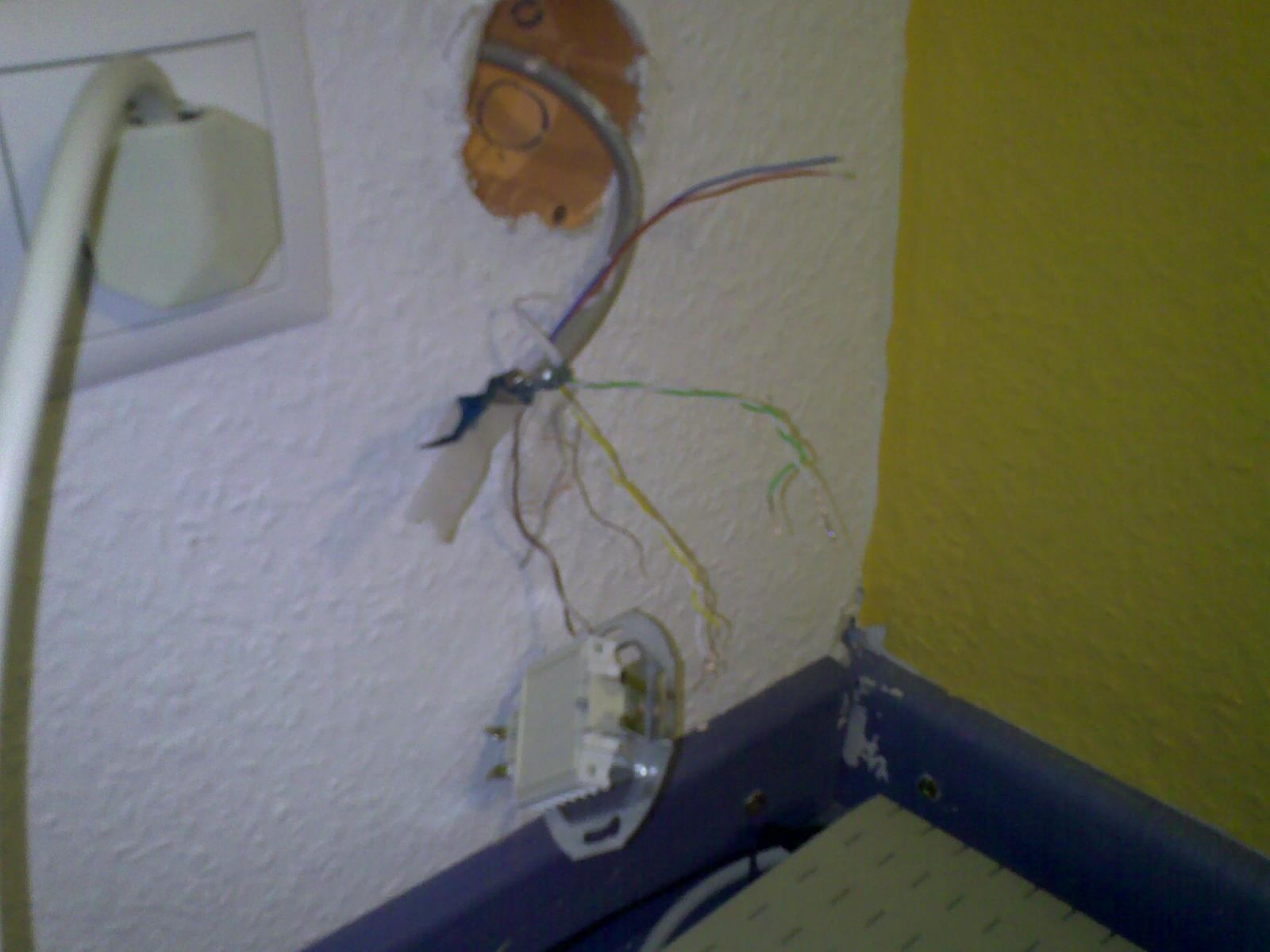

Hallo hier das Foto, sorry für Handybild.
Die Adern haben die Farben: Weiß, Grün, Weiß, Gelb, Blau, Rot
Auf dem Kabel steht nichts drauf.
Mitlerweile habe ich auch eine Druchgangsprüfung gemacht. Alle 4 Adern sind ok.
Wenn benötigt kann ich auch noch ein Foto mit einer Spiegelreflex-Kamera machen.

Das ist KEIN Netzwerkkabel.
Das ist eine einfach J-Y(ST)Y Fernmeldeleitung.
Diese Leitung ist nur für "niedrige" Anwendungen gedacht. Also POTS (analog Telefon), ISDN, DSL und noch nen bisschen Spielekram.
Bei 20m wirst du da keine 100mbit fahren können. Bis 10-15 gehts noch mit Mühe und Not alles darüber ist so gut wie unmöglich.
Mit 10mbit Karten kannst du noch nen Link hinbekommen. Alternativ deine Netzwerkkarten in den 10mbit Modus zwingen.
Mehr geht einfach nicht.
