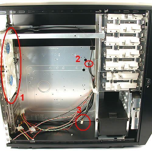

Mein Gehäusehersteller (Gigabyte) war so schlau die 3 Gehäuselüfter zu einem Stecker zusammenzufassen, damit nicht gleich 3 Lüfteranschlüsse auf dem Board weg sind. Ich brauch nämlich noch einen für den CPU Lüfter, für einen Lüfter weiter oben in der Front und für die Überwachung des NT Lüfters.
Und das läuft absolut problemlos seit einem knappen halben Jahr. Und wie gesagt, die Lüfter zwischen 6 und 12 Volt zu regeln is auch ein Kinderspiel. ;)
EDIT:
Habs nochmal auf dem Bild vom Gehäuseinneren verdeutlicht falls mir das keiner glaubt. Bei 1 sind die 2 Lüfter schon zusammen (haben aber natürlich trotzdem einzelne Anschlüsse). Bei 2 kommt dann der dritte von vorne mit dazu and alle enden in einem 3 Pin Stecker bei 3. :)
Glaube nicht dass sich das so problematisch darstellt wie ihr meint. Außerdem waren das sogar Lüfter mit jeweils 4 kleinen, blauen LED's dran, d.h. der Anschluss liefert zusätzlich noch Strom für 12 LED's. Alles null Problemo! :d
