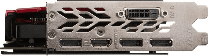

Ich würde gern meinen privaten Rechner und meinen Arbeitslaptop mit den drei DELL Monitoren betrieben. Ist dafür ein KVM Switch geeignet?

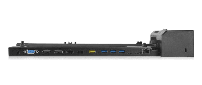

Die Fotos zu GraKa und DockingStation sind nicht von Belang (DP- bzw. HDMI-Buchsen siehen alle gleich aus). :hust:

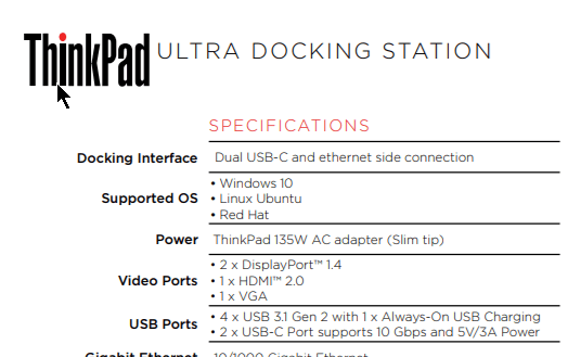

Die Docking Station hat DP 1.4
