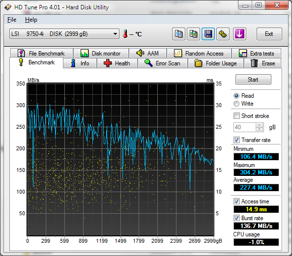

Hallo, ich habe mir heute den 3ware 9750 gegönnt und bin gerade am testen.
Meine Hoffnung der Kontroller würde sich mit 4 PCIe 2.0 Lanes zufrieden geben hat sich leider nicht erfüllt, die Performance im RAID5 mit 4x 1TB lag teilweiße unter dem Niveau einer Platte.
Da hol ich mir ausnahmsweise einmal den kleinen Intel Chipsatz und schon rächt sich der Geiz, jetzt muss meine Grafikkarte mit 8 Lanes auskommen :-[
Im Desktopbetrieb und mit Desktopplatten habe ich mit solchen Kontrollern keine Erfahrung, wäre schön wenn ihr mir da eure Erfahrungen hinsichtlich der Kontroller Einstellungen mitteilen könntet.
Als Stripe Size habe ich 256 KB eingestellt, das ist bei dem Kontroller der Default, normalerweise stell ich da 64KB ein.
Ist aber für 4x 1 TB, die als Datengrab gedacht sind OK, oder?
Soll ich Auto-Verify anlassen?
Wenn die Initialisierung nicht allzulange benötigt, mache ich heute noch einen Test mit HD Tune.

edit: Der dritte PCIe 16x Port des Asus P5Q-E hat nur 1 Lane mit 2,5 GB/s, damit ist klar warum der Kontroller darin nicht vernünftig funktioniert.

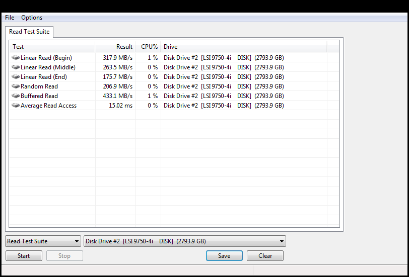

Erverest Disk Benchmark - PCIe, 8 lanes, 5.0 Gbps/lane
Erverest Disk Benchmark - PCIe, 1 lanes, 2.5 Gbps/lane
HD Tune - PCIe, 8 lanes, 5.0 Gbps/lane

Das kopieren einer 2772 MB ISO Datei von meiner Intel X25-M G2 auf das RAID5 benötigt 13 Sekunden, macht ca. 213 MB/s, damit bin ich zufrieden.

Was aber wohl eher an einer Einstellung oder an einem Fehler des Messprogrammes liegt.
Selbst 2 PCIe Lanes wären genug um 4*1Tb Platten keinen Flaschenhals zu bieten. Und 4 sind mehr als genug um praktisch locker 600-800MB/s da durch zu pumpen.
Weit mehr als eine Single Platte schafft.
ich hatte im Steckplatz mit 4 Lanes ca. 150 MB read mit extremen Einbrüchen, danach einfach umgesteckt in den Port mit 8 Lanes und nochmal mit HD Tune geprüft, selbe Einstellung 250-300 MB mit normalen Schwankungen.

Das benchen von so nem Controller kann je nach Programm und Einstellungen aber auch daneben gehen.
Am besten macht man einen reallife test, was großes kopieren und die Zeit stoppen.
Hattest du überprüft ob er im 4 Lane Slot auch wirklich mit vollen 4 Lanes angesprochen wurde ? Zum testen besser mal ATTO nehmen.
manche Benchmarks sind z.T. manchmal buggy. hab schon paarmal gehabt, dass es bei einem meiner Raids 10MB/s @ Schreiben hiess (bei grösseren Blöcken ... nicht bei 4KB oder so). dann ein Movie auf ne SSD kopiert und von der SSD aufs Raid "mit 10MB/s laut Bench" und siehe da: es kommt auf rund 250MB/s Schreiben, weil halt die SSD nicht schneller lesen kann ;)
