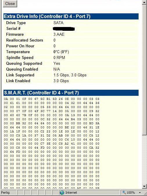

Hi Leute,
ich habe seit 2 Wochen den 3Ware 9650SE-8LPML. Ich bekomme da leider nicht die Festplattentemperaturen ausgelesen. Ich habe mal den Screenshot aus 3DM2 angehangen.
Es sieht bei allen Platten gleich aus... überall 0°C... egal ob Samsung, Seagate oder Maxtor.
Hat da jemand ne Idee?
Edit: Die neueste Firmware und 3DM2-Version ist drauf. Betriebssystem openSUSE 10.2

Tja, im Handbuch steht nur folgendes:
To view SMART data
1 Choose Information > Drive Information from the menu bar.
2 On the Drive Information page, click the port number for the drive you
are interested in.
A window showing details of the SMART data opens. The data is shown
as hex values.
Die Seite ist auch auf dem Screenshot zu sehen... Es scheint so wie als ob der Controller die falschen Bits als Temperatur interpretiert... aber das ja bei allen Platten.

Ne, die Platten hängen nur als Single Disk dran (noch).
Im BIOS lässt sich nichts an- oder ausschalten... auf dem Screenshot sind ja sogar die SMART-Daten zu sehen... jedoch scheint er nicht das richtige Bit auszulesen.

Für alle Leute mit dem gleichen Problem, ich habe nun eine Antwort vom Support erhalten:
With regards to the 0 degrees C for the disk drive temperature, that is a bug. Likely it will be fixed in the 9.5.1 code set version of 3DM2, due out in the Spring of 2007. I have created this KB article http://www.3ware.com/KB/article.aspx?id=15231
Und das bei einem Controller der ~400EUR kostet.
Ja und die software lassen sie kostensparend von IT Studenten schreiben. ;)
