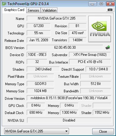

Achja und Taktraten zeigt er mit auch keine mehr an in GPU-Z

€: so nochmal geräte manager angeschaut
Was will er damit sagen?!
Dass du beim Cleanen etwas arges zerschossen hast.
Hoffe nur dass es der Treiber für die Graka war.
