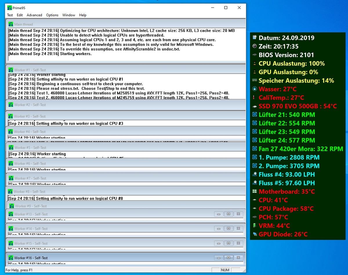

gerade angemacht aber ändert sich nicht viel, maximal um 3°C
naja die chiplet sind bei mir bei 32°C und 31°C im idle, CPU ist ja das package und da sieht man ja am chipsatz is der IC mit 40°C denke ich der temp geber. Naja die 7nm sind halt echt klein und schwer zu kühlen was man so ließt. Spielen komme ich so auf um die 55°C aber brauch auch kein game 24 Threads.
