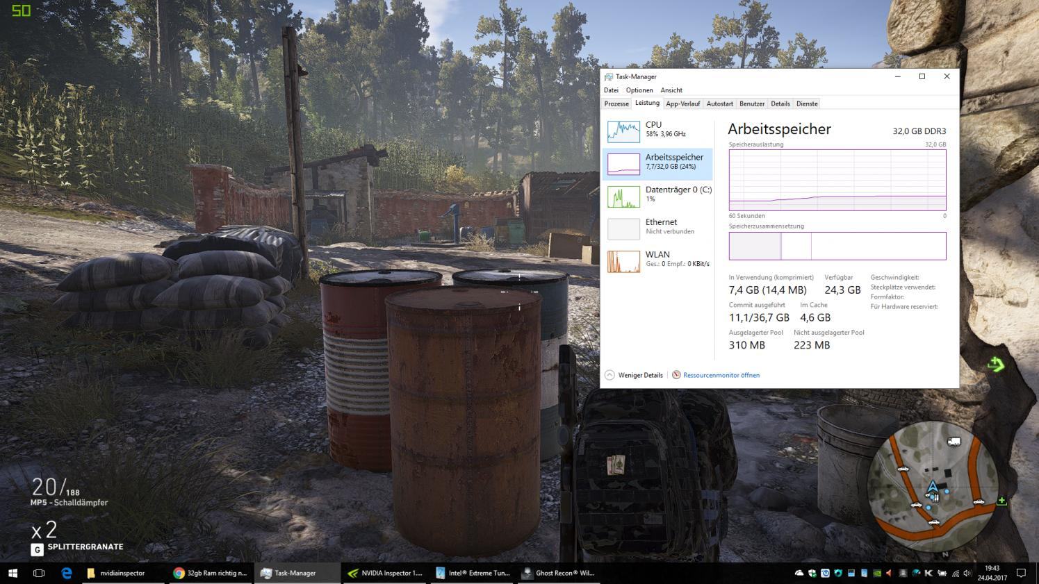

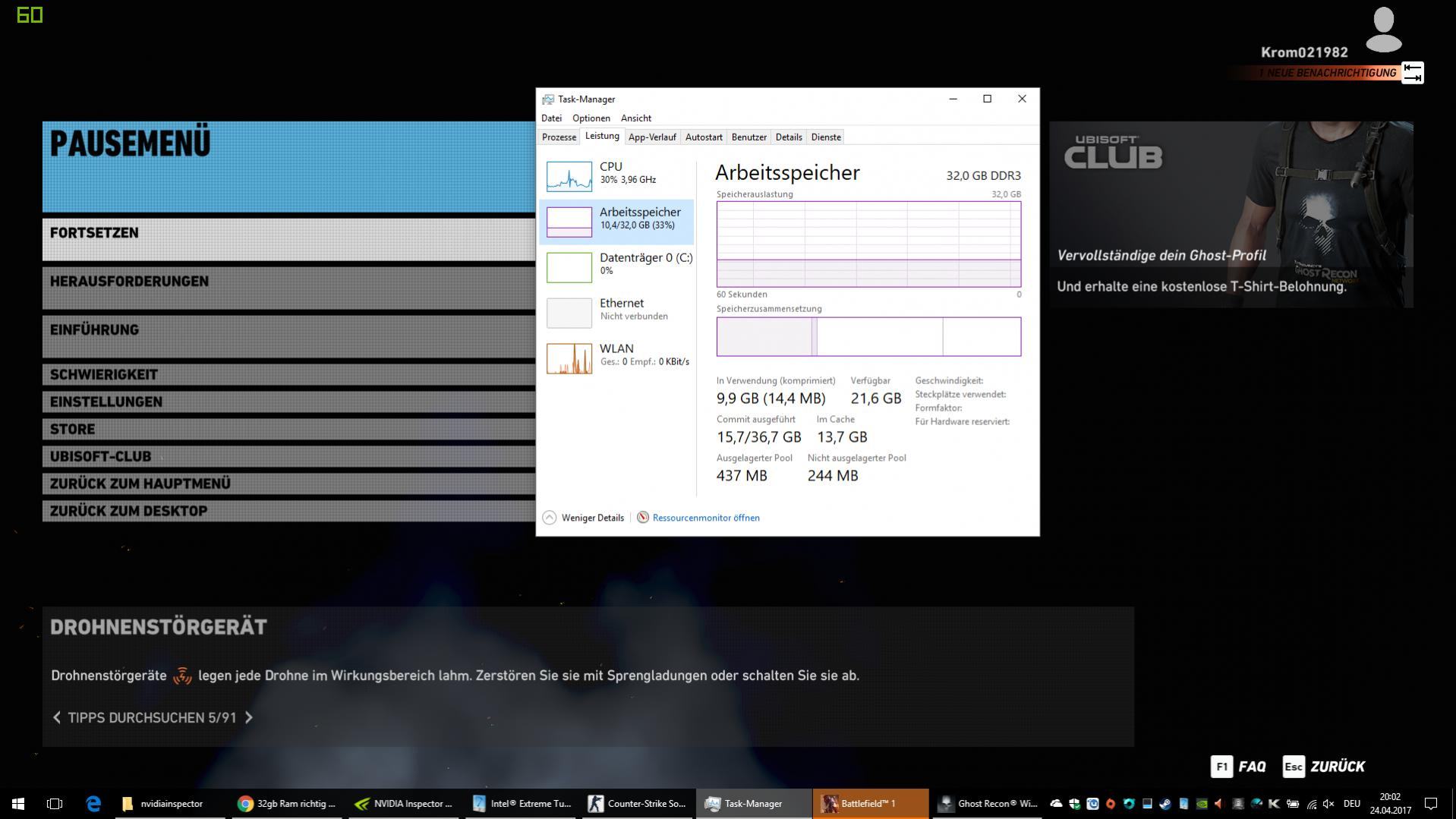

Hab mal 2 Screens eben gemacht bei einer schnellen Runde.
1. Screen deutlich über 16GB in Benutzung.
Wie wird das wohl aussehen wenn Du drei oder vier verschiedene Games zockst?
Wenn Du nachschaust nach einer langen Runde, oder gar am Ende des Zocker-Abends, oder wenn der Rechner den ganzen Tag gelaufen ist?

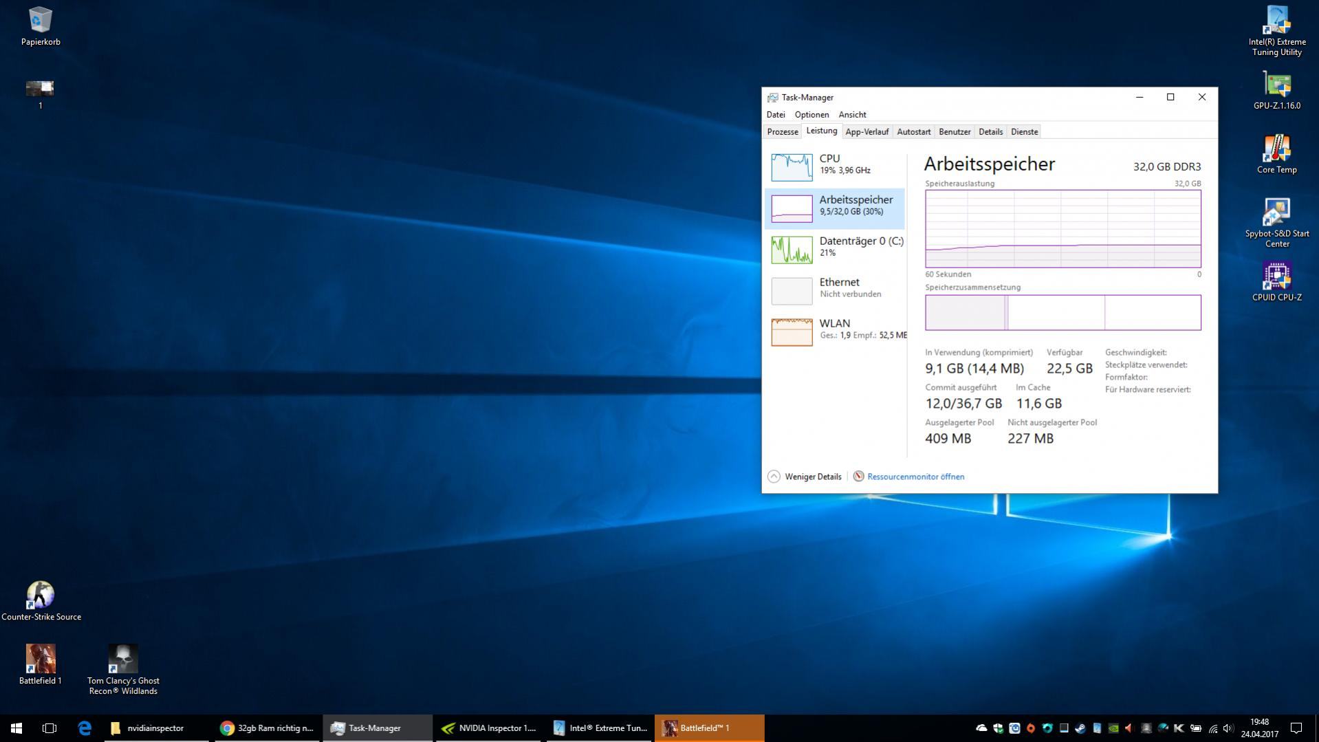

Edit: Mal 3 Games angeschmissen. Hihi
Strich wandert weiter aus.
