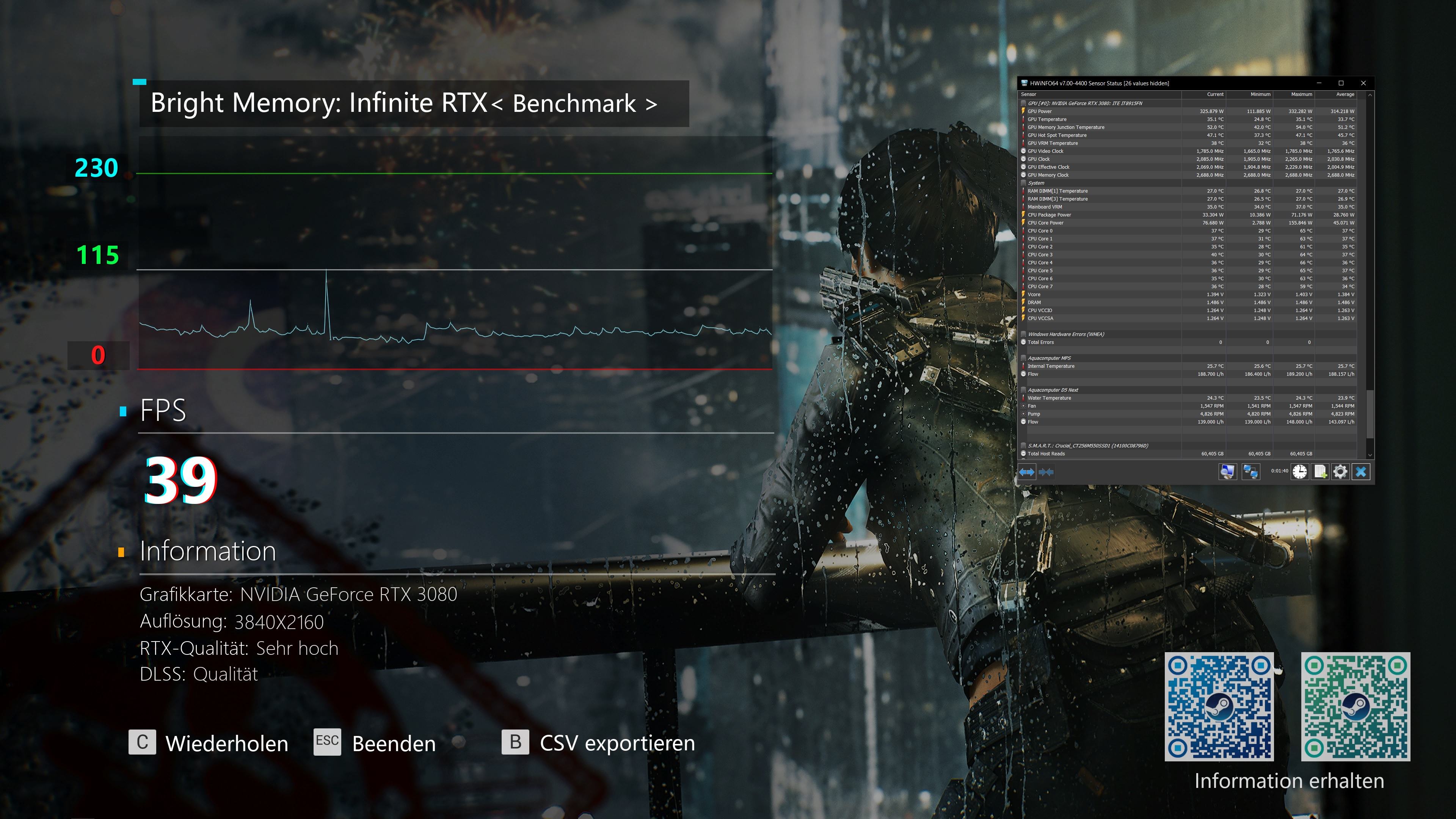

Hab eben mal den Bright Memory RTX Benchmark laufen lassen mit 450 Watt .. dort konnte ich
mit 21.500 beim VRAM ( +2500mhz ) zumindest schonmal auf +180mhz beim Core gehen
Und ich brauch mindestens die 21.000 ( +2000mhz ) beim VRAM damit ich ohne Crash mit +180mhz Core beim Bright Benchmark durchkomme.
Daraus schlussfolgere ich nun das der VRAM Clock einfluss auf die Core Clock hat und ich eine gewisse höhe an mhz bei
der VRAM Clock brauch um eine gewisse Core Clock zu erreichen.
450 Watt +180 Core ( höher komme ich nich ) und +2500 VRAM ( 2235mhz Core Peak )
330 Watt +210 Core +2500 VRAM ( 2265mhz Core Peak )
...... wähle ich mit den mhz Werten aber 450 Watt gibts n Crash nach wenigen Sekunden. Und ich raff halt nich warum das so is ... selbst mit den Maximalen +3000mhz

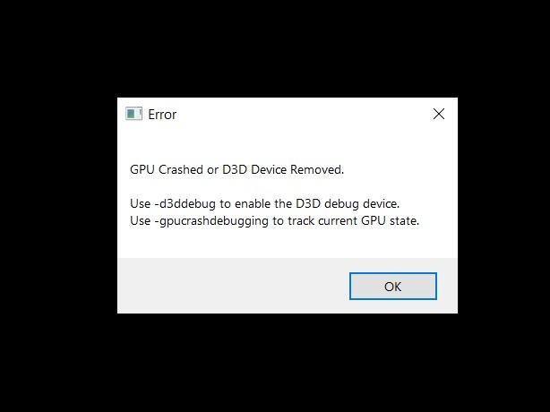

Beim Bright Bench bekomm ich aber nich die Nvidia Treiber Reset Meldung sondern das :
Ursache dürfte aber jeweils das Gleiche sein .. bei 450 Watt zu hohe Core Clock
nur warum schafft er die +210mhz halt bei 330 Watt aber bei 450 Watt nicht .. das is die Frage.
Den mit 330 Watt und +210mhz Core kommt diese Meldung nich und er läuft durch bis zum
Ergebniss.
