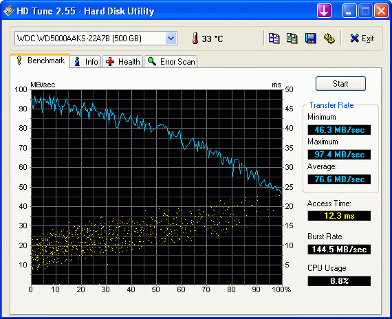

wie "schnell" sind denn die Green EADS, hast Du da einen Wert für mich?
Die WD10EADs ist wirklich ne gute Platte, sehr leise, keine Vibrationen und trotz nur um die 92MB/s deutlich schneller als vermutet und auch als Systemplatte geeignet. Bin sehr angetan von der.

Ja, lineare Transferrate
auch wenn die werte zwischen der AAKS und der EADS identisch aussehen, so ist die EADS in wirklichkeit schneller !!

@transferrate: mit linear meinst Du jetzt average transferrate nehme ich an oder? nicht das maximum, sorry ich steh grad auf der leitung^^
edit: danke für den test mit hd-tune, jetzt sind alle unklarheiten beseitigt. kann man davon ausgehn dass die 500GB EADS die gleichen Werte zu bieten hat wie die 1TB?
