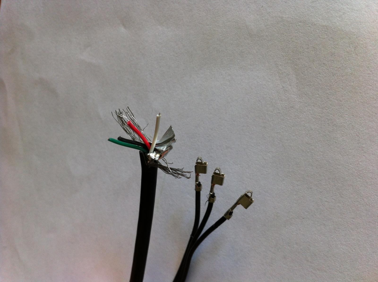

Habe mir heute in der Schule gedacht mir einen meiner alten Casefans zu einem USB-Lüfter umzubauen um diesen dann an mein Notebook anzuschließen, damit ich in der Schule einen Coolen Kopf bewahren kann :)

Ich habe die Hälfte eines USB zu - keine Ahnung was das für ein Kabel ist:
abgeschnitten und schon Mal aufgetrennt:
(das Linke ist das USB-Kabel und das Rechte die Lüfterpins.)

Kann ich die Kabel vom Lüfter beliebig lang kürzen also sprich irgentwo abschneiden?
Welche Kabel des USB-Kabels muss ich mit welchen Kabeln des Lüfter-Kabels verbinden. Hat da jemand vielleicht ein Bild oder so?

Musst nur bedenken das USB grade mal 5V zur Verfügung stellt. Mehr als ein laues Lüftchen wird da nicht raus kommen.
Aber versuchen kannst du es ja trotzdem mal
Ja das weiß ich noch, ist das bei wirklich jedem Lüter so wie bei dem auf dem Bild?

natürlich ist das bei jeden Lüfter so, sonnst würde es ja tierische Probleme bei Anschlüssen auf dem Boards geben, Die Stecker gehen ja durch die Nasen nur in einer Richtung rein.

Tipp: Auf dem Kabel sind auf einer Seite dicke weiße Striche. Das ist die Seite mit dem Plus-Pol und die Seite, die mit Specs beschrieben ist, ist somit die Seite mit dem Minus-Pol ;) Da, wenn man die Isolierung abmacht, um die Drähte zu verbinden, es kein Rot oder Schwarz gibt.
