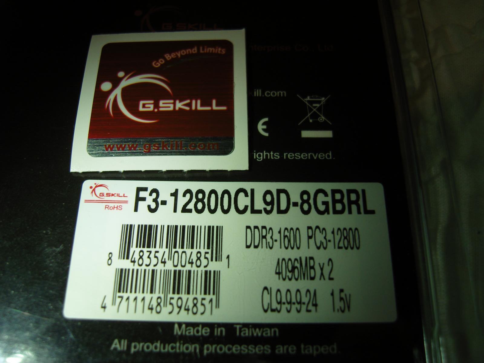

Ich habe mir neu dieses Kit geholt G.Skill Ripjaws 1600 Dual Channel Kit 2x4 GB DDR3 .

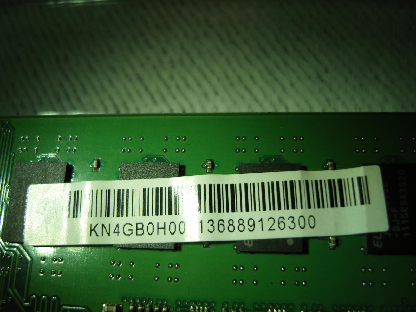

Nun habe ich ja noch meine Alten 2x4 GB DDR3 Ram hier rumliegen 1333.
Von welchen Hersteller die sind kein Plan.
Siehe Anhang beide Speicher Bezeichnungen .
Macht es Sinn diese in mein System, mit hinzuzufügen dann hätte ich ja 16GB an Ram.
Oder bring es mir er Nachteile in bezug auf die Performance Leistung des Pc?
Was wären die vorteile?
Müsste Speziel was in bios eingestellt werden.Wenn ja wo und was genau?
Die einen haben ein XMP Profil Gskill die anderen meine ich nicht.

die gskill werden halt auf 1333 runtergetaktet.
die 16gb laufen dann auf 1333 mit 9-9-9-24 timings.

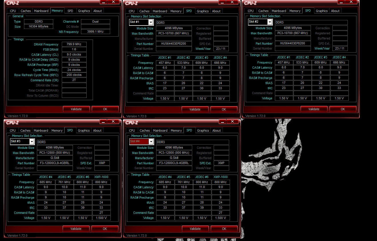

Hi,
Ja das klappt 16Gb laufen jetzt im Dual Channel .
Nur die 1333 sind natürlich nicht in den Timings wie die 1600 klar.
Wie kann ich das im Bios so angleichen, kenne mich da nicht so aus.
Also wo ich genau hin muss im UEFI Bios da.Um zu testen ob die alten Riegel auch auf 1600MHz laufen würden?
Und was genau muss ich dann einstellen?
Hier mal die Timing Latenz wie sie alle gerade laufen.
Mfg
Ed
