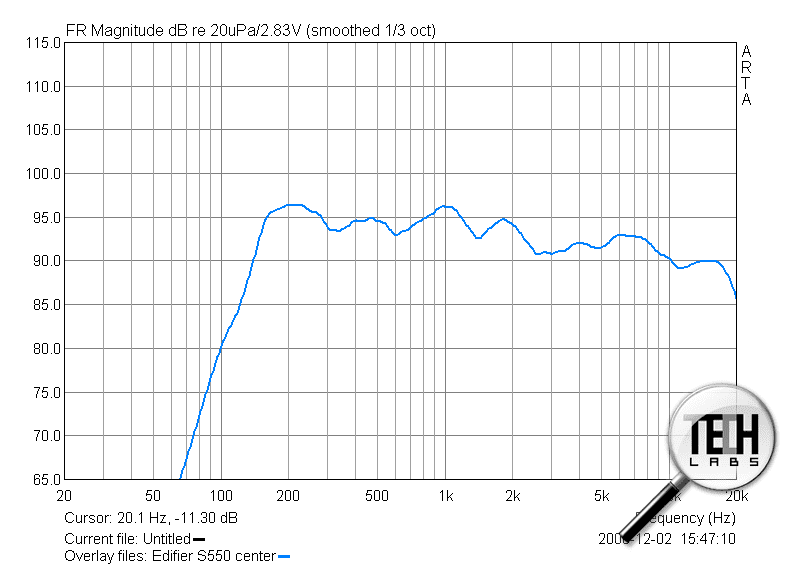

Sowas hier:
Der sieht ja grausam aus.
Jetztz musst du nur noch nen Center suchen, der vom Graph her nah rankommt und der die gleiche Impedanz hat.

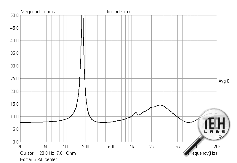

Wichtig ist, dass der neue Center eine minimale Impedanz von 8 Ohm hat. Alles drüber ist ok, alles drunter (sprich 4 oder 6 Ohm) und du zerschießt dir deine Endstufe.
