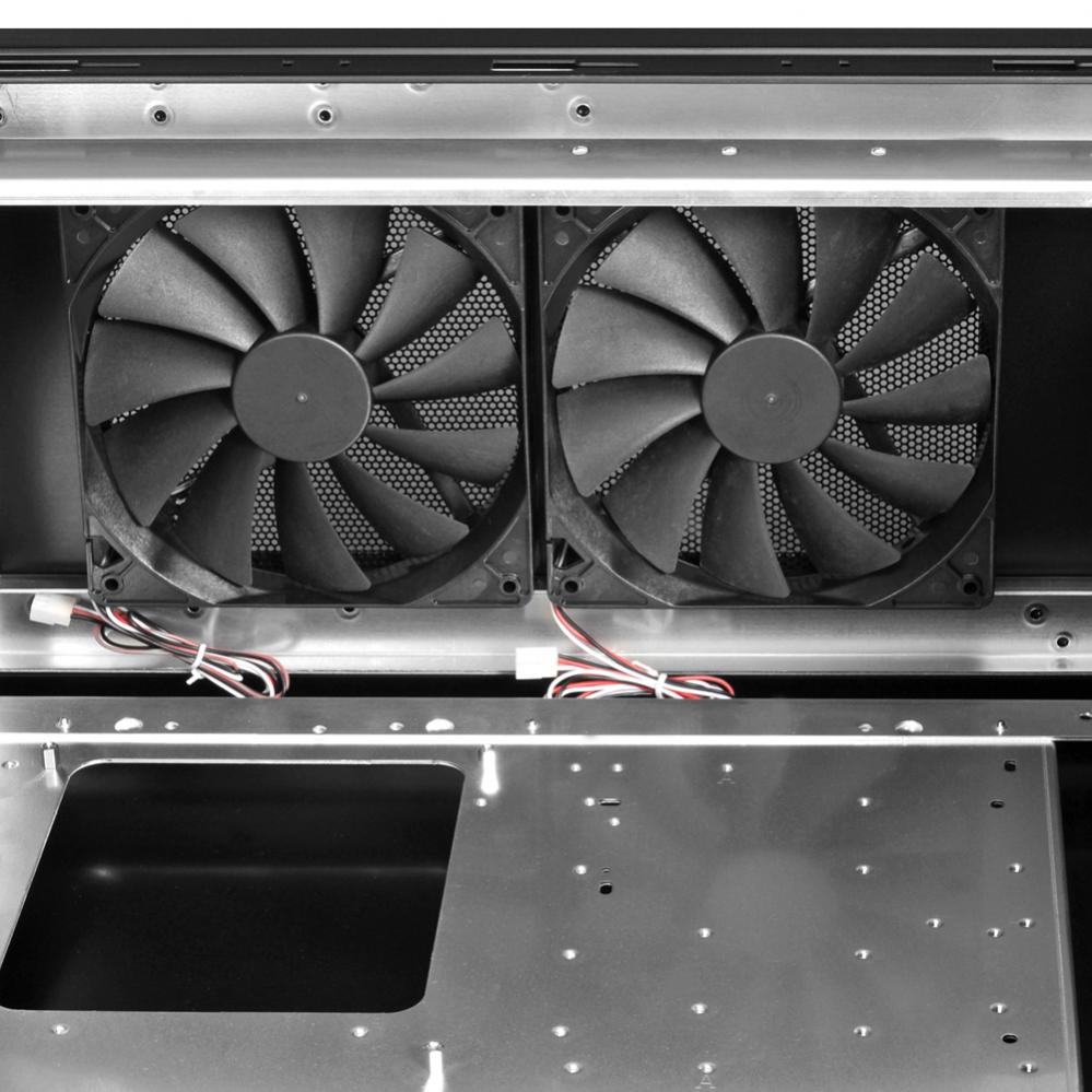

habe nun rausgefunden, dass es ein paar 280er Radiatoren gibt, die ohne Umbau in mein Gehäusedeckel (Lian Li A77FA) passen.
Sie dürfen allerdings höchsten 45mm dick und nur einen Lochabstand von 20-21mm haben. Den Abstand zwischen den mittleren beiden Löchern.

Dem Bild nach passt es nicht oder?
Sind nicht eng nebeneinander montiert!
Was sind das, 1~2mm Abstand? Der Alphacool z. B. wird mit M3 montiert, könnte auch ohne Umbauen passen. Andernfalls die Löcher im Deckel etwas anpassen, Aufbohren oder mit einer kleinen Rundfeile passend feilen.
4mm, wenn die Maße stimmen!
Das wird schwierig, ohne die Löcher anzupassen. Mit solchen Sondermaßen gibt´s leider nicht viele Radis.

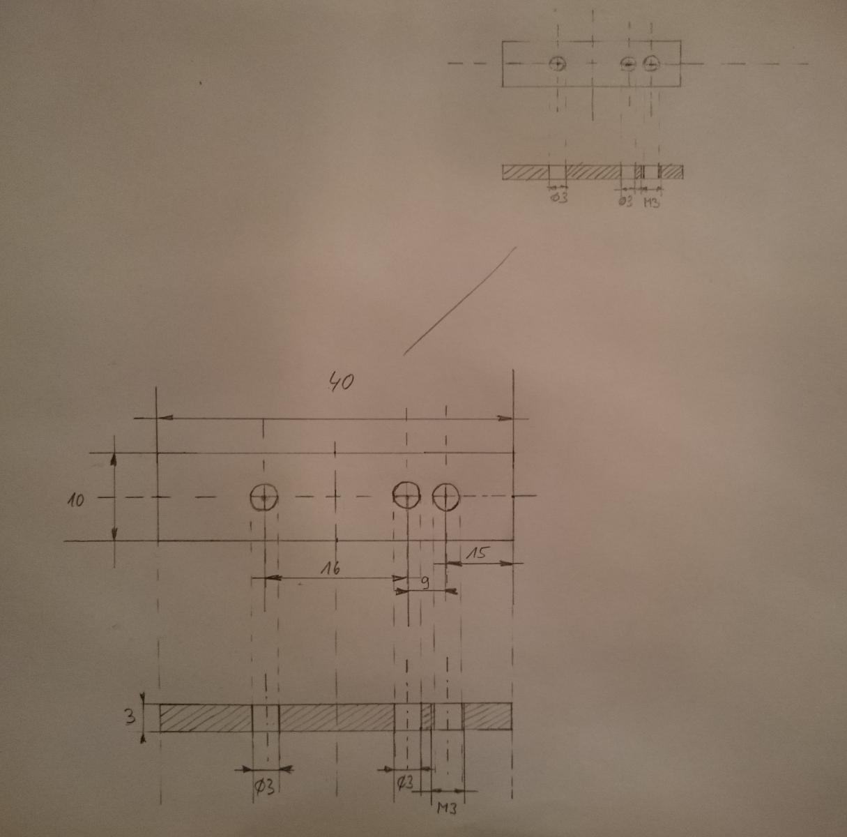

Theoretisch müsste es doch möglich sein, einen Adapter zu basteln. sagen wir einen Metallklotz 35x10x10 darin 4 M3, 2 um am Radi zu befestigen und 2 im 20mm Abstand um am Deckel zu befestigen oder?

Was ist, wenn man den Adapter als Blech fertigt? Das 140x30x4, 1x Durchgangsloch und 20 mm weiter ein Gewinde? Bzw. der Adapter müsste sich doch gut auch aus einem Blech fertigen lassen, denn die Gewinde am Radiator sind doch auch nur an einem Blech!

So in der Art hätte ich mir das vorgestellt.
Dann haste aber nur den Bereich in der Mitte abgedeckt. An einem Ende passen die Verschraubungen dann auch nicht. Müsstest du auch noch Adapter anfertigen. Ich würde wahrscheinlich für einen guten Preis den gebrauchten Radi nehmen, schwarz matt lackieren und gut.
