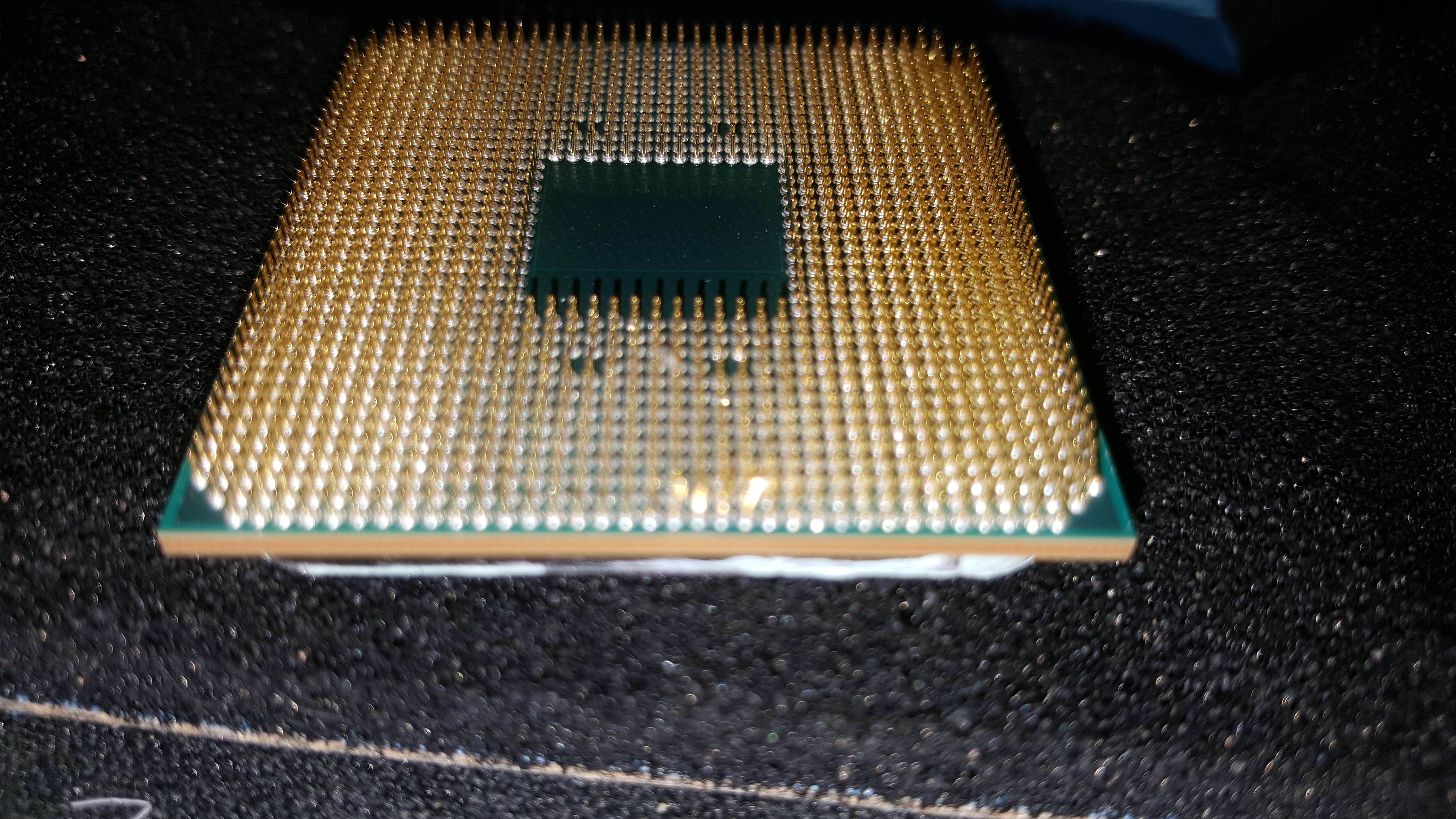

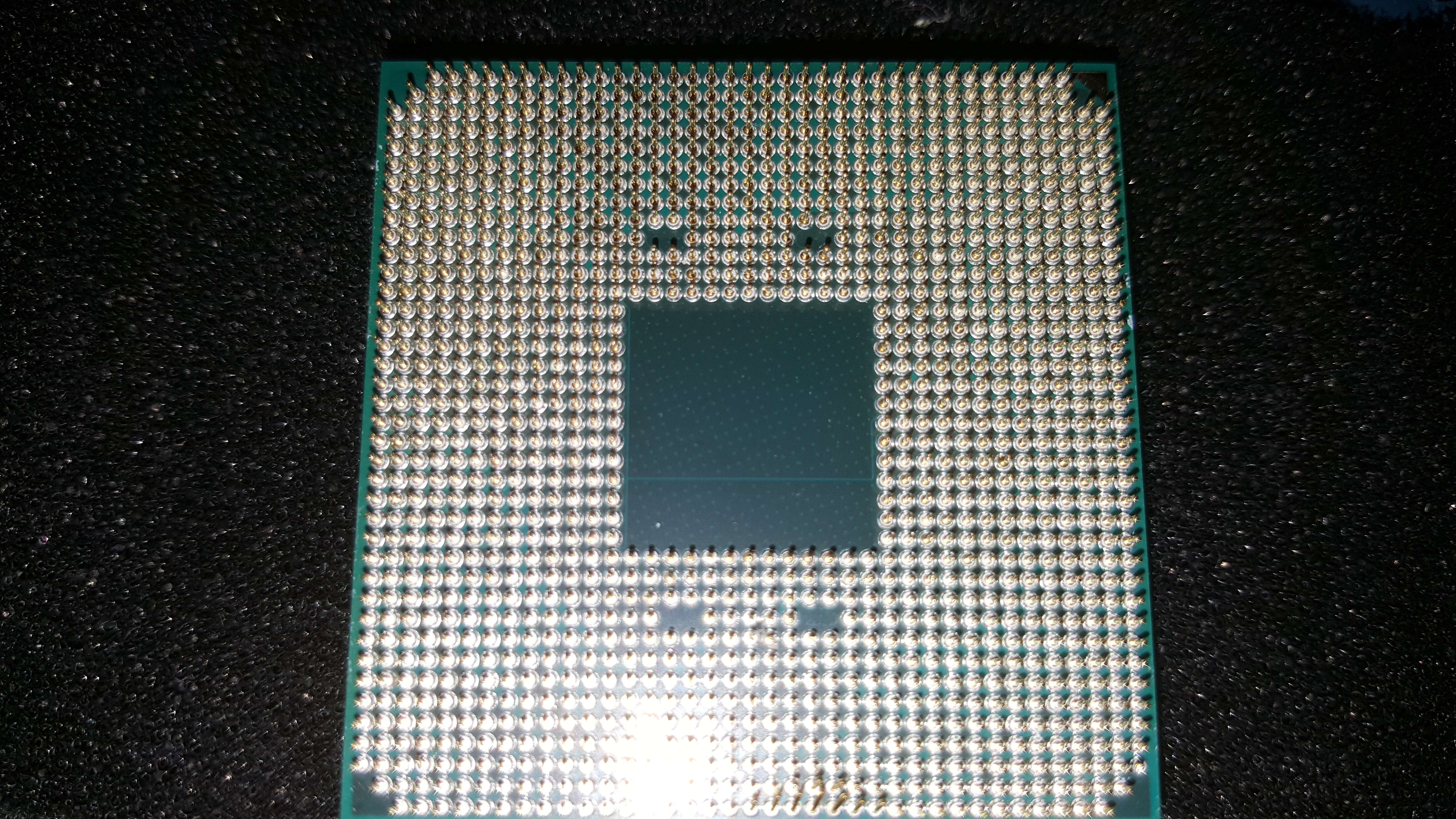

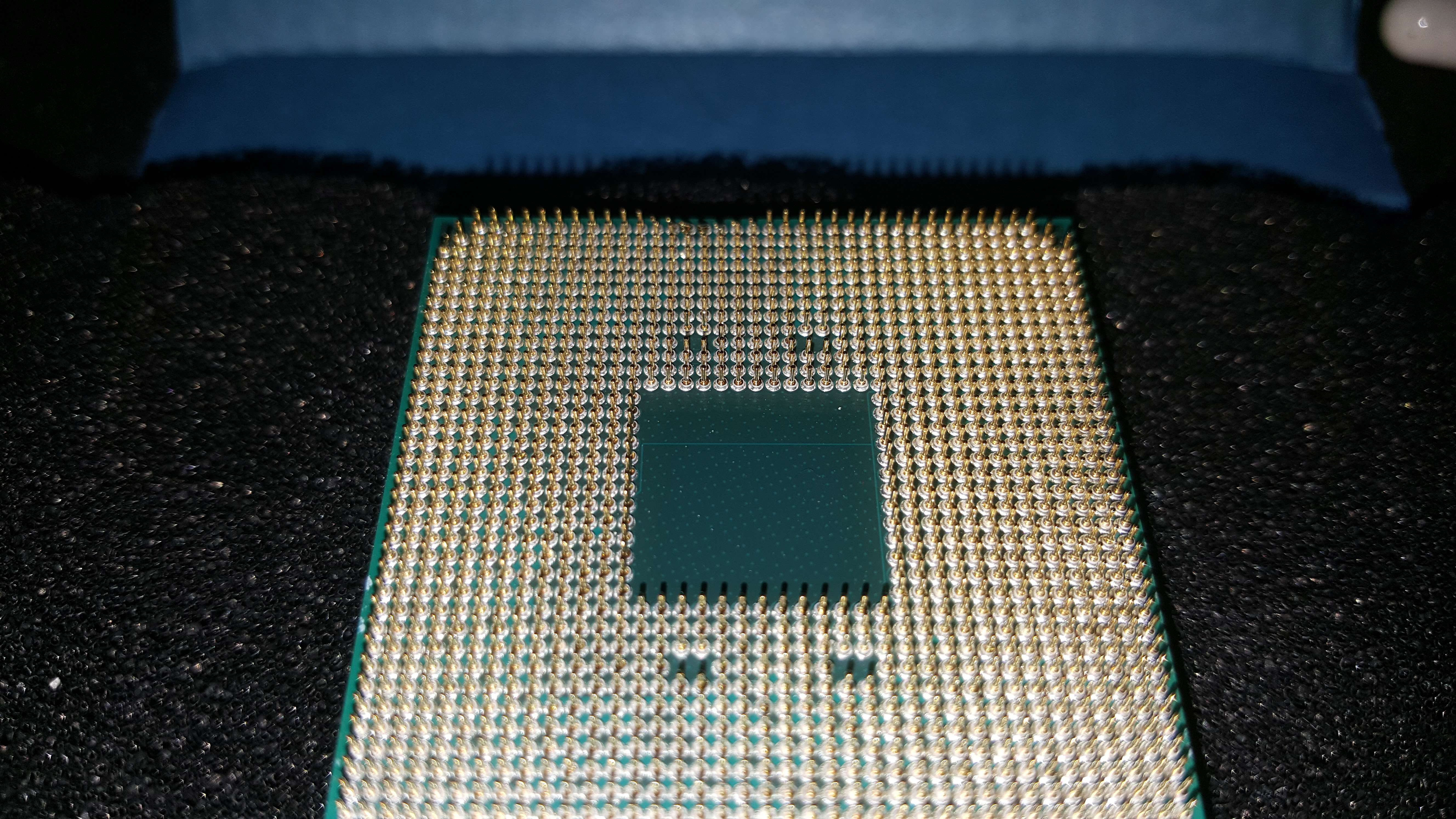

Hallo, ich habe heute eine zweite CPU geschrottet. Kühler gelöst, da sprang er direkt mit CPU aus dem Sockel. Das gleiche ist mir vor 1 Jahr schon beim 2700x passiert.
Ich habe gesehen dass @ubi the last Pinbender ist und sowas reparieren kann. My Man ist meine letzte Hoffnung. Vllt kann die CPU ja repariert werden.
Anbei ein paar Fotos vom 3600.
Danke schonmal im vorrsaus.

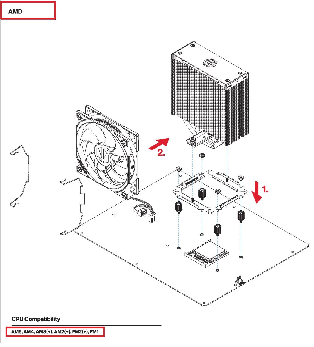

Dann würde ich mir mal einen CPU Kühler kaufen der nicht an den zwei Plastik Nasen befestigt wird, sonst beschädigst du jede AM4 CPU.
ENDORFY Fera 5 ab 29,98 Euro: https://geizhals.de/endorfy-fera-5-ey3a005-a2846437.html?hloc=at&hloc=de
Mein Enermaxx wird nicht an den Plastiknasen vom AM4 Retention Kit befestigt. Da ist ein Rahmen dabei der auf der vorder und Rückseite jeweils ein Gewinde für eine Schraube hat. Im Grunde aber das gleiche. Ich hab eine Alphacool Wasserkühlung hier die ich einbauen wollte (dabei ist mir die CPU kaputt gegangen). Hoffe mit der wirds besser. Ansonsten schraube ich den Wraith Spire der damals bei meinem 2700x dabei war drauf. Habe meinen Gehalt zusammen gekratzt und mir einen 5600 bestellt. Denke da sollte der Kühler reichen. Hatte nur die Hoffnung dass man den 3600 vllt wieder hinkriegt damit sich mein Mitbewohner darüber freuen kann.

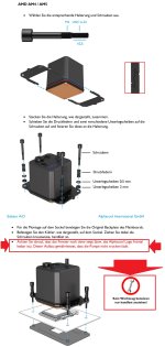

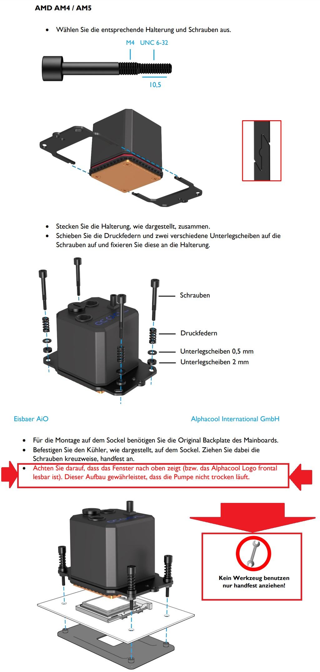

...Alphacool Wasserkühlung....
Den Alphacool AIO CPU Kühler nur mit der Hand festziehen ohne Werkzeug (steht exakt so in der Anleitung), ansonsten wird der CPU Kühler undicht weil das Gehäuse vom CPU Kühler beschädigt wird.
Das Sichtfenster vom Alphacool AIO CPU Kühler nach Anleitung montieren, meistens nach oben damit die Pumpe nicht trocken läuft.
Bild Quelle Anleitung Seite 18 und 19 (Montage AM4 und AM5): https://www.alphacool.com/download/manual/11287_Alphacool_Eisbaer_280_CPU_Black_Manual(2).pdf
