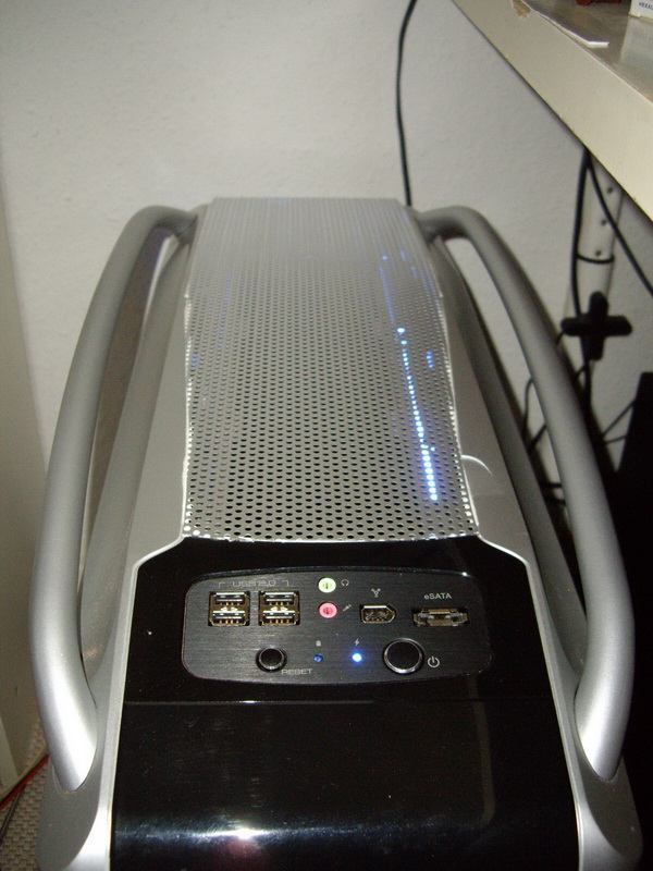

In den Cosmos S passt schon ein 320er, und auch der Cosmos 1000 ist lang genug für einen 320er. Dann muss mal halt dem Blechdeckel ein wenig ausschneiden.
Ach ja, und die schwarze Plastikabdeckung auch, denn sonst gibt es unter dem Ding einen Hitzestau. Die muss man also auch ein wenig "luftiger gestalten, dann klappsts auch mit dem 36er im Cosmos 1000
ja... blech könnte man ja recht befreit schneiden, ist ja verdeckt, nur das plastik... das teil ist ja eh schon nicht das stabilste, wenn ich da jetzt dran rumschnippel siehts vermutlich scheiße aus (gibt keine sinnvolle stelle zum schnibbeln meiner meinung nach) und das teil wird vermutlich zu instabil. hatte eher damit spekuliert mir aus styropor ein neues teil zu schnitzen und dann mit glasfaser und harz zu überziehen... je nachdem kann man das styro ja auch nur zum formes eines gfk-teils nehmen, man kanns aber vielleicht auch drin lassen. aber das ist nicht nur sau viel arbeit, sondern wenn man pech hat braucht man 3-4 anläufe bis das mal passt! schließlich ist die öffnung extrem kompliziert! sehr viele winkel und rundungen, das teil ist ja in keiner richtung grade! beim cosmos s hat sich coolermaster das etwas einfacher gemacht. da ist die aussparung ziemlich gerade. da ist ja auch schon ein mesh-gitter drauf...
Habe bei mir im Moment auch nur ein Lochblech drauf.
ist auch bis jetzt auch nur provisorisch befestigt ( ich suche noch eine Lösung die mir gefällt) und schwarz lackiert werden muss das Blech auch noch.
