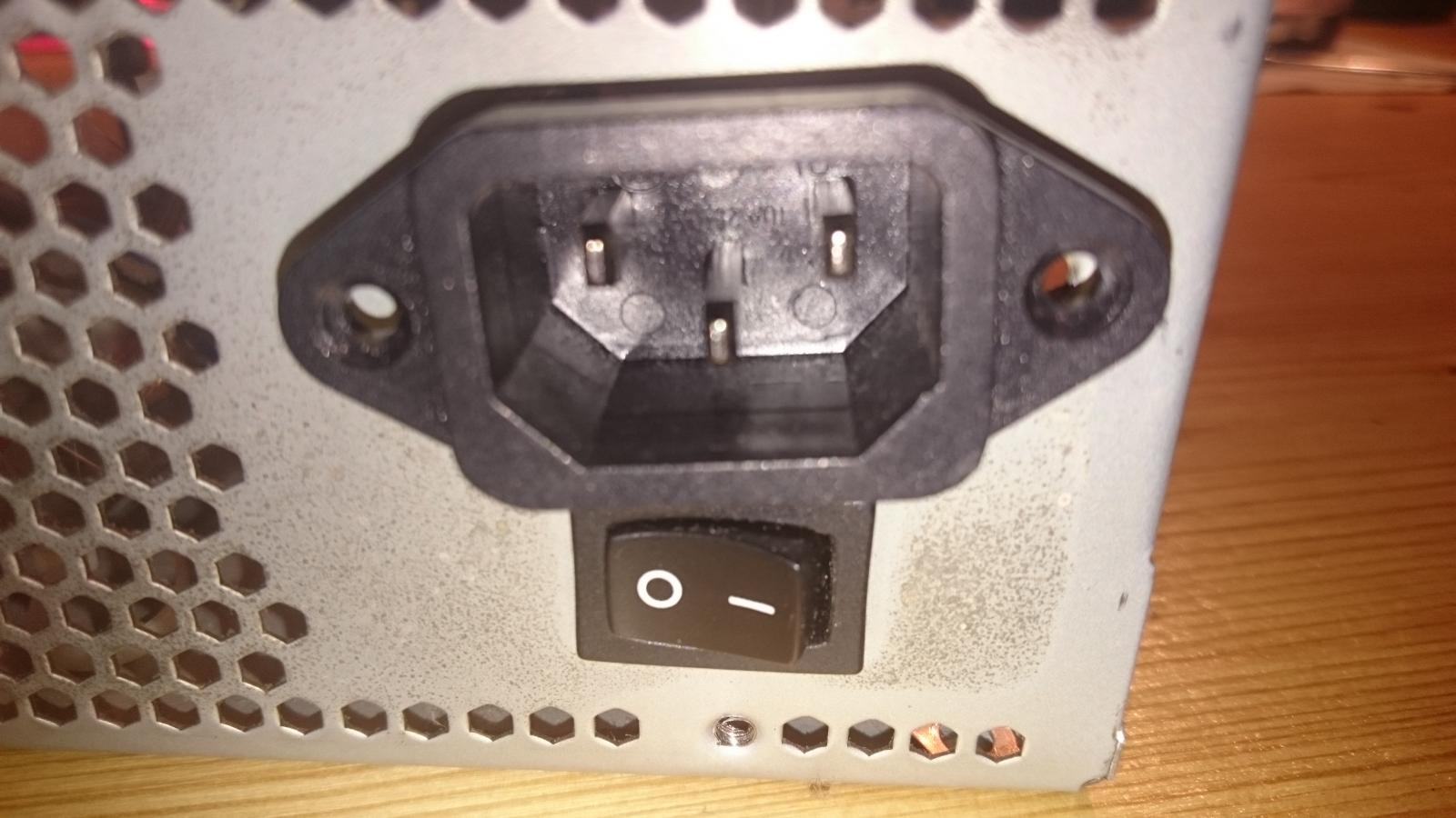

ich würde gerne den eingebauten Schalter an meinem PC-Netzteil ausbauen, einen anderen 220V Schalter anlöten und mit einem Kabel durch den PC an die Gehäusefront verlegen.

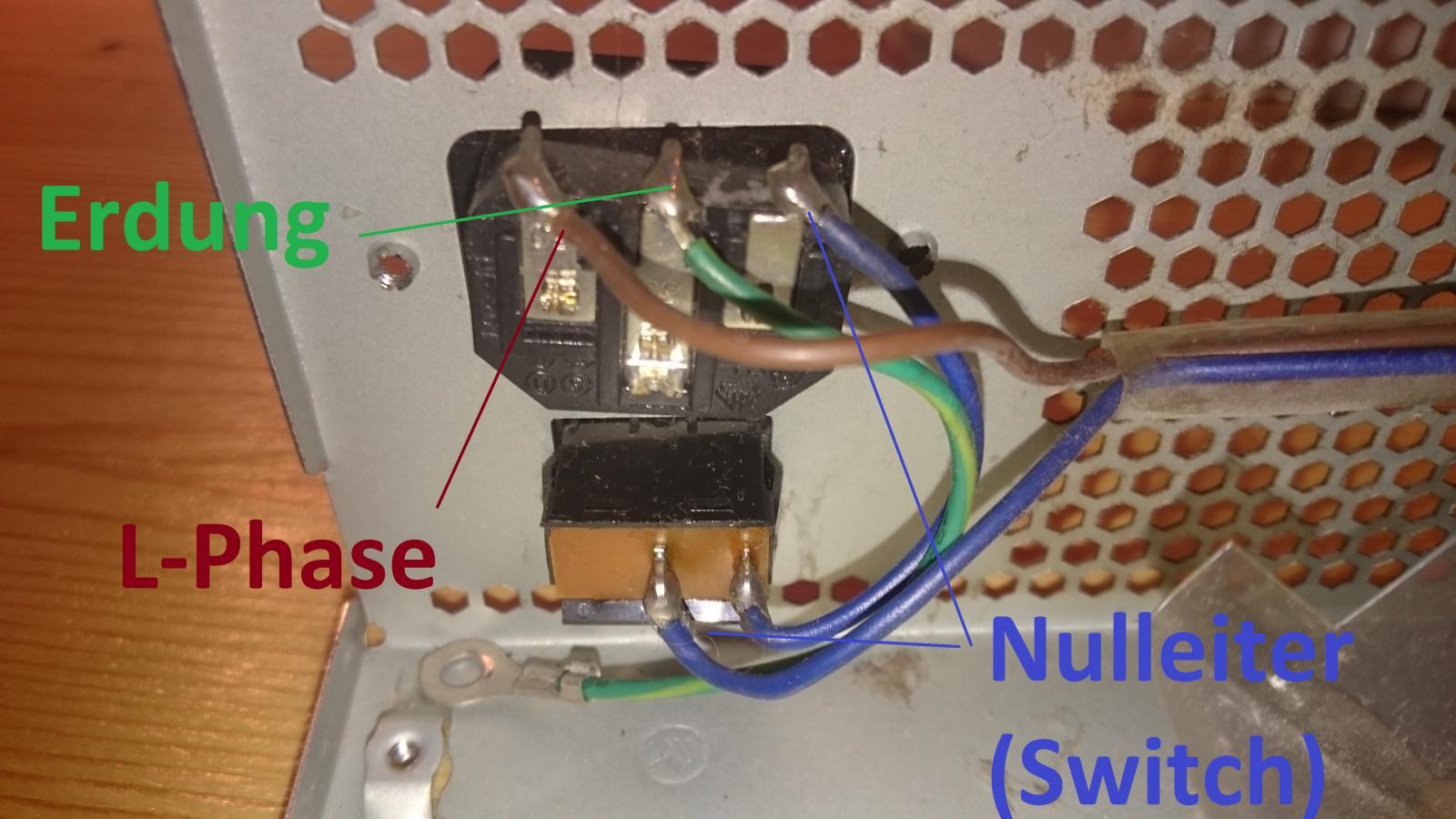

Bei diesem Netzteil hängt offensichtlich ein simpler 220V Kippschalter ohne Relais direkt an der Nullphase der Stromzuführung des Netzteils.
Den Schalter abzuschneiden, ein 40 cm langes Kabel anzulöten, durch den PC zu verlegen und am Ende einen anderen 220V Kippschalter in die Gehäusefront einzubauen sollte ja an sich die selbe Funktion erfüllen und kein Problem darstellen.
Aber da 220V im Gegensatz zu 12V ja den Widerstand der Haut deutlich überwindet (egal bei welcher Amperestärke) und es nicht ganz ungefährlich ist damit zu hantieren, meine Frage ob das so gefahrlos realisierbar ist?

Ich hätte wohl aber einfach nen Kaltgerätekabel + Buchse genommen und dazwischen den Schalter gesetzt, das ganze dann ins originale Netzteil. Damit hättest du dir das Öffnen dessen und den Garantieverlust erspart.
Solange du Kabel mit ausreichender Isolierung und Drahtstärke verwendest ist das kein Ding.
Achte nur auf ausreichende Isolierung und darauf, das sich das Kabel nicht durchscheuern kann. Und du solltest natürlich gewissenhaft arbeiten! ;)

OK, Scherz beiseite. Wenn man sauber arbeitet, richtig löten kann und Schrumpfschläuche verwendet und den Schuko am Gehäuse lässt ist das prinzipiell kein Problem. Jedes Elektgrogerät ist so aufgebaut, es sei denn das Gehäuse ist komplett aus Kunsstoff, dann gibt's auch keinen Schuko (Schutzkontakt).
Meine Empfehlung:
b) Gescheiten 16A Schalter nehmen wegen Einschaltstrom (die billigen 10A werden schneller spröde und kokeln irgendwann ab, das merkt man, wenn es beim Einschalten anfängt zu brizeln, wie bei den meisten billigen NTs)
c) Ob L oder N geschaltet wird, hängt letzlich davon ab wie der Schuko-Stecker eingesteckt ist, sprich N kann L sein oder umgegehrt. Alternativ Doppelschalter nehmen und beides parallel schalten (IHMO unnötig).
d) Standard 1,5 mm² Kabel reicht, erst recht bei der kurzen Länge. Im Verbund kann man 6A und einzeln 10A durchjagen (z.B. 650W = 2,82A bei 230V).
Aber alles auf eigenes Risiko. Wer Murks baut, dem hauts im Idealfall die Sicherung raus. Wer Pech hat kriegt eine Gewischt. Wer noch mehr Pech hat zappelt am Kurzschluss und segnet das Zeitliche bevor die Sicherung auslöst (je nach dem ob flink oder träge). :asthanos:
