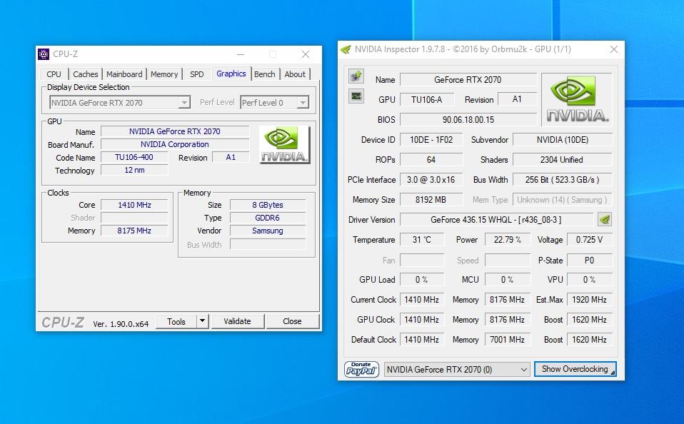

ich bin mir nun nicht sicher welchen Chip ich habe... Ich habe eine KFA2 RTX 2070 EX (Gekauft 12.18. Es sollte die erste Version sein, da die Karte einen USB-C Anschluss hat.)
Ich dachte es handelt sich um eine A-Chip Version, da ich diese sehr gut Übertakten kann... GPU zwichen 2070-2115 Mhz MEM über 8000 Mhz.
Laut CPU-Z ist es aber keine A-Chip Karte, wobei bei Nvidia Inspector sieht es aus als wäre es doch eine Oo... Was stimmt denn nun ?
steht doch bei beiden A1????
A1 hat nichts damit zu tun, sondern ist die rev.
mit hwinfo64 siehst du ob du einen A oder einen Non-A Chip hast
Ein A-Chip Garantiert dauerhaft stabiles Werks OC mehr nicht, weiteres OC vom user ist nicht mit einbegriffen.
Das ist auch anhand der Device ID zu erkennen ob A oder non A Chip.
