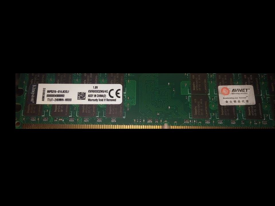

"Vorerst überprüfe doch bitte mal ob dies deine Speicher sind. KVR800D2N6K2/8G (2x4)"
öm auf dem Aufkleber steht: KVR800D2N6/4gb

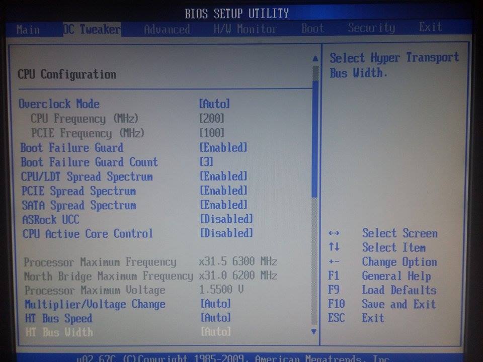

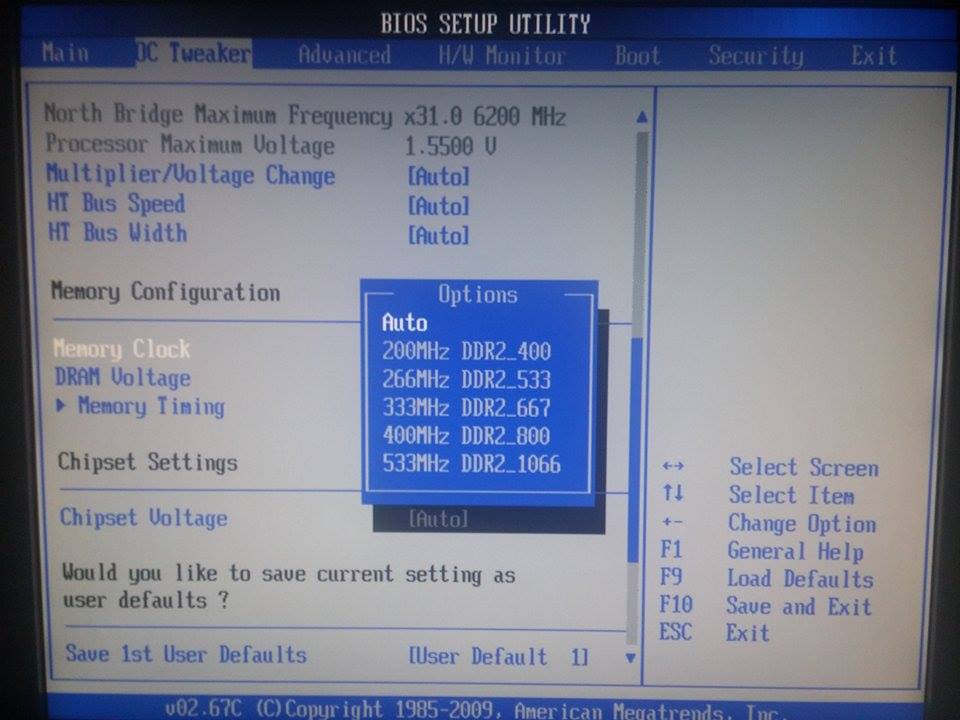

Ich habe hier nochmal die Bios Einstellmöglichkeiten.
und wenn ich da auf 400MHz DDR2_800 gehe wie gesagt die Probleme, auf 1.794V hatte ich des auch schon war nicht anders

Gut die Speicher haben die gleiche Spezifikation. Probiere zunächst 1.851V und danach 1.908V aus. Dual Slot kann manchmal ein wenig mehr Spannung benötigen. Auch kommt nicht immer 100% das an der Bank an was soll.
Sorgen musst du dir bei der Erhöhung keine machen. Das ist sogar laut Hersteller noch im Rahmen, kann aber für den Speicher ausschlaggebend sein.
Wenn das nicht funktioniert solltest du prüfen ob die Speicher einen weg haben.

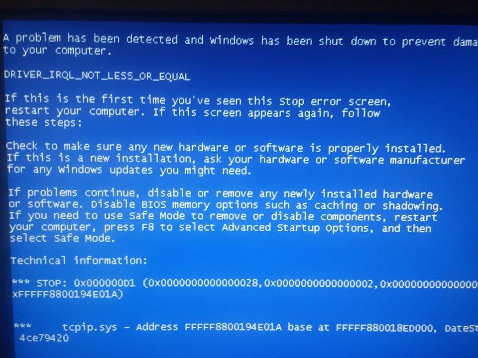

Hab noch 3 Andere Blue Screen von gestern und heute, immer nur wenn ich den ram versuche hoch zu stellen.
Vielleicht sinds ja irgendwelche Treiber, aber da hab ich keine Ahnung wie ich des herausfinde sind ja auch einige vom bord bis zur Maus .

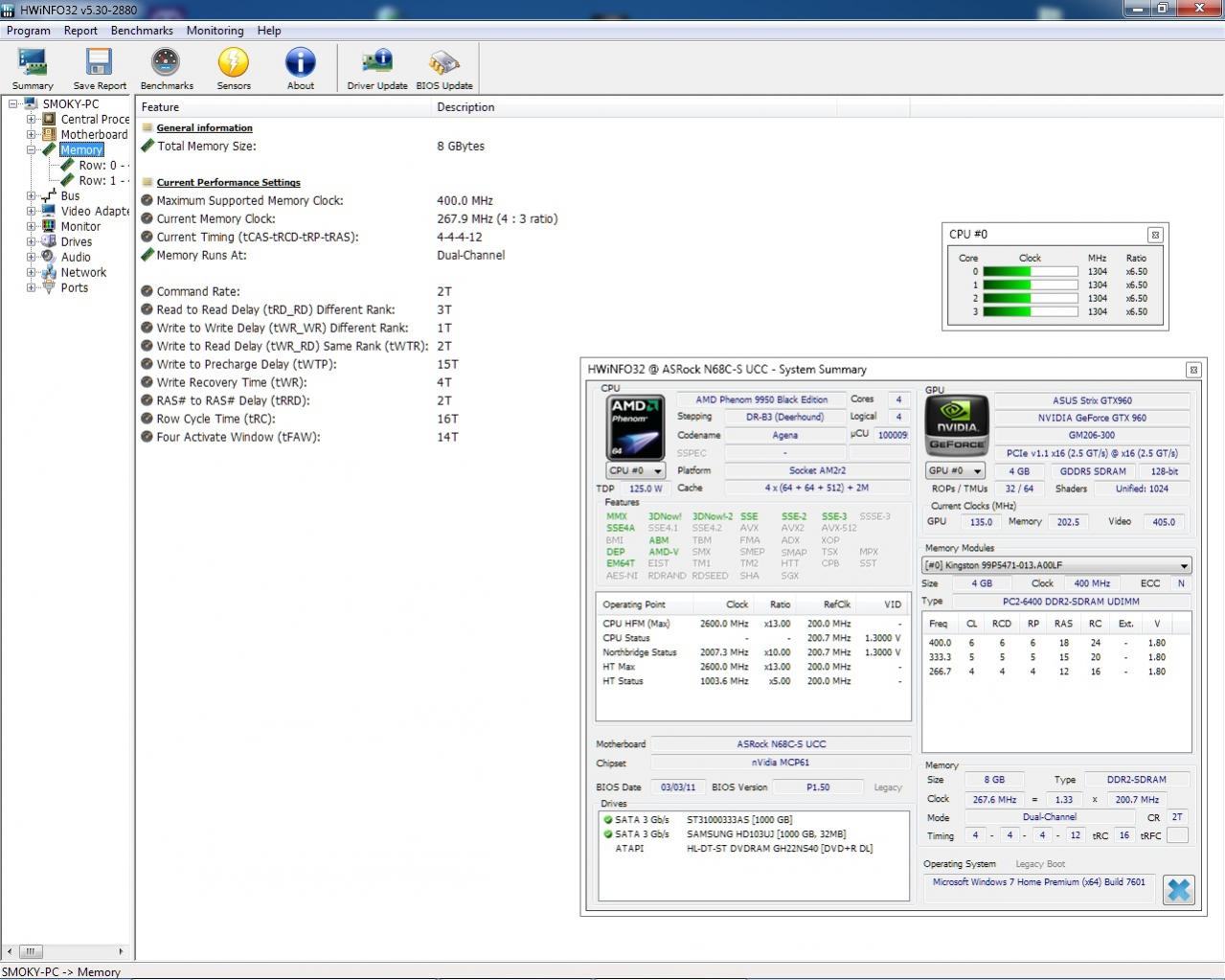

ist es möglich weil Dual Channel (bin mir nicht sicher glaub hab mal was irgendwo gelesen) ich nur auf 200 MHz DDR2_400 stellen kann und er tatsächlich aber dann doch auf den 400MHz läuft?

Also der letzte blue screen gibt nun am meisten Aufschluss. Diese Fehlermeldung trifft häufig bei Problemen mit dem Arbeitsspeicher auf.
Zitat:
This issue is commonly caused by memory related issues. If you've recently installed any new memory into the computer, it's recommended that it be removed to verify it's not the cause of the issue. If after removing the memory this issue no longer occurs, you have either bad memory or it's mismatched with other memory currently installed in the computer.
Jetzt ist in der Tat der richtige Zeitpunkt die Speicher einzeln zu testen bzw. direkt Memtest oder alternative Software zur Überprüfung anzuwenden.
Alternativ das Ausschlussverfahren. Beide Speicher einzeln mit 1.8V-1.9V auf 400 MHz testen. Besteht einer der Beiden den Test und der Andere nicht hast du den Defekt gefunden. Hier hilft dann nur noch ein Austausch, sofern du volle Leistung haben möchtest.
Ich gehe davon aus das mindestens einer der Speicher angeschlagen ist und nicht mehr die volle Leistung erbringt.
Ein Softwareproblem würde ich bei der Fehlermeldung vorerst ausschließen.
Nene die 400Mhz müssen die Speicher auch im Dual Channel packen. Das passt schon so.
